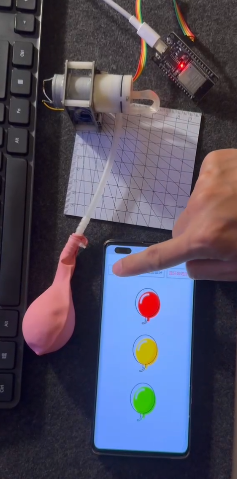

蓝牙控制气泵和电磁阀驱动模块!通过高低电平或PWM信号控制气泵和电磁阀,供电方式灵活,支持3至24V,最高可达5A。视频演示了如何通过APP蓝牙配对,并使用三个按钮轻松控制气球的充气、保持和放气状态。
简介:蓝牙控制气泵和电磁阀驱动模块!通过高低电平或PWM信号控制气泵和电磁阀,供电方式灵活,支持3至24V,最高可达5A。视频演示了如何通过APP蓝牙配对,并使用三个按钮轻松控制气球的充气、保持和放气状态。

视频演示 bilibili 一键控制气泵!DIY电磁阀模块

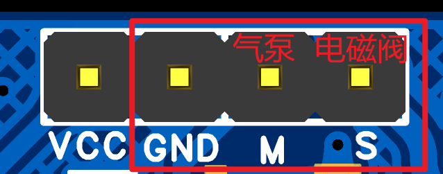

将气泵和电磁阀使用原装1.25排线接到驱动板即可完成单组气泵接线。
图示部分为控制引脚接线,气泵M和电磁阀S引脚给高电平即打开,低电平则关闭
