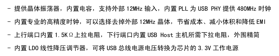

本设计使用12M外部晶振,根据手册无需配置负载电容(焊盘空置)。
