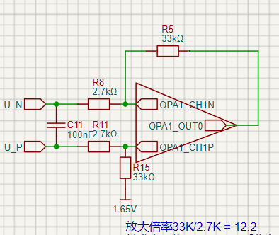

  • 电流采集:三相电流采集;使用CH32V303片上运放搭建差分采样电路,节省了专用运放,一路运放用于输出1.65V的基准电压。

  • 电流采样:由于使用的是片上运放,放大倍率等依靠外部电阻调整,由于电阻阻值较小,即输入阻抗小。因此1.65V参考电压需要运放组成电压跟随器输出。使用三电阻采样原因是剩下一个运放不用白不用。
  • 调整放大倍率:放大倍率计算,当R5=R15,R8=R11时,Vo = (R8/R5)*Vi。如图,放大倍率为12.2。因此调整放大倍率调整对应阻值。
  • 基准电压:由于采集的电机电流是正弦波,因此需要采集方向相反幅值相同的值;ADC无法做到;在采用1.65V偏置的差分放大电路后,即可将待采样的交流电压映射到0~3.3V的正电压区间。
  • 采样电阻:能采集的最大电流为Imax = 1.65/(放大倍率)/(采样电阻)。采样电阻越大调试越简单,实际使用的是50mR。
