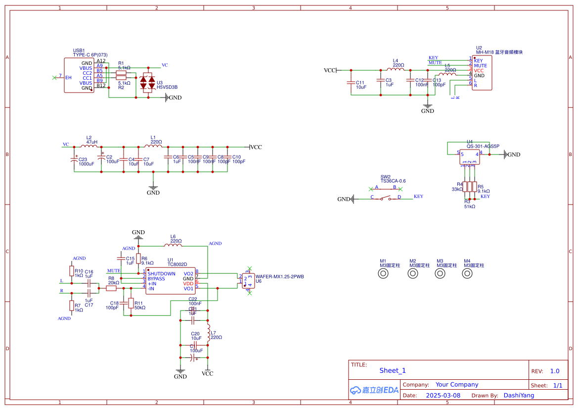

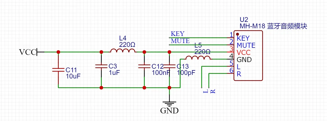

鸣蝉为单声道蓝牙功放系列,注重于简易低成本,您可以在基于此设计改进的设计中沿用该名称。该版本可以实现最简单的蓝牙连接单声道播放功能,可以按键拨轮控制播放,USB5V供电,制造10件时每件物料成本可以控制在十五块以内,体积小,制作简单。

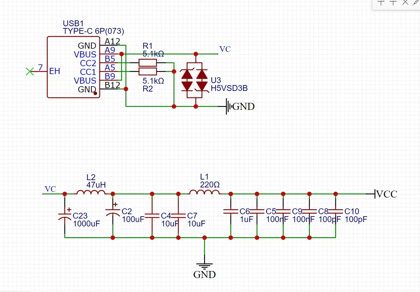

改部分为usb电源输入及滤波,具备输入esd。
该部分为蓝牙模块

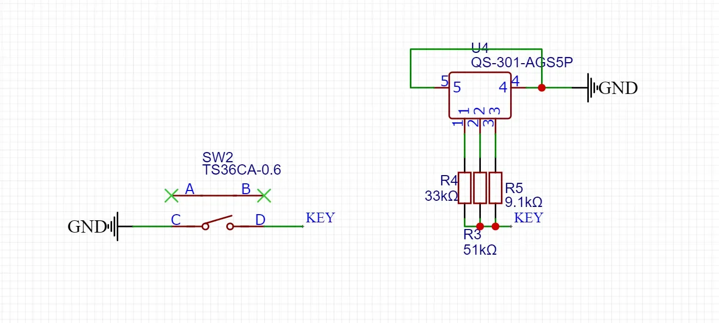

该部分为按键,sw2为开关机,u4向前拨(R4侧)为下一首,长拨为音量加,向后拨(R5侧)为下一首和音量减,按下(R3)为播放暂停。

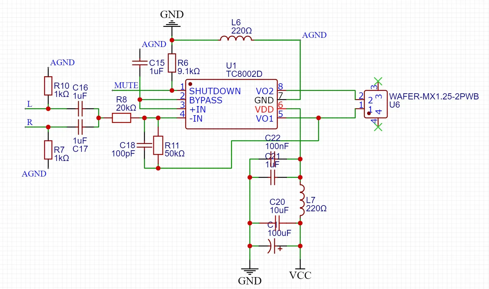

该部分为功放,支持8002系列功放芯片,可修改R11按需更改放大倍率。

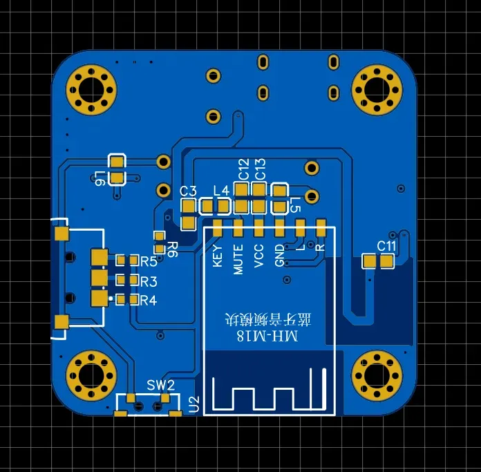

该图为PCB正面2D预览

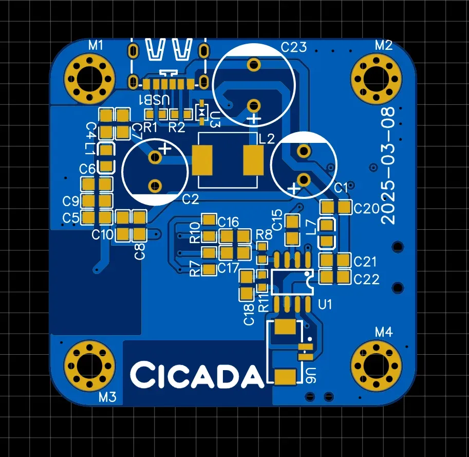

该图为背面2D预览

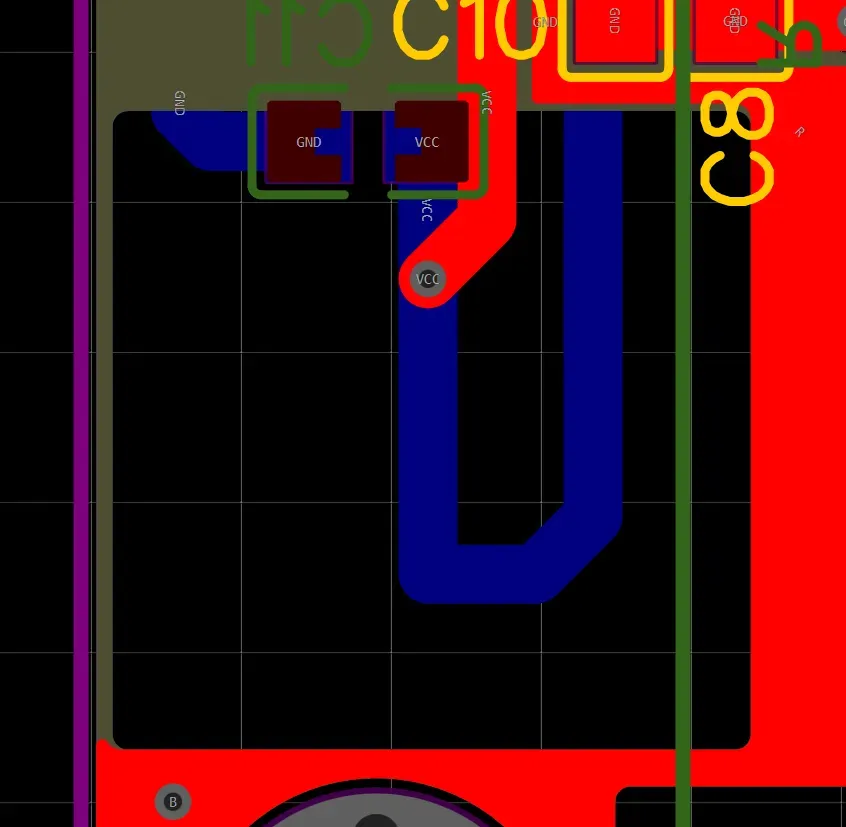

在模块的手册或者淘宝销售模块店铺的介绍中会要求供电添加一个100mh的电感,但是市面上的100mh电感直流电阻非常大,我的最初设计中使用的是10mh电感,计算得出的压降应该勉强满足,但是样板仍然欠压数十毫伏,短接电感后正常,因此在开源版本中移除了该电感。开源版本仅做了移除操作,因为不影响功能,因此并未重新做排布设计,如有更高需求更建议重新设计PCB。此模块的应用中供电不建议使用大直流电阻的电感,且应尽量降低供电线路的电阻。
