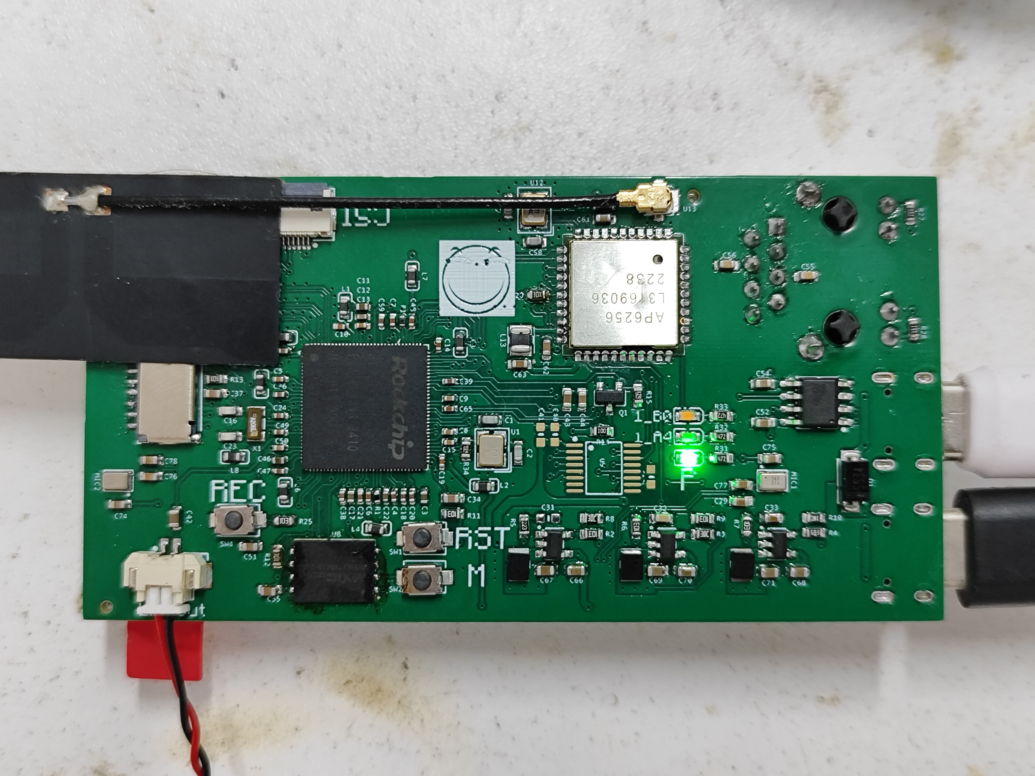

RV1106🈶两个版本,主要区别在于集成SDRAM容量和NPU规格,它俩的引脚定义相同。
  • 单核Cortex A7 1.2GHz
  • 128 MB (RV1106G2) / 256 MB (RV1106G3) DDR3 SDRAM
  • 0.5 TOPs (RV1106G2) / 1 TOPs (RV1106G3) NPU
  • SPI NAND闪存
  • SD卡槽
  • AP6256 双频WiFi+蓝牙
  • CH340,连接到UART2
  • 2个麦克风
  • LineOut音频输出接口
  • 百兆以太网接口
  • USB2.0 OTG接口
  • CSI摄像头接口,兼容LuckFox摄像头模组

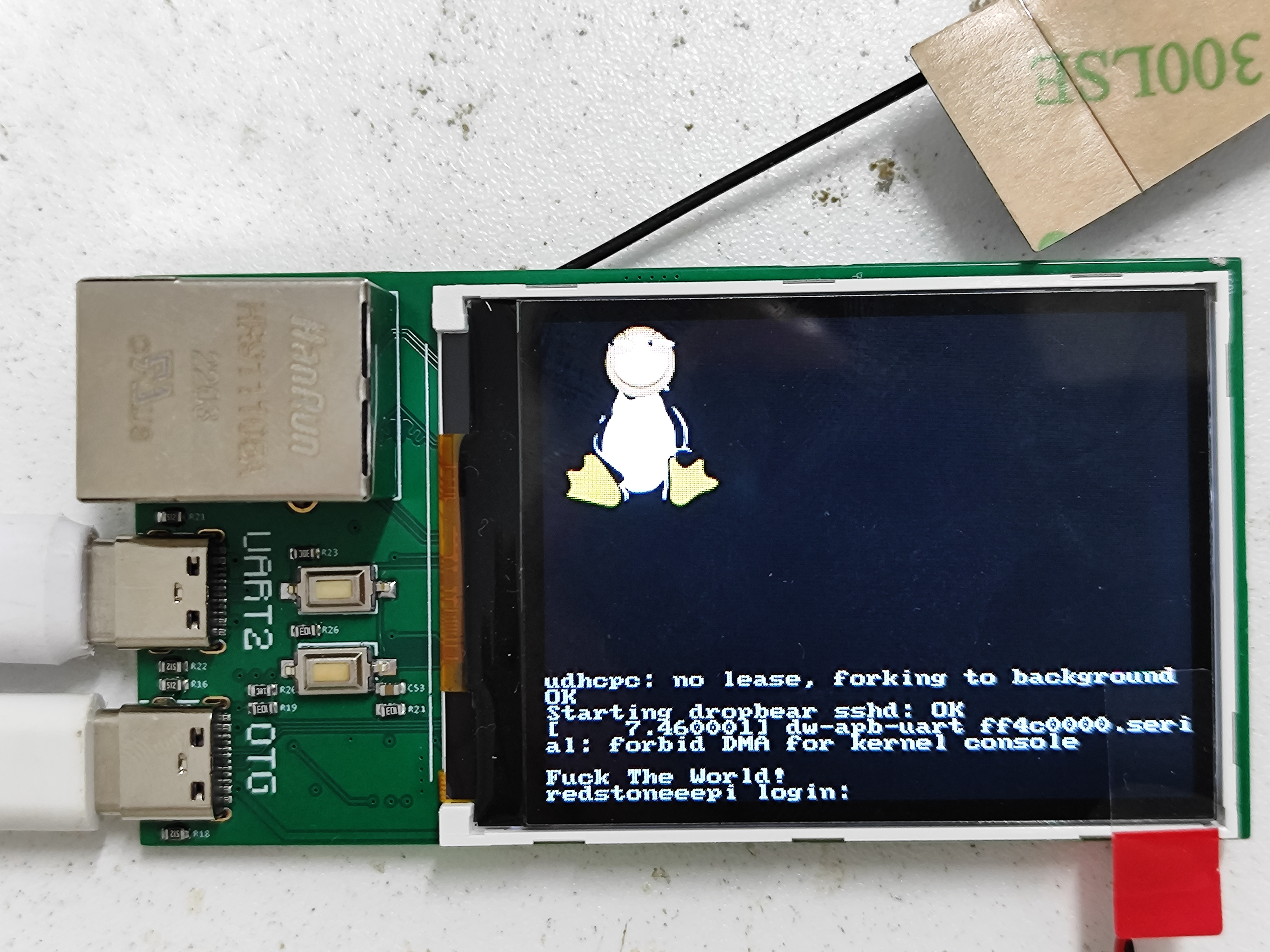

  • ILI9341 LCD屏
  • XPT2046电阻屏驱动芯片(还没调)
  • 2个ADC按键,连接到ADC1
  • 2个LED,连接到GPIO1_B0, GPIO1_A4
板子上的阻容除了SoC周围的以外全部使用0603封装,比较容易焊接

    RV1106的idbloader里面包含了U-Boot SPL, 它指定了U-Boot环境变量存储地址为0x0(没有找到它的源码,我不知道怎么改),这意味着使用SD卡作为启动设备的时候不能建立MBR分区表。所以需要使用blkdevparts变量来指定每个分区的地址和长度🤮。或许也可以把U-Boot写在SPI Flash里,让它从SD卡的文件系统中加载内核和rootfs
    附件的img文件(使用buildroot构建的系统,root密码为2333)可以直接用rkdeveloptool或者SocToolKit刷到NAND的0x0地址。
