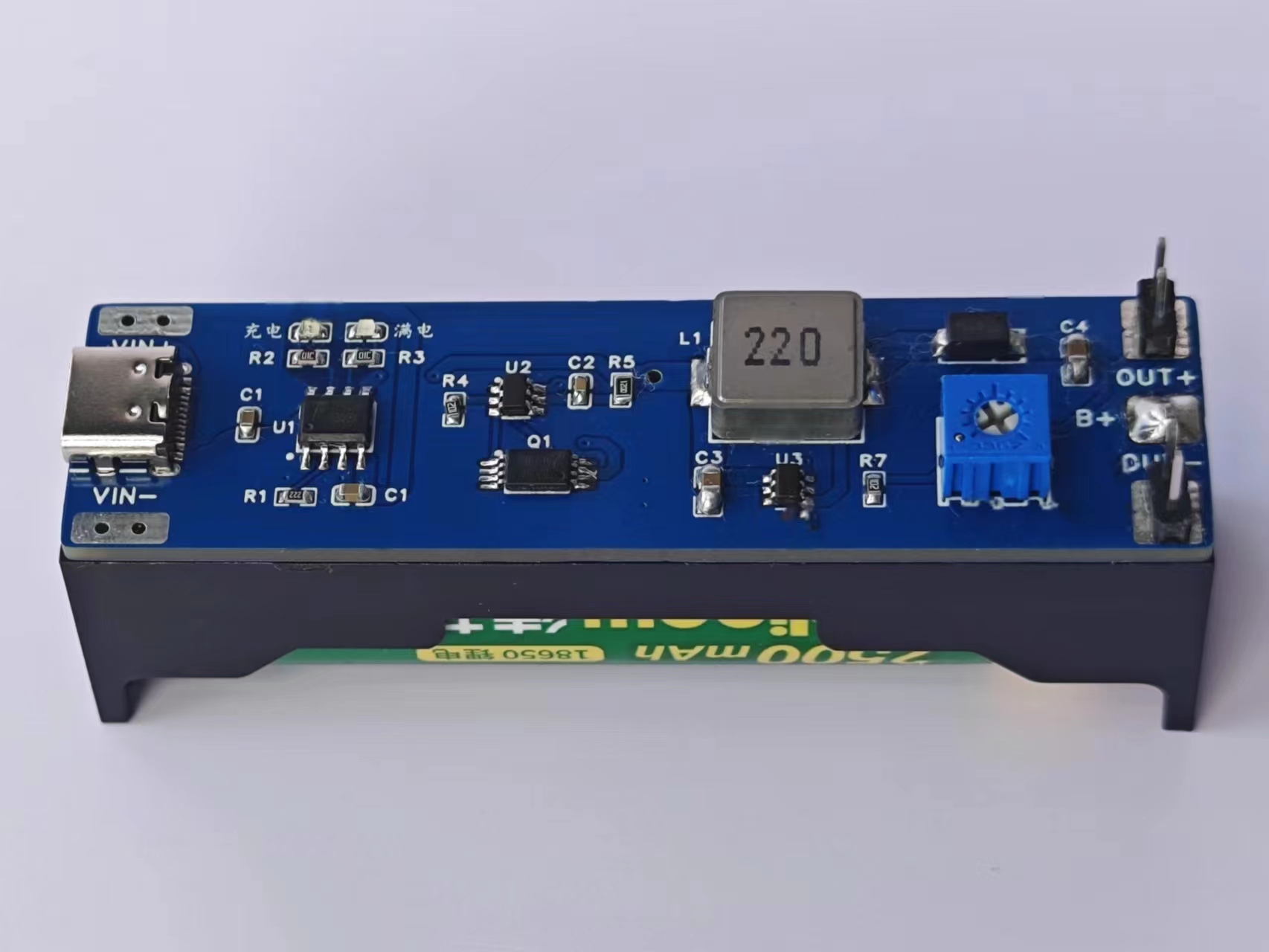

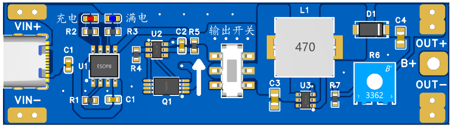

单节锂电池充放电稳压模块:
最大充电电流:1000mA
充电截止电压:4.2V
电池过放保护电压:2.4V
最大输出电流:2A   (建议1A内使用)
输出电压:4~12V      (可改成更高输出)
type-c及其旁边的 VIN+ VIN- 为电源输入端,接入5V输入电压,B+接锂电池正板,B-接锂电池负极。OUT+、OUT-输出接负载。蓝灯亮起、红灯快速闪烁,表明有电源接入,接入电池后只有红灯亮,红灯常亮,说明在充电。充满电后蓝灯、蓝灯亮起。当输入端有电源时,从电源输入端获得电流,如果没有接电源,从电池获得电流,电池电压低于2.4V时,自动关闭输出。
注意事项
第一次接入电池时,可能无电压输出,需要在电源输入端上电激活保护电路。当使用手机充电器供电时,必须要能输出1A以上,否则可能会不能正常充电。
老版本(不带开关)
