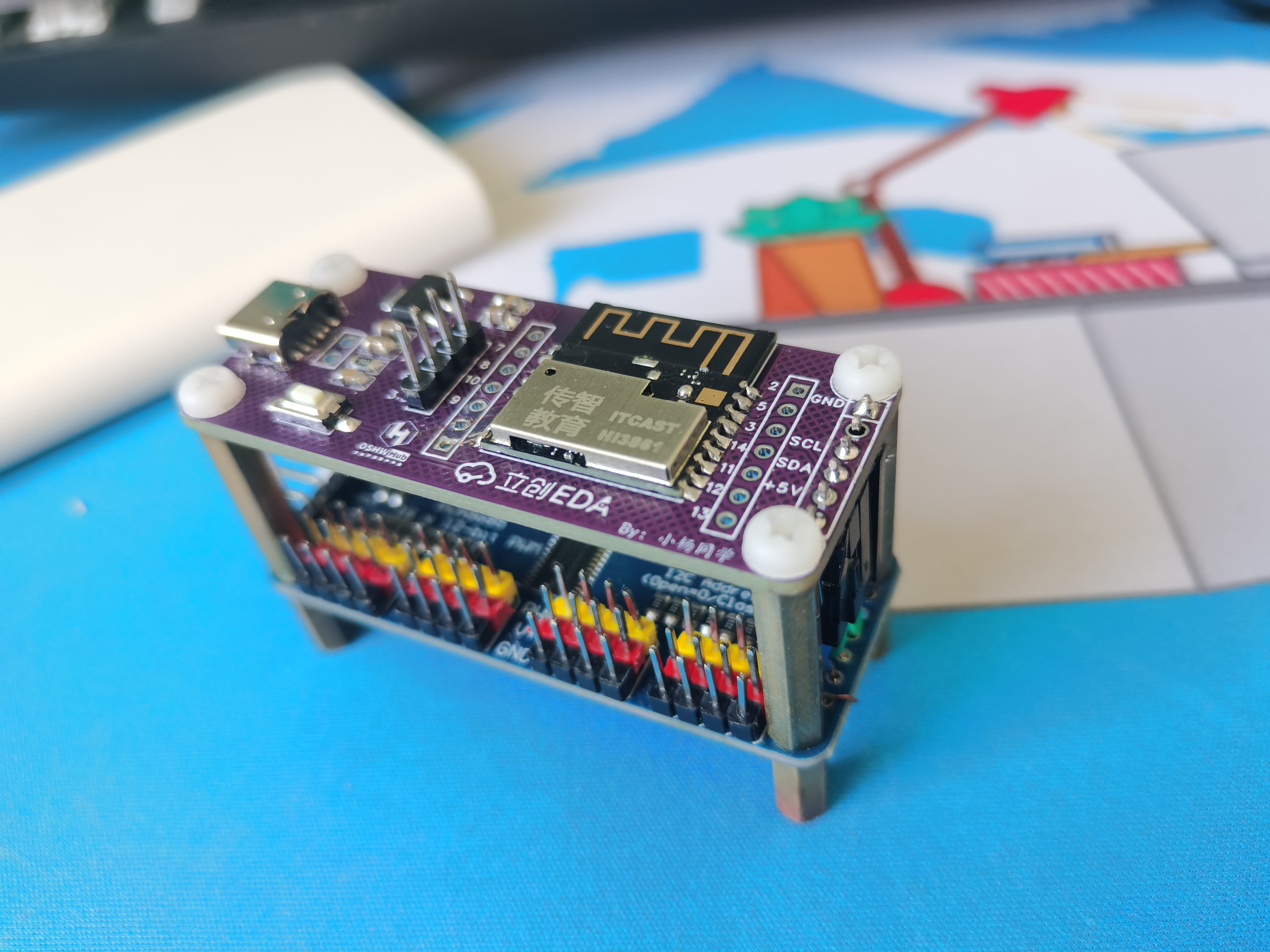

叠叠落的两块板子,一块自己画的Hi3861主控板另一块是pca9685模块(淘宝买20左右)

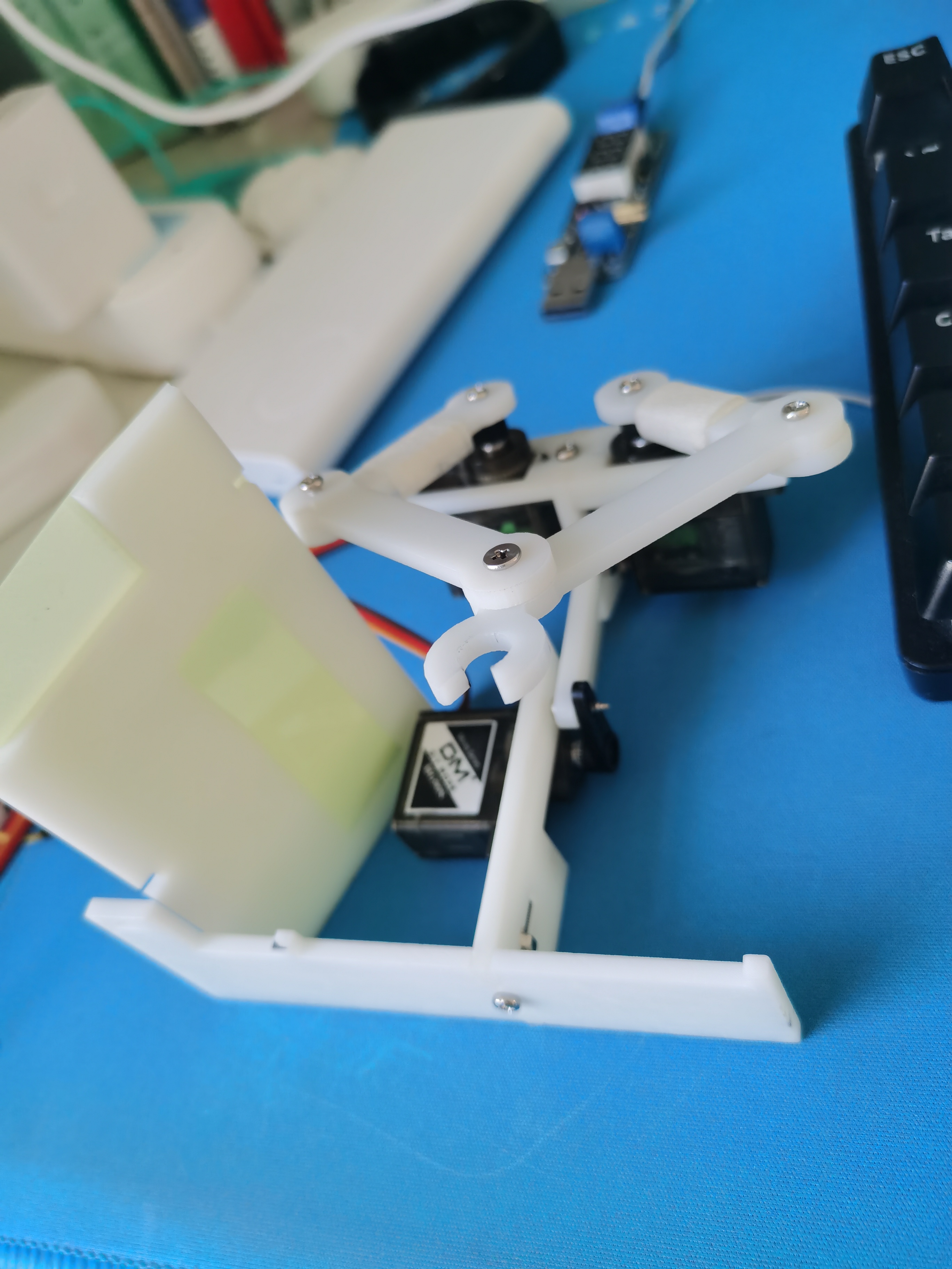

3D模型(三维猴打印的)这里得吐槽一下子三维猴的神仙材料嘎嘎硬500°的烙铁都融不了塑料,我一度质疑了我的电烙铁

3D打印从三维猴打的,材料嘎嘎硬,有一些小洞建议改大点
焊接就随缘焊吧,别连锡别虚焊基本就🆗了
拼装嘛~~~~可以凭着感觉来,感觉不对就拆,反正我拆了好多好多遍,甚至还把舵机拆了不止一遍

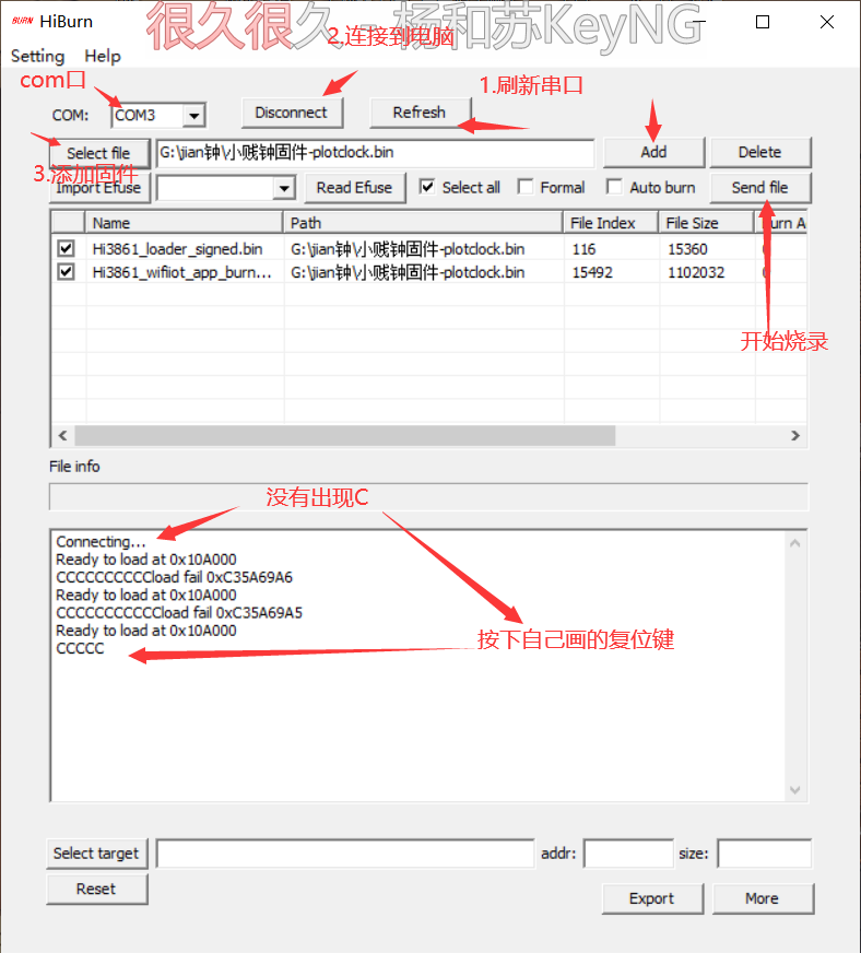

烧录固件(这里附上一张图)
不出现C的原因:1.没有共地 2.出现虚焊(EN引脚、tx、rx引脚)3.供电不足

测试   与不聪明的板子做抗战,在各种因素的加持下(摩擦力摆臂连接处摩擦力过大)贱钟画的总是和我想得不一样
