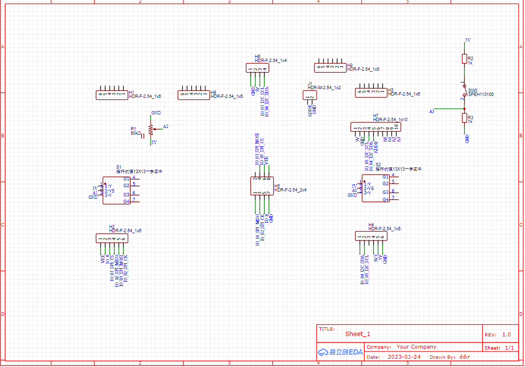

这是一个针对DIY遥控车所制作的遥控器。有多个按键、旋钮和两个摇杆。并且配备了一块0.96寸OLED 屏幕用来显示遥控车状态。

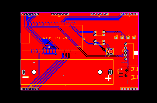

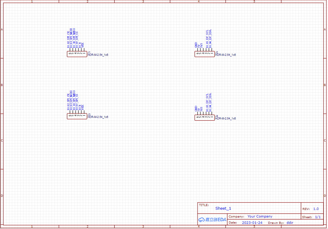

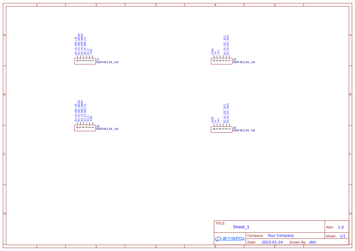

本人是一名20级给排水专业本科生。俗话说隔行如隔山,搞这个纯属爱好,不足之处还望大家多多指教。我做这个是打算自己做一个遥控车。现在车还没好,就先分享这个了。这个遥控器使用了一块esp32c3作为主控。所有的pcb都在10*10CM以内(大家都懂),总共有5pcb,使用排针排母连接,为了省钱就没有设计外壳。

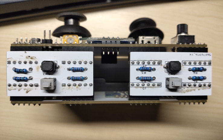

实物展示说明

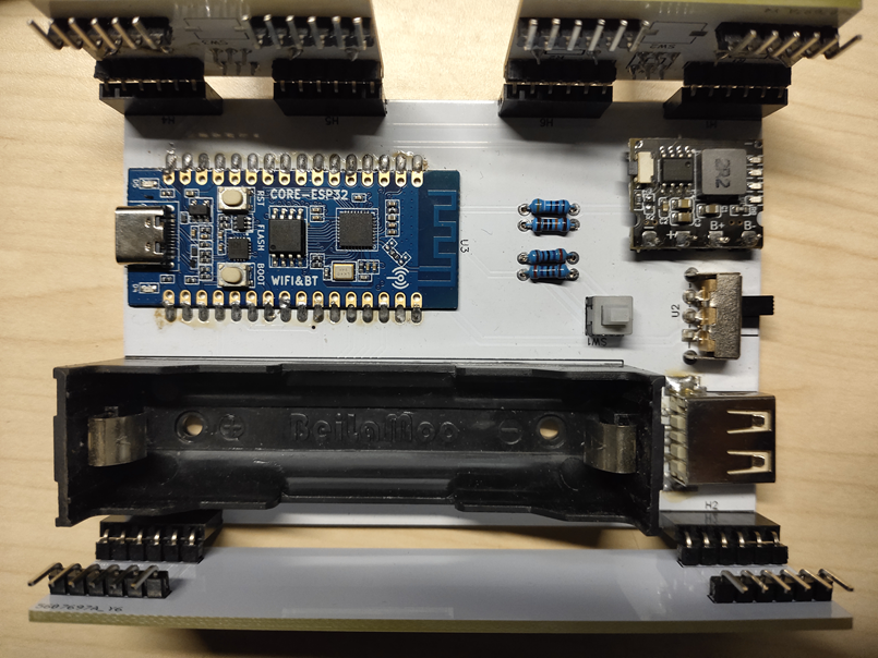

下层pcb上安装了一块esp32c318650电池座和一个充放电一提模块。整体使用18650电池供电,使用一个USB母口充电。

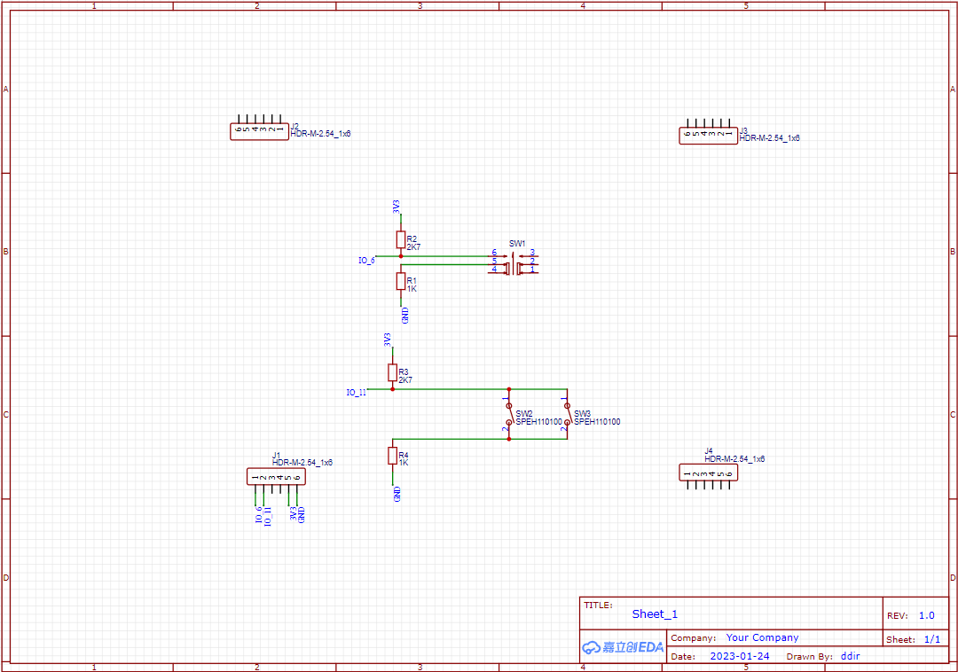

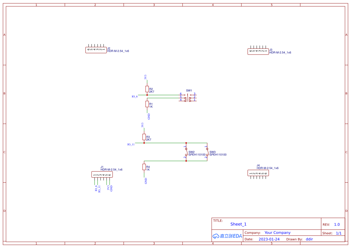

前挡板使用两块pcb组成使用,集成了两个按钮和两个自锁开关。可以定义多种按键效果。(因为按键有点多,后面打算做一个三挡拨片开关用于换挡)

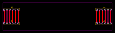

后挡板就是用来连接上下层pcb的,结构特别简单

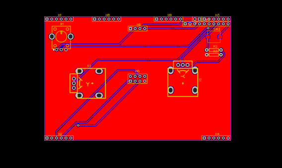

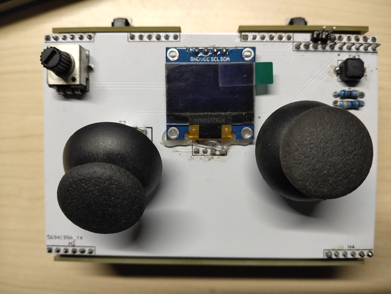

上层pcb有一个X摇杆和一个Y摇杆。可以用来控制遥控的的前后和左右。并且还有一个电位器可以用来定速。也有一个按钮(目前用来切换前进和后退)X摇杆、Y摇杆电位器和按钮都通过一块ADS1115模块使用iic连接到下层的esp32c3上。
上层pcb上也安装了一块0.96OLED 屏幕。用来显示遥控器和遥控车状态。整个设备使用nrf24l01模块与外部通信。(也可以使用esp-now)

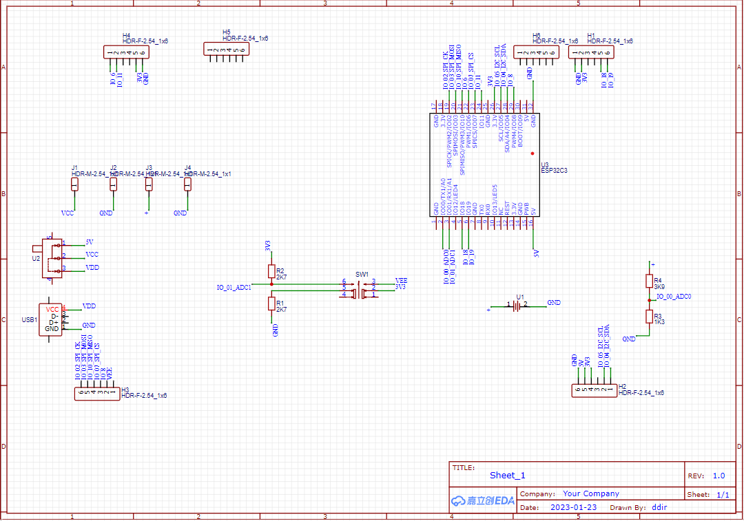

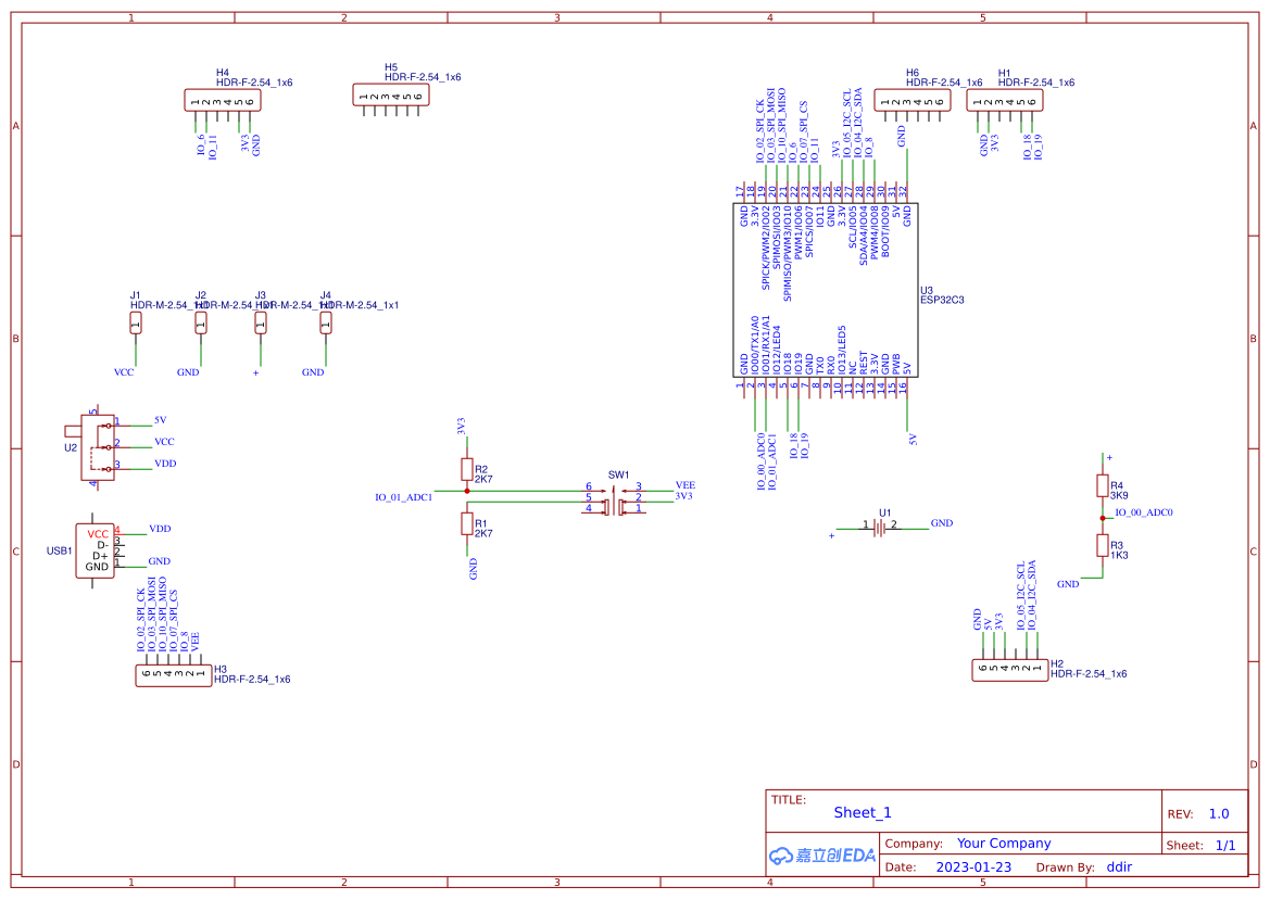

原理图
下层pcb
前挡板
