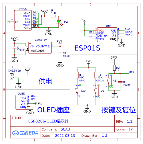

ESP-01/S&0.96OLED,可用于显示各种信息。
简介:ESP-01/S&0.96OLED,可用于显示各种信息。
创建时间:2020-10-03 15:59:04更新时间:2021-11-03 01:00:35
使用ESP01或01s,以及一个0.96 IIC的OLED屏,注意本PCB的OLED引脚顺序,有的引脚顺序跟我这不一样,一定要注意!!!一定要注意!!!一定要注意!!!
可以刷B站粉丝显示或者天气时钟。
GPIO0和GPIO2已接两个独立按键,IIC接口用的是RXD(GPIO3)和TXD(GPIO1),需在程序中指定这两个引脚作为IIC引脚。
下载程序需通过串口下载器下载,然后再将ESP01S接入PCB。
ESP01/01S有四个IO口可用,IO2 IO0 RXD(GPIO3) TXD(GPIO1),正常情况下IO1和3都是用来串口下载的,但也可做普通IO使用,串口下载程序时需将IO0手动下拉才可进入下载模式。
P1为电池供电接口,可不焊接。
侧卧按键可以不装。
ESP01S模块直接焊接在PCB上,不用插座。
