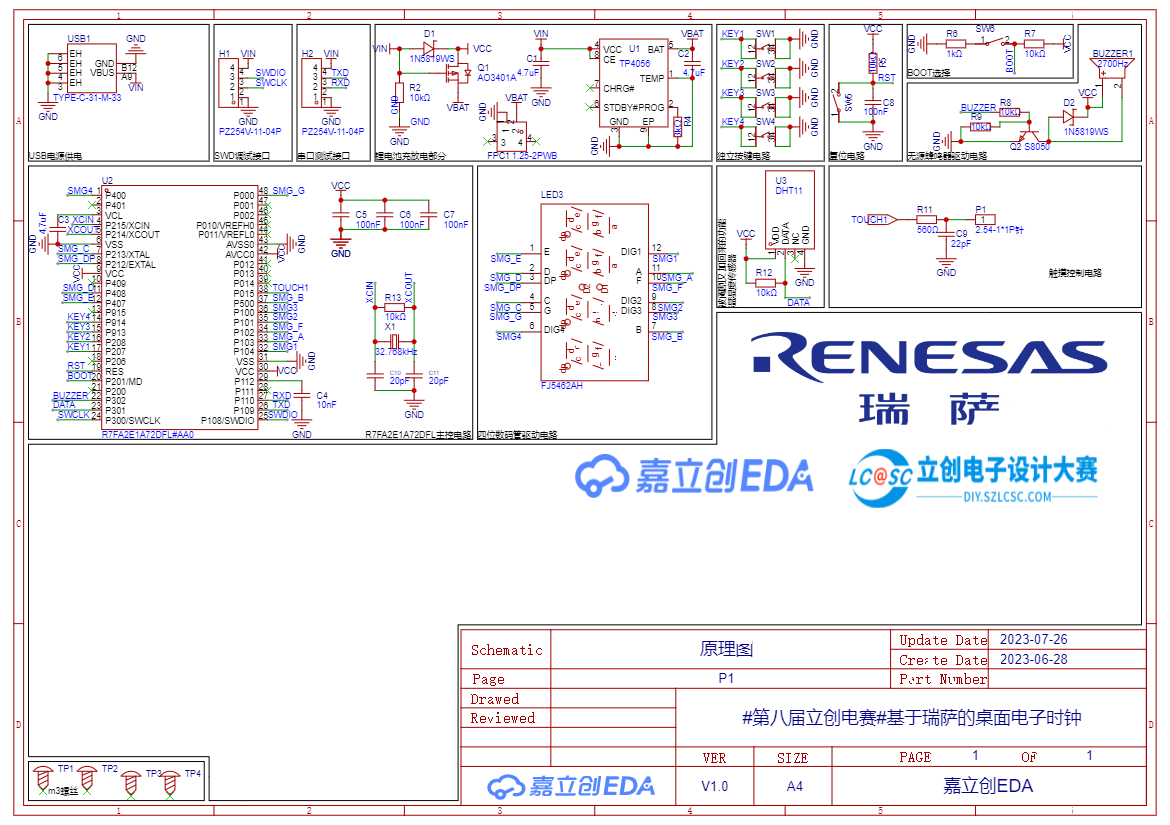

*4、硬件部分
我无话即可说,交给大佬来说,整个原理图的亮点就是外部晶振,这玩意还是我最后几天研究出来咋用的,所以说,这个图有问题,还是看看下面的吧
pcb的亮点就是两层楼的设计(指主控上多了个温湿度)和开槽(走电源线用的)
