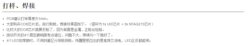

这其中包含三种涂卡尺类型,第一个是标准版,照着网上售卖的涂卡尺直接绘画的,大小基本相同,第二个是在基础版上加工后的免费版,这一版主要是涵盖了大部分内容,也可以带入考场,或许可能需要进行些许的修改,第三把就完全脱离涂卡尺的范畴了,属于是一个4in1的NFC卡片,我会具体阐述,并注意,所有这些板子最好为1毫米厚度。
这里有个点,我不确定我改完后的能不能用,因为我用到的灯型号不同,但我也试验过,不贴灯,一坨锡干上去也可以

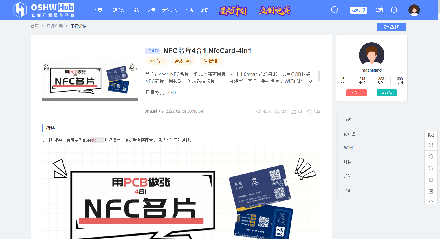

我就是参考这位作者的PCB自己改编的第三个,这里说明一下,也希望出现更多像这样的优质创作者
