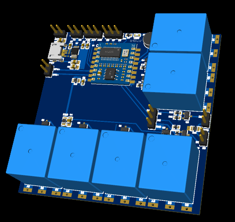

智能语音控制(鱼缸)模块制作多路语音控制模块,核心采用HLK-V20模块。可以达到多路独立控制。整体来说,挺有意思的。智能化鱼缸,智能家装等都是可以的。
简介:智能语音控制(鱼缸)模块制作多路语音控制模块,核心采用HLK-V20模块。可以达到多路独立控制。整体来说,挺有意思的。智能化鱼缸,智能家装等都是可以的。
创建时间:2022-12-06 15:09:30更新时间:2024-01-23 09:27:31
3D模拟图
  1. 核心采用HLK-V20模块,制作多路语音控制模块,用于离线制作家用语音控制。核心采用HLK-V20模块,制作多路语音控制模块,用于离线制作家用的语音控制。可以达到多路独立控制。养鱼媳妇不是很爱,说鱼不会说话没意思,所以就搞个智能的吧,给鱼缸提供,加水、排换水、爆氧、光照、喂食等远距离语音控制的效果。类类似于智能语音控制音箱,实现多路的精准语音控制。还能发点声音,整体来说,挺有意思的。智能化鱼缸。
  2. 模块预留了一些冗余的备用设计,没办法,一个模块需要考虑其他地方的使用情况,所以存在一些看似不需要的地方,其实都是精心预留的。方便后期应该不同的继电器,不同的供电方式,以及控制不同电压的设备。以及无源的设计,可以通过调整焊接接于继电器的线点,便可实现常开和常关的调整。实现带电不带电开还是关的选择,这样方便实际设备工作时长来做对应的调整。
  3. 如果在低压小电流的情况下使用,可以只到三极管那块便可进行低电压例如:12V,0.5A左右的驱动能力都是可以的。如果需要大电压,电流。考虑安全可靠性,就需要继电器。部分,基本驱动40W、60W灯等没问题。若要驱动烧水壶或空调等大功率电器,最后后面再进行一次低压控高压。驱动连接交流接触器使用。以保证不会烧毁损坏离线设备。
扩展:
设计可以根据自己需求编写控制指令的名称及唤醒方式。再根据自己需求去连接对应的设备及电器,(非专业人事请勿操作高压,以免发生危险)。也可对两台以上设备,进行语音唤醒关联,这个特别适合多设备使用时,可以完成区域的模块化管理。例如:客厅的离线语音唤醒后,设置好,可以让其发出唤醒词去唤醒其他模块,这样实现智能离线全屋控制不是没有可能的。感兴趣的,可以去试试,注意距离与词语设置。
