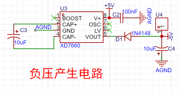

负压产生电路

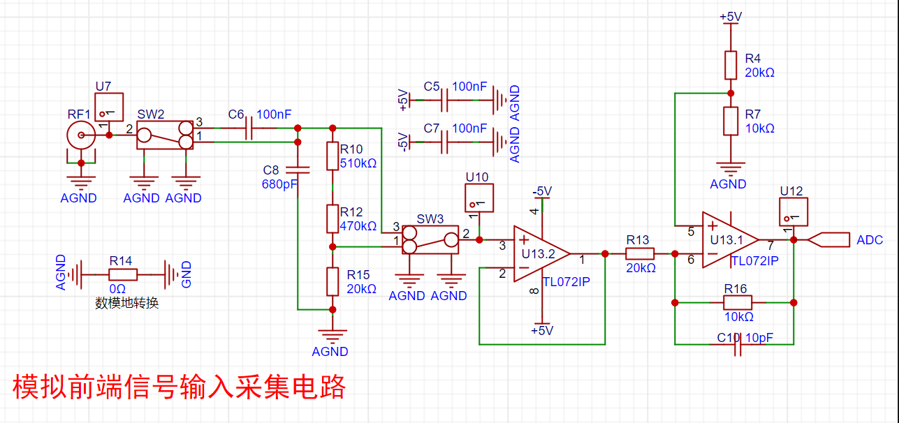

模拟前端信号采集电路

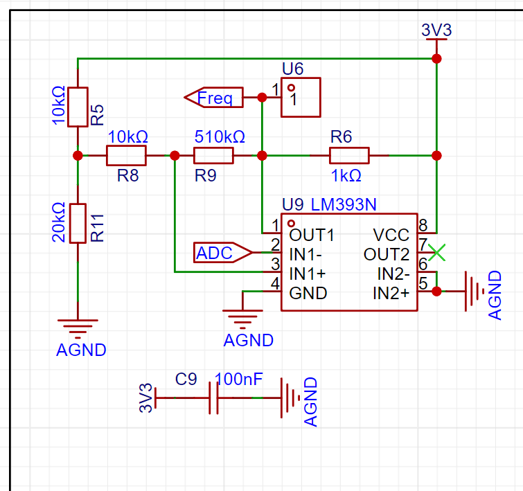

比较测评电路

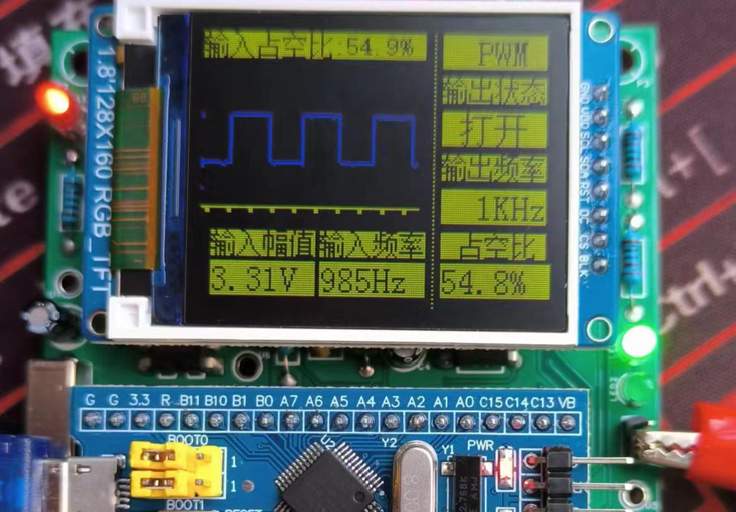

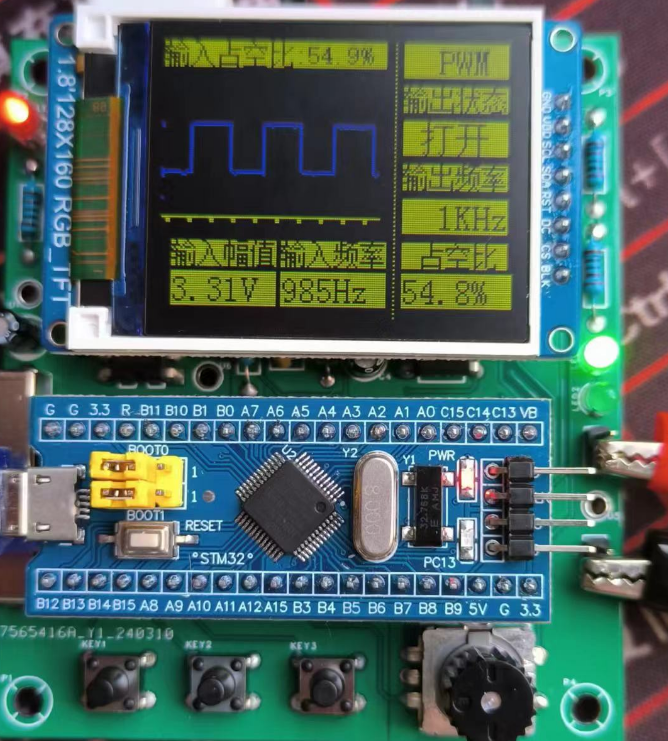

实物成品
