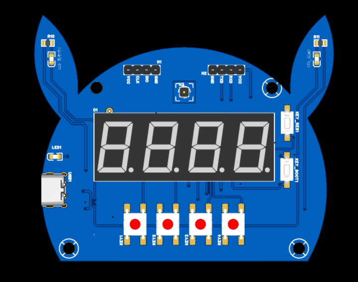

* 1、项目功能介绍
一个简单的时钟
第一个按键为设定时间
第二个按键为-时间
第三个按键为+时间
第三个按键为切换显示     时间——温度——湿度
既然有蜂鸣器    那就拿来播放音乐吧(*^_^*)
这个时钟实用吗?    当然和市售成品没法比了,但是作为一个新手小白通过这个项目还是能学到很多东西的(~﹃~)~zZ
*2、项目属性
2023暑期训练营   个人练习两周半设计  首次公开
* 3、开源协议
Public Domian开源协议
注:利他即利己,请认真阅读下述内容。
请在竞赛阶段填写 ↓
*4、硬件部分
采用R7FA2E1A72DFL作为主控
实物
温度显示:
湿度显示:
*5、软件及功能
大体上参照肖工的代码
第四个按键肖工并没有设置  在此设置为触摸部分同款功能    (绝不是本人贫穷没有Jlink不会调试触摸)
家人们谁懂啊     跟着视频选的数码管也能选错    只能改代码了    P为温度  H为湿度
按键1——长按进入时间设置     顺序:小时设置→分钟设置→确认
按键2——在时间设置中为减   ,在播放模式下为播放
按键3——在时间设置中为加   ,在播放模式下为切换音乐
按键4——切换显示模式            顺序:时间→温度→湿度
按键1+按键4——进入播放模式,播放模式下按4可切换回时间显示模式
点所在的位置表示当前选择的音乐     1——兰花草(洒水车😋)   2——卡农😁    3——Promise
例如:点在第三个位置表示播放第三音乐
PS:蜂鸣器选了一个工作频率为2.7kHz的,导致部分中音和全部低音无法发声,因此整体提高了一个八度,然而还是有一两个音无法播放,所以听起来会点奇怪。
音乐播放谨慎使用!!!!只有单线程,而且音乐的循环很长,所以会影响计时,同时按钮没有触发中断,在放完之前是停不下来的😜
