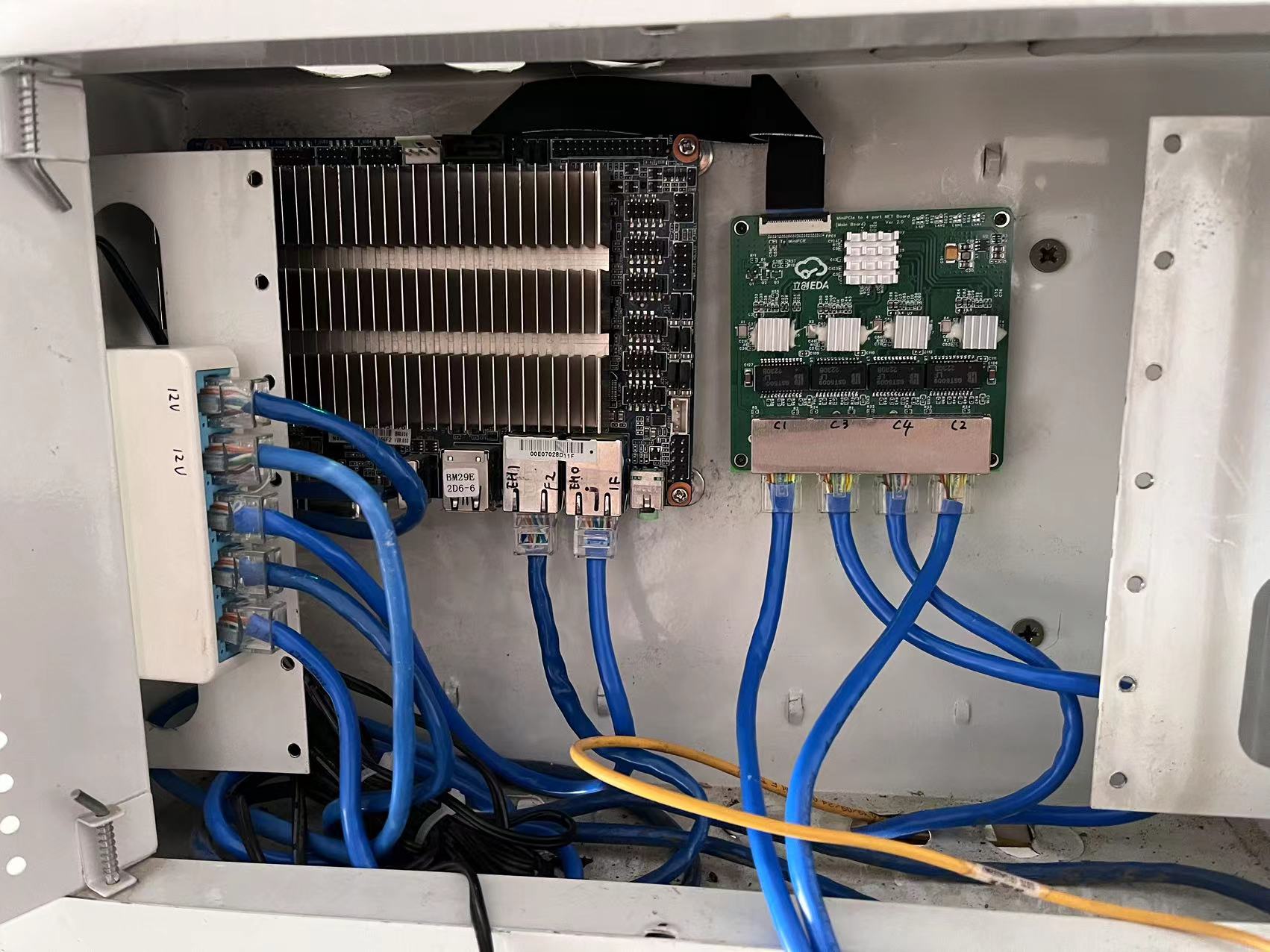

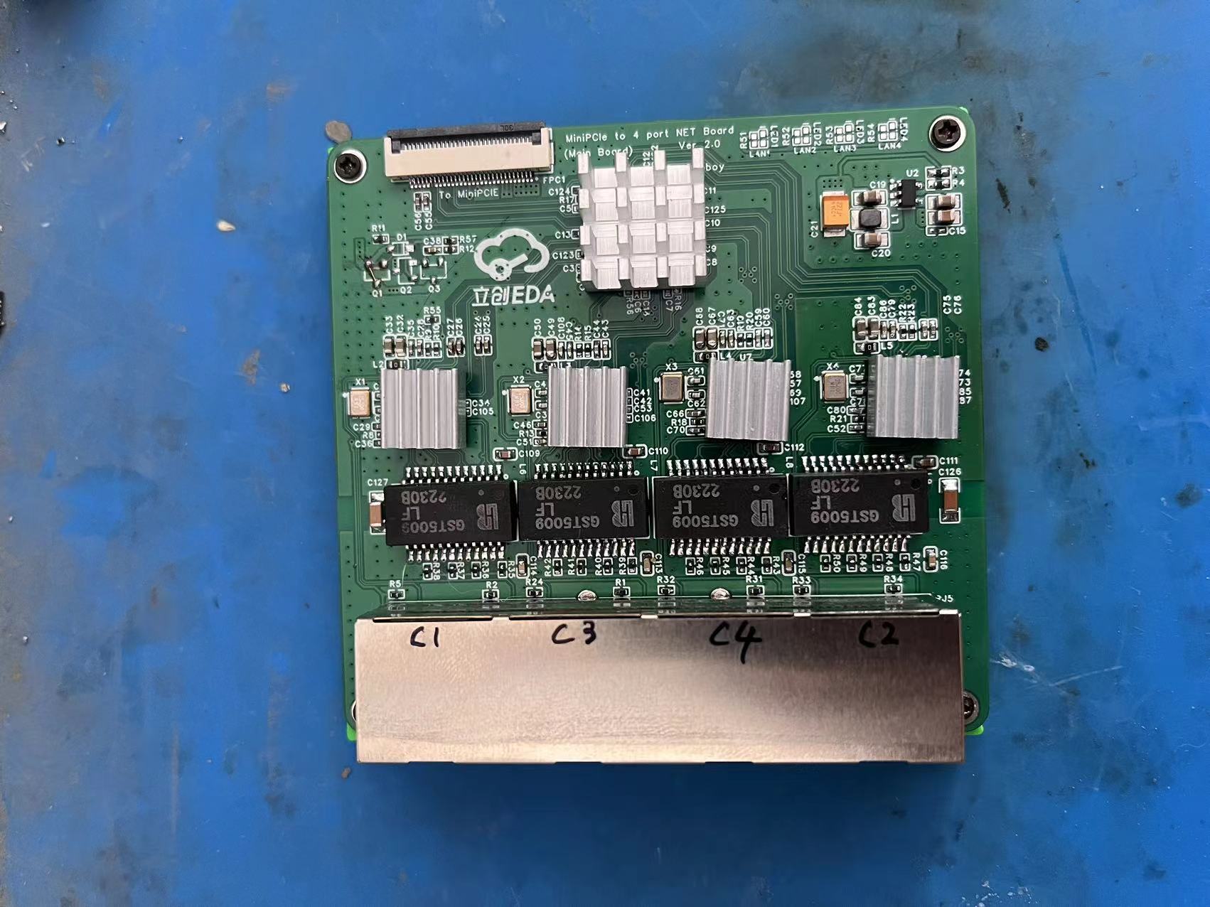

miniPCIe转接RTL8111H四口网卡
简介:miniPCIe转接RTL8111H四口网卡
创建时间:2024-06-25 12:00:01更新时间:2026-03-03 10:27:36
相关帖子:https://www.mydigit.cn/thread-462093-1-1.html
2026-02-20:修改了dcdc中的反馈电阻R3
相比打板时修改的部分:
1,更改了miniPCIe转接板金手指,正反错位,应该不挑主板了,但未打板验证。
2,更改了3.3V主供电与3.3VAUX切换电路,但未打板验证。
如果不需要wake on lan功能,wake on lan部分电路可以不装,直接将DIR电阻短接或装一个0欧电阻。
(因为是软路由使用,wake on lan功能也未验证,有需要可自行验证)
焊接完成后需要根据数据手册烧录MAC地址与序列号,否则指示灯显示不正常
打开配置文件8168HEF.CFG
第1行NODEID = AA 55 81 68 00 08   就是MAC地址啦,修改成你想要的MAC,四个网口不能一样
第46行的SN = 00 E0 4C 68 00 00 00 01   是序列号,四个网口应该是不同的,记得和MAC一起修改
第21行的LEDCFG = 80 94  就是网口指示灯的配置啦,具体配置规则可以参照下图
如果不想修改指示灯的话,可以修改好MAC和SN后直接烧录,LED就可以正常工作了
PS:黄色灯是LED1,绿色灯是LED0,板上的LED是LED2。
请避免烧录到主板上的RTL网卡,可以在bios中屏蔽网卡后再进行烧录
