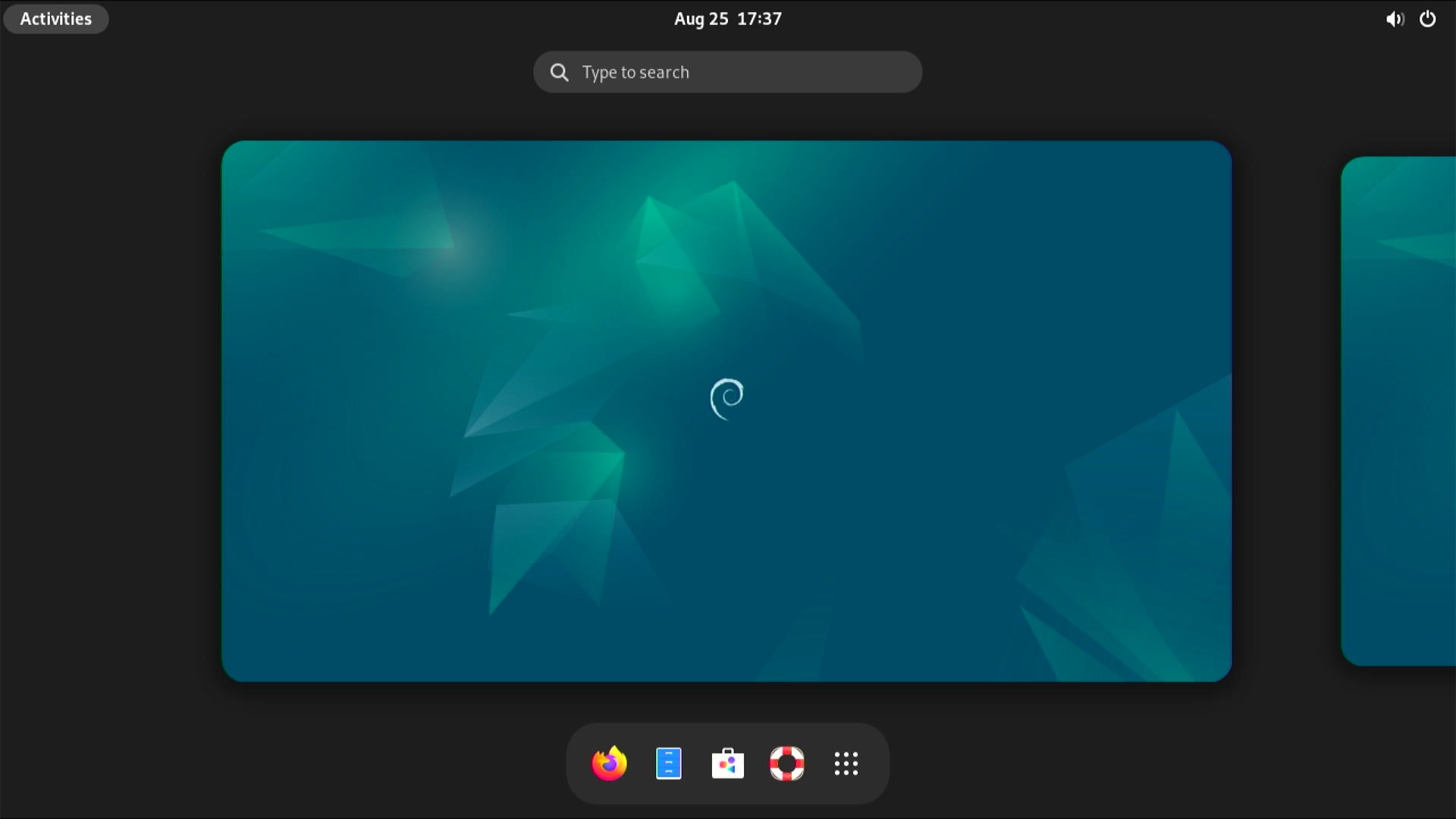

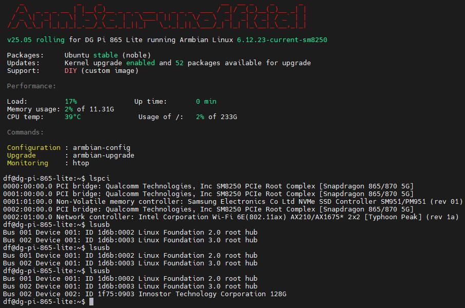

捡了一块核心板,做了个底板
高通QCS8250,骁龙865的马甲
12G ram 256g ufs
目前PCIE、USB、HDMI调通了,USB转网卡因为驱动问题暂未调通。
