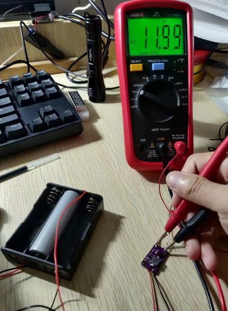

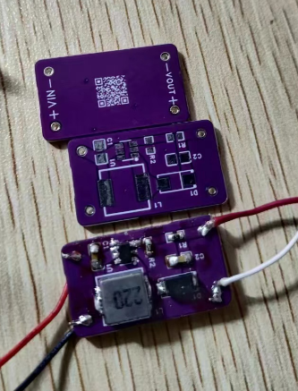

1.原理图按照sx1308典型应用电路画的。
2.根据资料SX1308和MT3608是pin to pin可替换的。

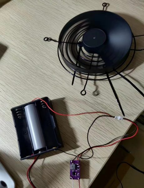

3.实际已打板sx1308 ic。单3.7v 18650电池可升压12v输出,并能带动12v 0.56A显卡风扇。
4.当前模块固定输出12V,和输入电压3.7v或者8.4v无关。
   如需更改输出电压请修改R1和R2值
   Vout=Vref*(1+R1/R2)
   R2建议10MΩ,或者根据手上现有物料决定,保证比例即可
   V ref为0.6V固定不可变(此由ic决定)
5.此IC为在升压压差较大时发热较大.注意防止烫伤.
