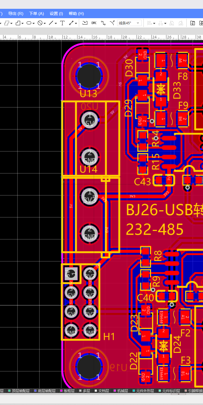

背景:在调试项目串口通信的时候,要用到串口通信工具,有时是TTL,有时是RS232,有时是RS485,如果使用单独功能的通信工具,就难免插拔设备,这样会很麻烦
有时一个项目中既有TTL,又有RS485,这样需要多个USB口,有些电脑(笔记本)本来USB接口紧张,而且线也有许多,会显得很麻烦。
某宝也有三合一工具,但是好贵,而且都是单路。

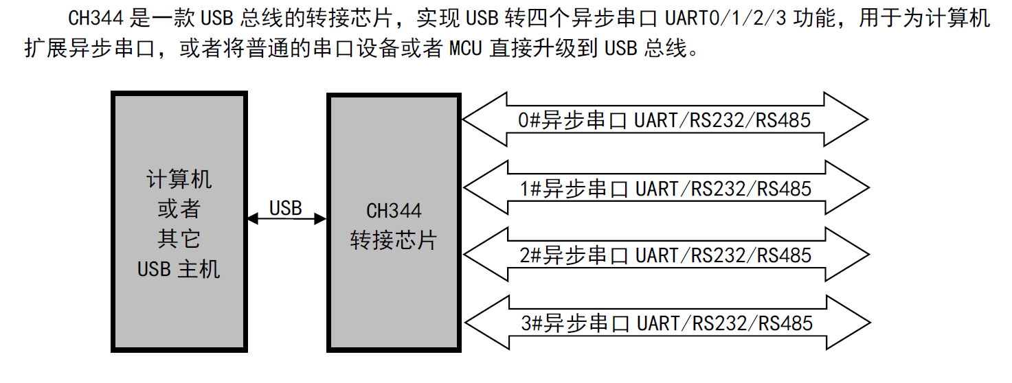

本设计采用CH344,他有4路串口,这要完满解决以上问题,既可以实现一个USB接口,转4路串口;外加RS485和RS232电路,实现3合一功能;
而且CH344有控制RS485自动收发的引脚,这样就不用再设计RS485的自动收发电路。

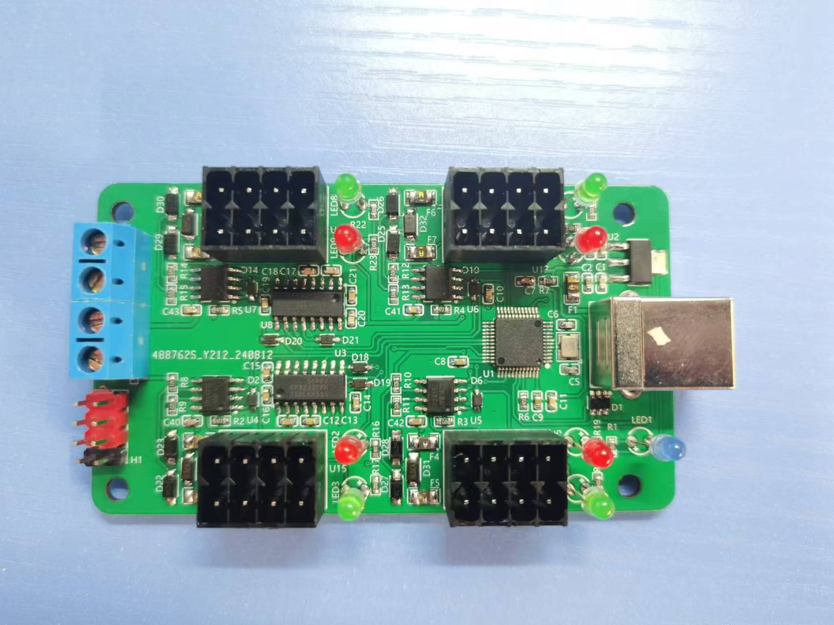

功能介绍:
4 路USB转TTL-232-458
单个路功能:无需开关切换,即可实现USB转TTL,USB转RS232,USB转485,三种接口可以同时存在。

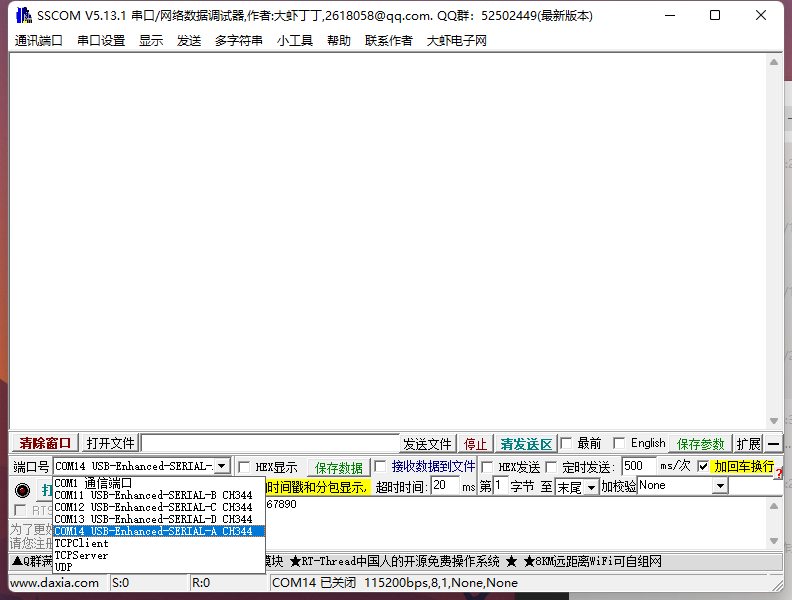

将通信工具连接电脑,打开串口助手,使用串口助手发送数据时,TTL接口,RS232接口,RS485接口,都会数据发送出去,
实现一个串口的三种接口。
通信工具除了引出通信接口,还留有5V,3.3V电源接口。
