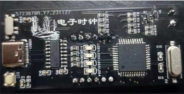

使用51单片机做了一个简单的电子时钟。
简介:使用51单片机做了一个简单的电子时钟。开源协议
:Public Domain
创建时间:2023-11-11 18:54:33更新时间:2024-05-21 16:36:25

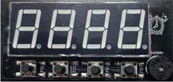

主控为STC89C52,共计4个LED用于流水灯功能,共计5个按钮 4个用于普通按键使用 1个用于复位按键,一个四位数码管,一个蜂鸣器,一个拨动开关用于下载冷启动
一个USB转串口芯片用于串口下载程序时的电平转换,一个TYPE-C接口用于供电以及烧录程序。
其中四位数码管的位选用三极管来做开关,由单片机控制,如果直接接单片机不可用,单片机引脚带负载能力较差。
在闹铃响的时候数码管会快速刷新。闹钟可以设置不同曲谱。按键可以设置时间和闹铃。非常适合新生学习。
