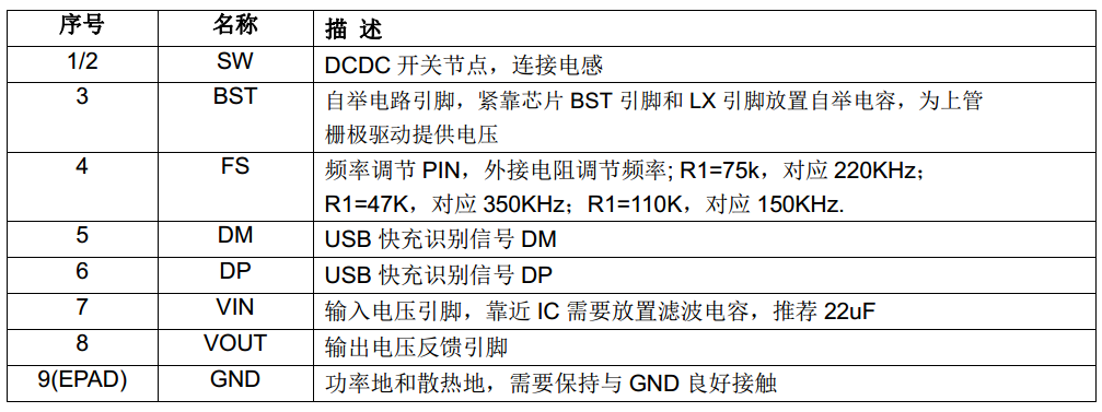

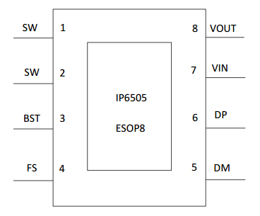

二、芯片引脚定义

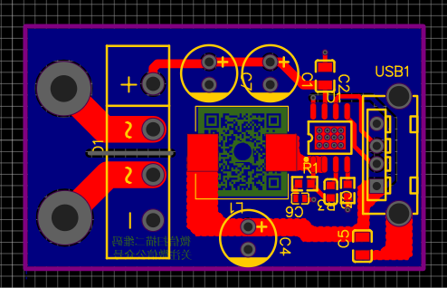

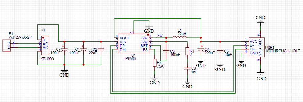

四、原理图PCB图
4.1、原理图
4.2、PCB

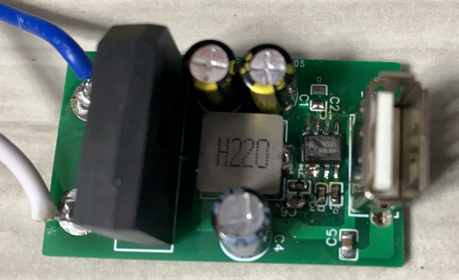

五、实物焊接测试图
5.1、实物焊接图

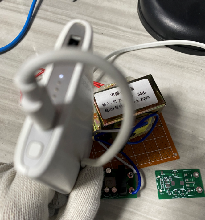

5.2、充电宝充电测试

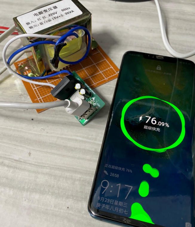

5.3、华为手机快充测试
