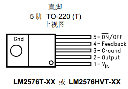

三、引脚说明
1脚输入电压。2脚输出电压。3脚电源地。4脚反馈输入。5脚芯片使能控制。

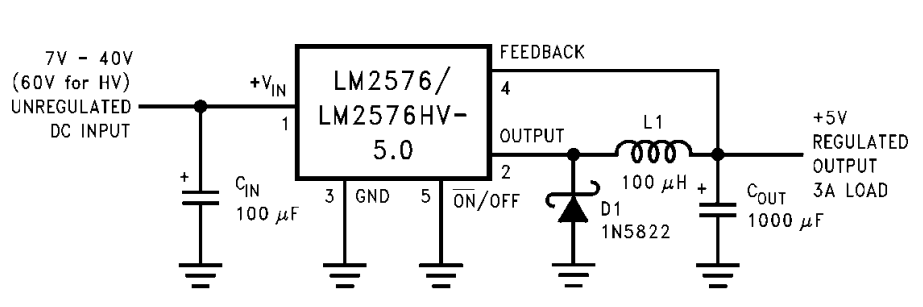

四、固定电压输出5V典型应用电路

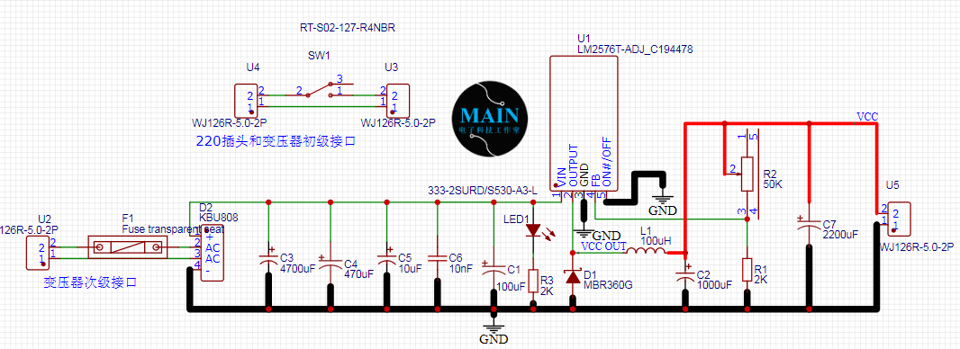

五、自制可调电源原理图

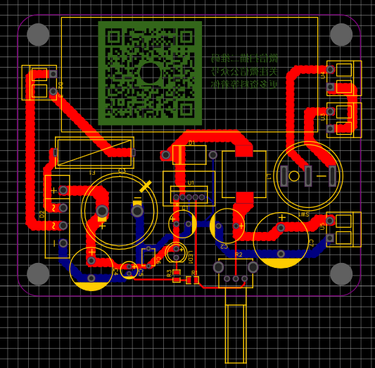

六、PCB图

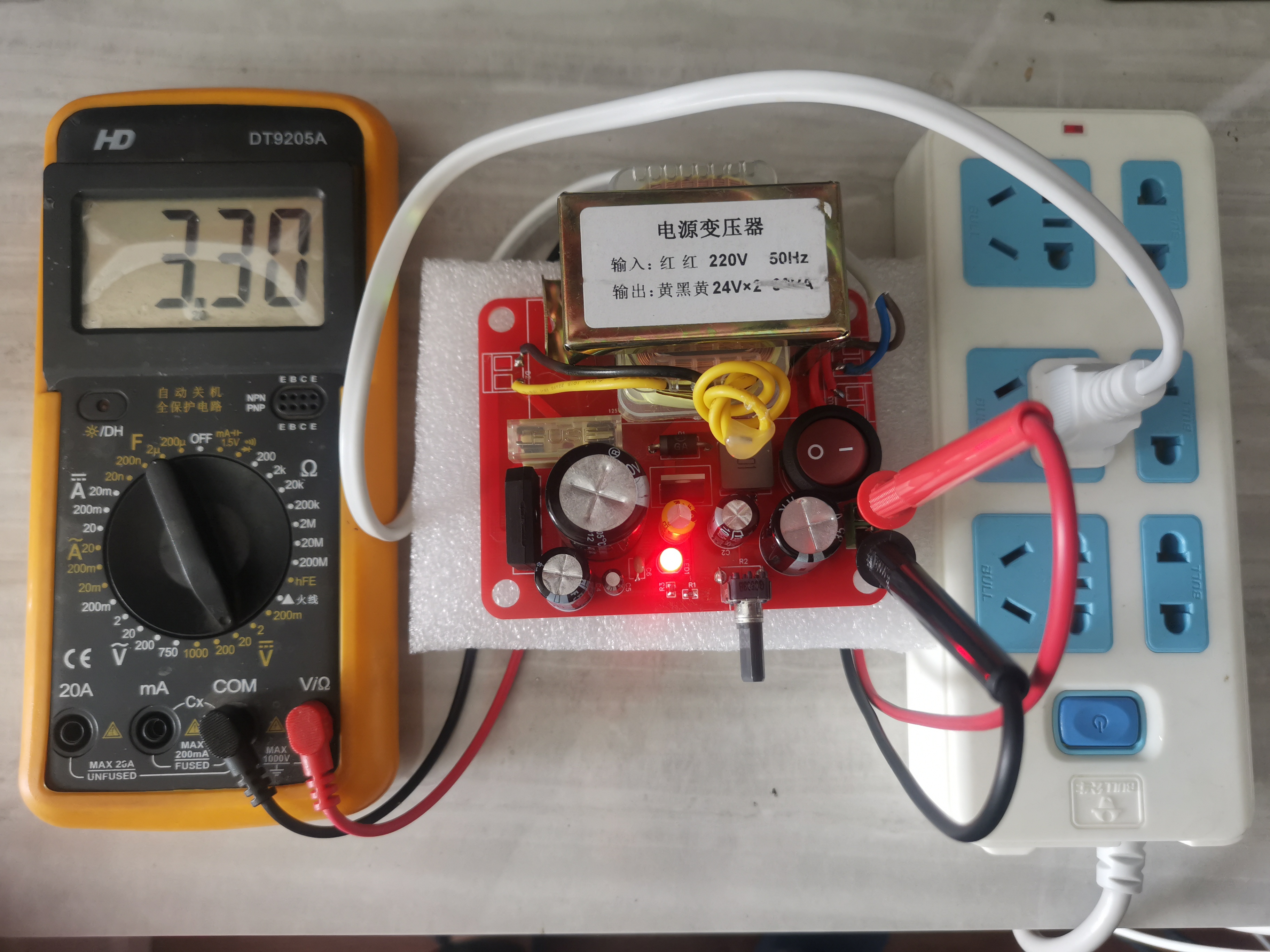

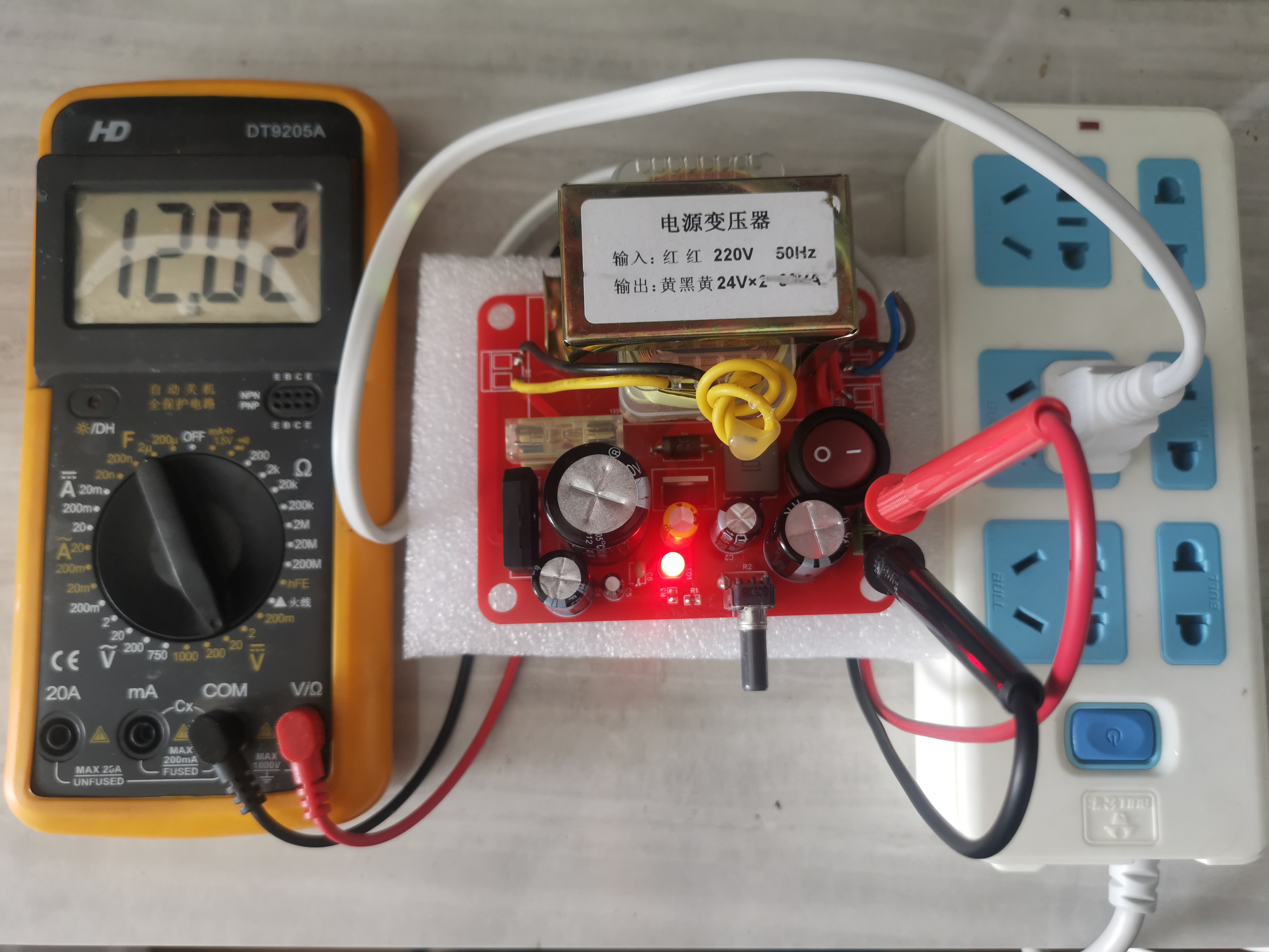

七、实物测试
直播过程中,测试时不小心触摸到了交流220V,当时惊心动魄,胆小,不过经过排查调节旋钮没有焊接好,经过测试可调电源输出范围1.2V到30V,后期需要对带载能力进行测试。
