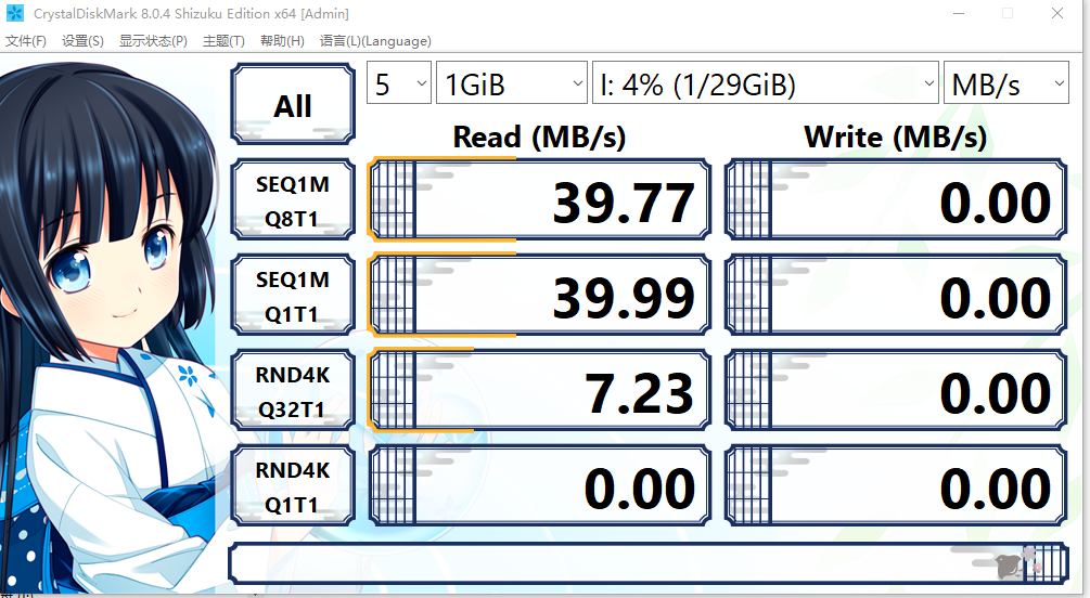

基于CH334R的USB2.0HUB方案
简介:基于CH334R的USB2.0HUB方案
创建时间:2023-12-23 22:33:46更新时间:2024-01-22 10:02:40

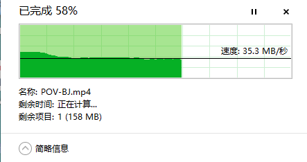

一共有两块板,一块是USBtypec接口引出,一块是usb排针孔引出,这块做了等长90欧姆差分阻抗设计,图中把NC补全可以在105度的环境下工作,类似于工业级应用,增加USB公口版本加入ESD器件,去掉多余应用于工业级的辅助器件。
初板测速如下图
