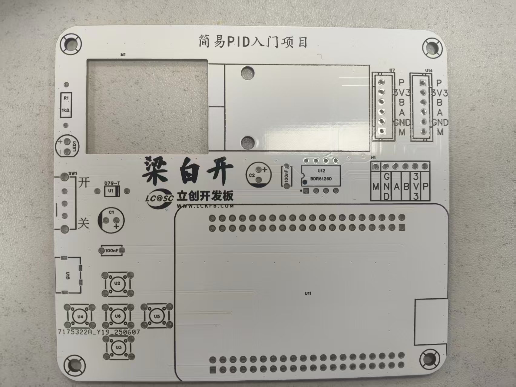

一、项目背景与核心价值
该项目基于 TI(德州仪器)的 MSPM0G3507 微控制器,结合立创・天猛星开发板打造轻量化 PID 控制教学平台。PID(比例 - 积分 - 微分)控制作为自动控制领域的基础算法,广泛应用于电机调速、机器人导航、工业自动化等场景。项目通过 “硬件模块化 + 软件极简化” 设计,将复杂的控制理论转化为可实操的工程案例,特别适合电赛备赛选手、自动化初学者及嵌入式开发者掌握闭环控制核心技术。
二、硬件系统详解
1. 主控模块:MSPM0G3507 开发板
  • 芯片特性:采用 48MHz ARM Cortex-M0 + 内核,集成 16KB 闪存、4KB SRAM,支持 UART/SPI/I2C 等通信接口,低功耗模式下电流仅 1.2μA,适合电池供电场景。
  • 开发优势:立创定制开发板提供标准化接口,兼容 TI 官方开发工具链,支持 Keil、CCS 等 IDE,降低入门门槛。
2. 电机驱动模块:BDR6126D
  • 驱动能力:支持 3-24V 电源输入,持续输出电流 1.2A,峰值 2A,适配 5V/12V 编码器电机。
  • 控制逻辑:通过 IN1/IN2 引脚控制电机正反转,PWM 引脚调节转速,STBY 引脚休眠模式降低功耗,兼容 MSPM0G3507 的 GPIO 直接驱动。

4. 显示与交互模块
  • 1.8 寸 SPI 彩屏:分辨率 128×160,支持 RGB565 色彩模式,通过 SPI 总线与主控通信,实时绘制 PID 参数曲线(目标值 / 当前值对比)。
  • 按键系统:采用 4 按键设计(菜单、确认、+、-),通过长按 / 短按实现模式切换(定速 / 定距)、参数调节(Kp/Ki/Kd),按键消抖通过软件延时实现。
5. 电源与兼容性设计
  • 供电方案:开发板通过 Micro-USB 供电(5V),电机驱动独立供电(5-12V 可选),避免电源干扰。
  • 接口适配:电机接口采用 PH2.0-4P 标准端子,兼容大疆、TB6612 等常见编码器电机,降低硬件采购成本。
