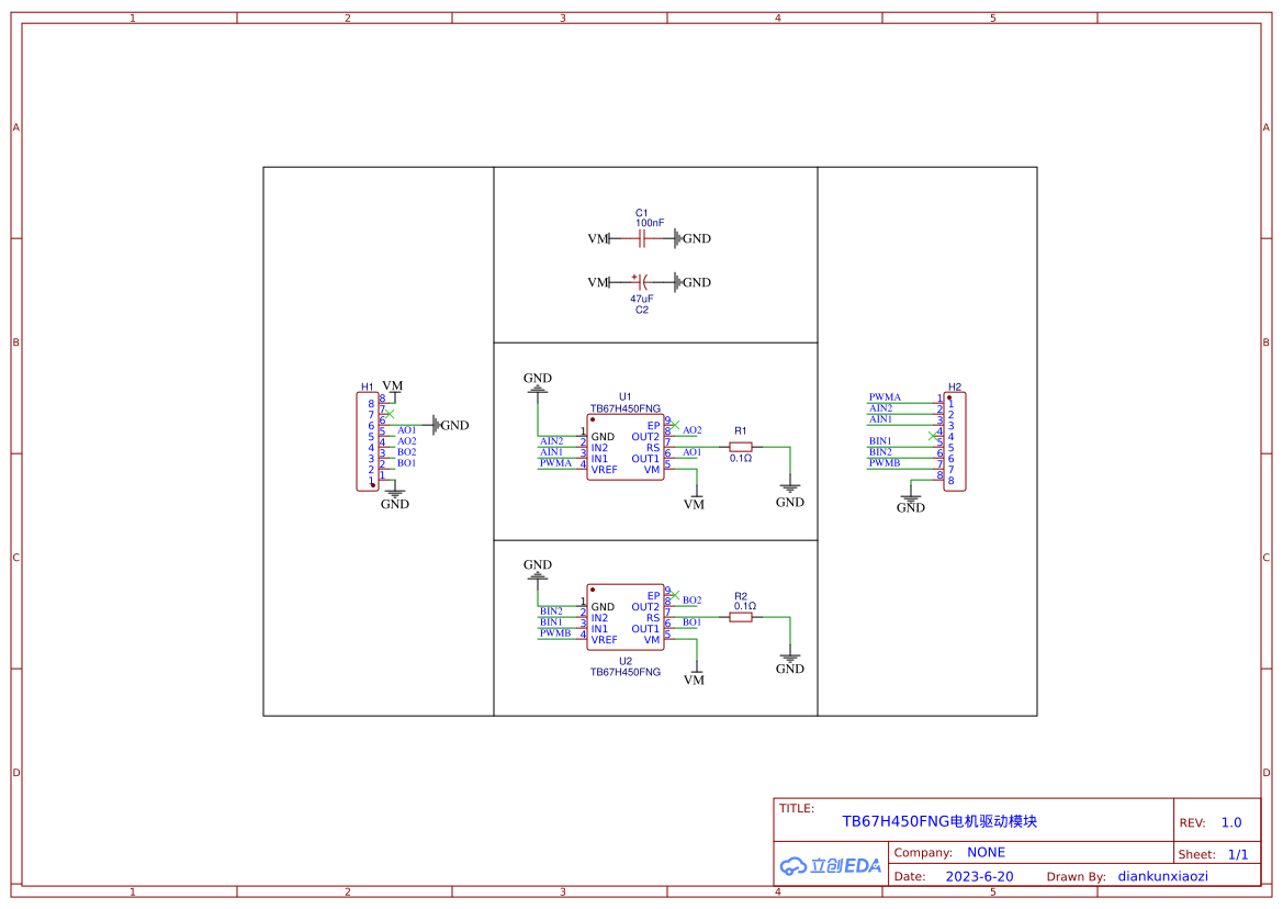

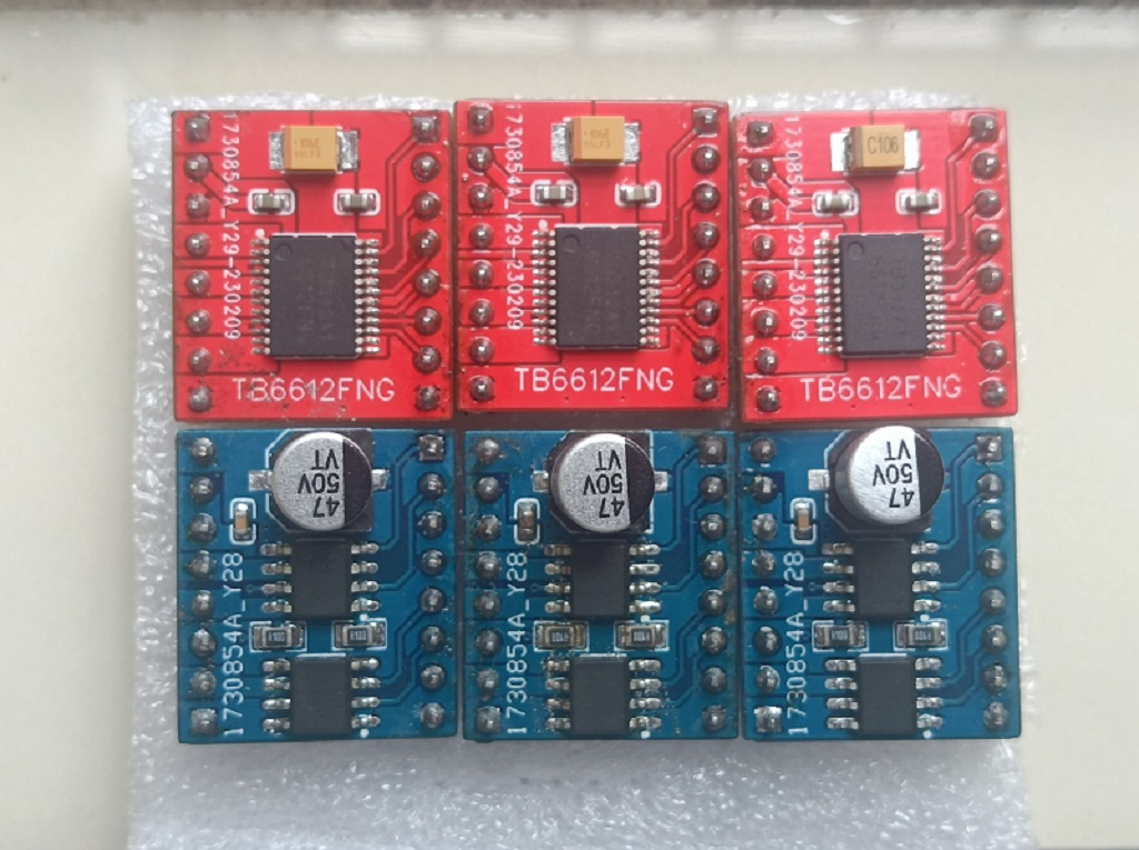

可以用于替代TB6612FNG电机驱动模块,接口与6612一致。
简介:可以用于替代TB6612FNG电机驱动模块,接口与6612一致。
创建时间:2023-06-26 10:20:09更新时间:2023-07-10 16:15:36

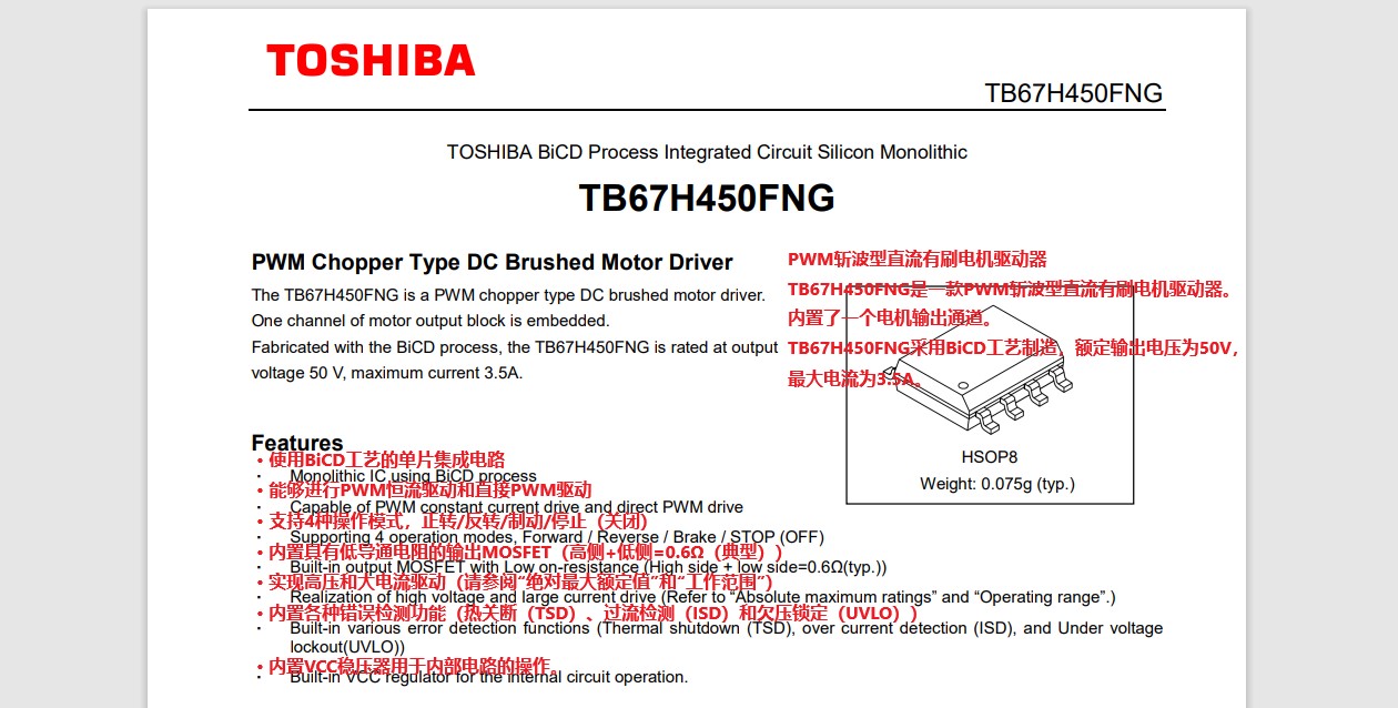

在TB6612FNG芯片较贵时可以用来替代的电机驱动方案,理论性能与6612相差不大,也有单独的PWM控制引脚,接口上与经典的TB6612FNG电机驱动模块一致。经过验证可以使用,有需要的朋友可以拿去用,有错误或建议欢迎指出。
