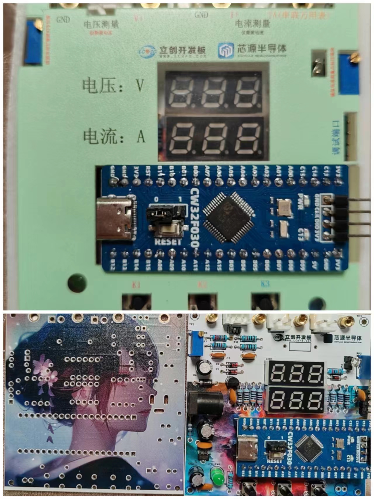

本项目基于立创地文星开发板,其采用芯源半导体cw32f030c8t6,该芯片具有优秀的ADC性能。使本表可以同时测量0-30V电压以及0-3A电流,有不错的实用价值。
简介:本项目基于立创地文星开发板,其采用芯源半导体cw32f030c8t6,该芯片具有优秀的ADC性能。使本表可以同时测量0-30V电压以及0-3A电流,有不错的实用价值。
电压电流表训练营【立创开发板&CW32】
创建时间:2024-07-18 15:38:26更新时间:2024-08-22 17:00:25
功能概述:电压方面支持0-30V电压ADC测量,显示精度0.1V及0-3V精确ADC测量,显示精度0.01V;电流部分支持0-3A电流ADC测量,显示精度0.01A;可以同时、实时进行电压电流检测。具有电路保护功能,防呆防反接。
电压测量接线:使用CH1端子接入被测电路,根据电路板上标识连接正负极;上方数码管显示电压
外接电压表验证时,表笔接入CH1两端的橡胶座,其中红黑表笔电路板上标识连接香蕉座
电流测量接线:使用CN1端子接入被测电路,根据电路板上标识连接正负极;下方数码管显示电压
外接电流表验证时,CN2端子(1号口)红色接正极,香蕉座接电流表红表笔,右侧香蕉座接电流表黑表笔,CN1端子黑色接负极。保证电流流向为:TA,万用表,i+,电阻R0,GND
电压标定:按测量电压接线。输入电压调整到5V,万用表显示5V,按K1,上方数码管显示【V.05】,下方数码管显示标定前电压值,按下K2完成5V标定;输入电压调整到15V,万用表显示15V,按2下K1,上方数码管显示【V.15】,下方数码管显示标定前电压值,按下K2完成15V标定。
电流标定接线:按电流测量接线。输入电流调整到0.5A,万用表显示500mA,按3下K1,上方数码管显示【A.0.5】,下方数码管显示标定前电流值,按下K2完成0.5A标定;输入电流调整到1.5A,万用表显示1.5A,按4下K1按键,上方数码管显示【A.1.5】,按下K2完成1.5A标定。
电路主要分为电源电路、电压及电流采样电路、电压电流模拟采样及标定电路、数码管显示电路、按键及LED指示电路、外设接口电路六大部分滤波电路
硬件设计简要说明:
电容设计遵循先大后小原则,电解电容滤低频波,陶瓷电容滤高频波;
电路保护:肖特基二极管1N5189防反接,串联10欧电阻过流和短路保护,ADC处串联1K电阻作限流保护
据分压计算采样电阻,使用1N4148作为钳位二极管保护MCU引脚
电流检测本质还是测电压。设计电流为0-3A,需将采样电路串入被测电路,通过ADC测得小电阻R0处的压降,再由R0阻值本身计算可得电路电流。
本PCB不设计整版铺铜,使用组内串联、组间并联的单点接地方式;并联总地线局部加宽填充可以保证接地点的同一电位;功率地和信号地分隔。
电流采样电阻R0接线采用开尔文接法,消除线路电阻和接触电阻对测量结果的影响。
通过这次学习,刚刚把keil5软件的使用整透,软件部分的课还没学懂,便不再讲软件部分的设计原理等;编译好的HEX文件放在附录;学习文档链接:https://wiki.lckfb.com/zh-hans/dwx-cw32f030c8t6/training/voltammeter-bootcamp/voltammeter.html
3D外壳有些瑕疵,需要修改螺丝柱的高度
keil5编译可能会报错,需保证CMSIS版本5.40;编译器VC5.现在从官网安装社区版keil5不自带vc5编译器,需自己下载安装,具体教程可以上b站搜索或者查看keil官方的问题解答
电路验证视频见附录,由于本人的万用表本身就不准,家里也没有基准,所以暂时未标定,等以后有了电压基准再进行标定。
