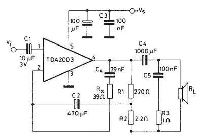

作为纯后级功放板使用,没有设计5521和3.5mm接口,焊接测试声音正常,底噪很小,但是R3电阻温度有点高,由于懒,,,,便不再管了,等以后有时间再做修改

这里附上官方电路图,官方电路放大倍数较大,我将R2改为4.7欧,放大倍数40多倍,效果不错
注意!!!!PCB设计的电阻为立式焊接,由于使用不是很熟练,3D图与pcb引脚对不上,均是由0603修改而来,见谅
