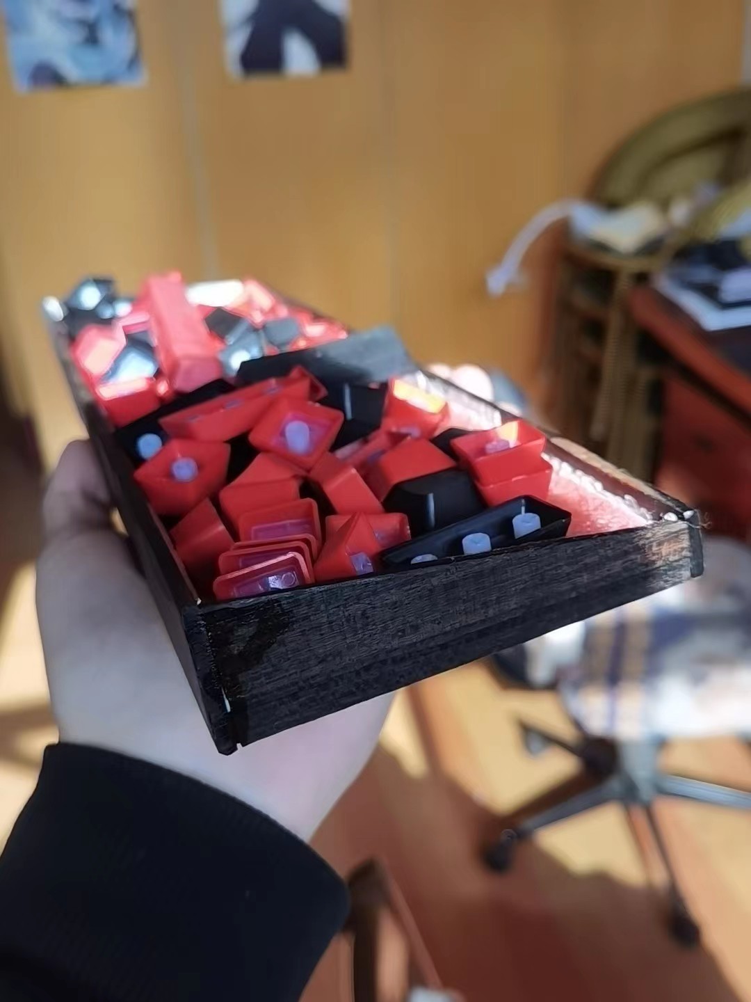

使用k375s的主控,借鉴了@zxvip大神的GH60模式,可以使用fn配合数字键实现F区功能
简介:使用k375s的主控,借鉴了@zxvip大神的GH60模式,可以使用fn配合数字键实现F区功能
创建时间:2022-12-07 15:59:34更新时间:2022-12-08 17:49:49
主要特色:
1.使用k375s的主控,借鉴了@zxvip大神的GH60模式,可以使用fn配合数字键实现F区功能,
Fn+=音量+ Fn+-音量- Fn+0静音 Fn+123对应设备123
2.加了数字键盘区,自己确实挺需要数字键的。
3.使用原版的7号电池供电,在大神的基础上去掉了开关(因为主控自带开关),去掉了电池架(因为比较占空间,电池可以固定在底壳上,利用2+2节7号 电池并联,达到超长续航(正常使用基本2年左右不用换电池了)
4.主控也不再固定在PCB上,可以固定在底壳上,这样方便配连接线,因为27pin的线确实不好买了,有的27pin是15厘米的,这样可以根据实际情况匹配主控位置,只要电源线够长,你就可以随便接。
5.主板在主控附近没有铺铜,可以减少信号干扰,当然优联本来就很稳定,只是让信号更加畅通一些。(直白点说是布线真的太麻烦了,如果要达到100%铺铜覆盖,估计还得好几天调整线路,头大了,反正对于这种板来说,铺铜和不铺铜没有区别,我铺铜只是为了让板子能重上一丢丢,因为设计了PCB卫星轴孔,也可以钢板卫星轴,当然了我不一定用,但是得有,如果我要省钱不用定位板呢,那不是就可以直接用pcb卫星轴了。
6.主板上两个供电口可以通用,一个接主控一个接主板供电给模拟芯片SGM3157供电,可以买双pin插口,不想买也可以直接焊在对应的正负极上(反正我没买)
7.PCB采用焊接+热插拔的5脚孔位,支持3脚轴体,方便自己选择轴座热插拔还是焊接。
唯一要注意的就是模拟芯片SGM3157真的太小了,焊接的时候最好用风枪,焊锡膏一点点就行,一定不能多,一多就容易连锡。(我就为了这几个小东西,浪费了3张板子,毕竟第一次焊,手生的很)

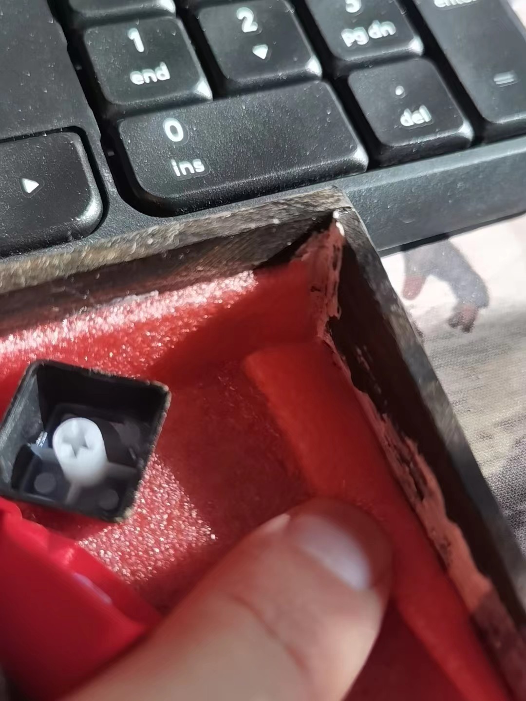

元器件需要准备27pin排座,27pin排线,一个电阻,还有1206正贴led灯,以及SGM3157模拟芯片,可以在利用电池或者定位板做固定,不一定需要螺丝和铜柱固定,这个因人而异,看大家需求,我是利用7号电池的高度,直接顶高PCB的,因为自己用的木制外壳,不会cnc(还不是因为穷),就用5片木片粘的外壳,所以直接用7号电池做支撑了,自用了3个月左右,出现过一次FN键乱跳的情况,然后发现是模拟芯片有虚焊,然后又调整了布线,尽量让过孔离需要焊接的地方远一点,然后就没问题了
