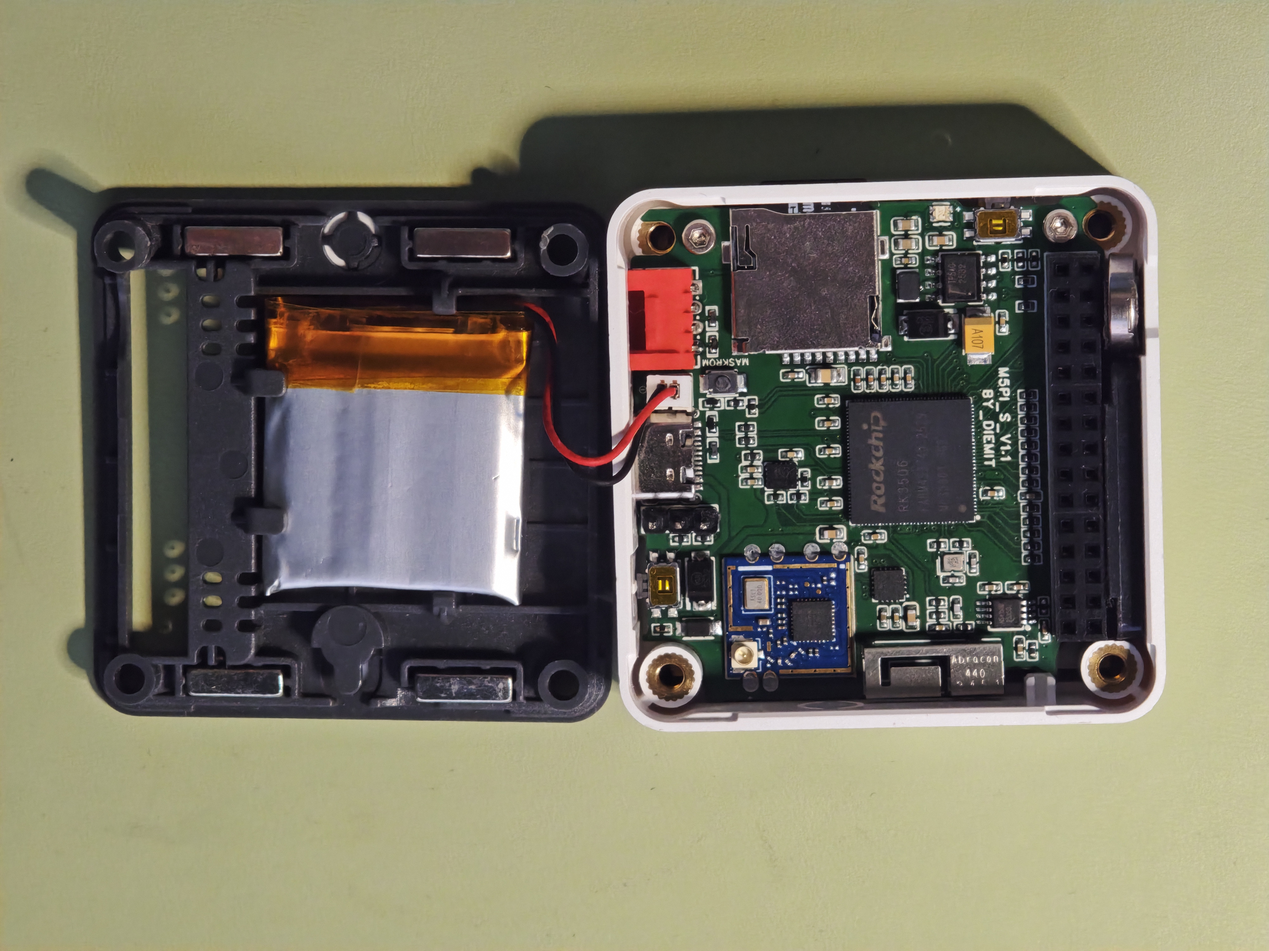

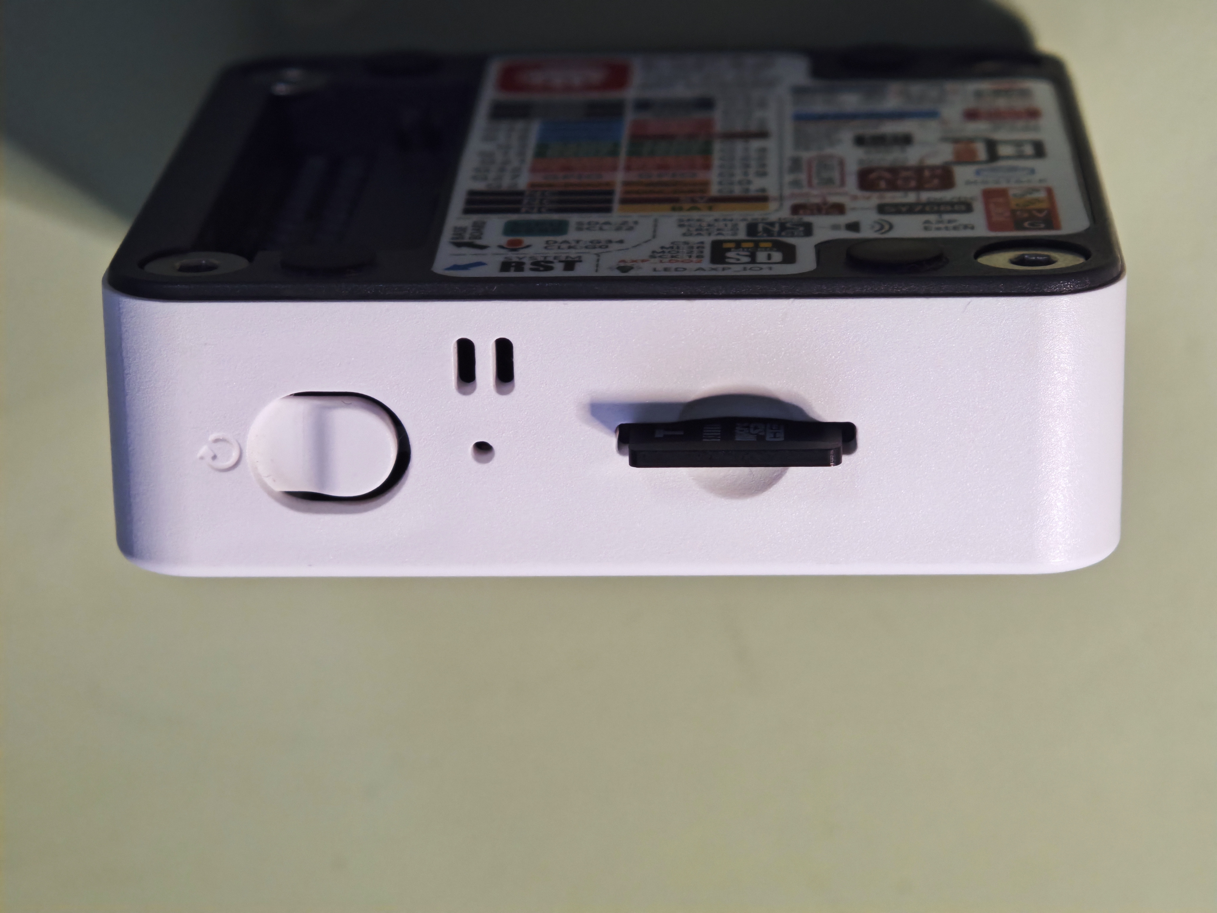

欲练此功必先自宫,你需要拆掉一个成品M5Stack Core2!

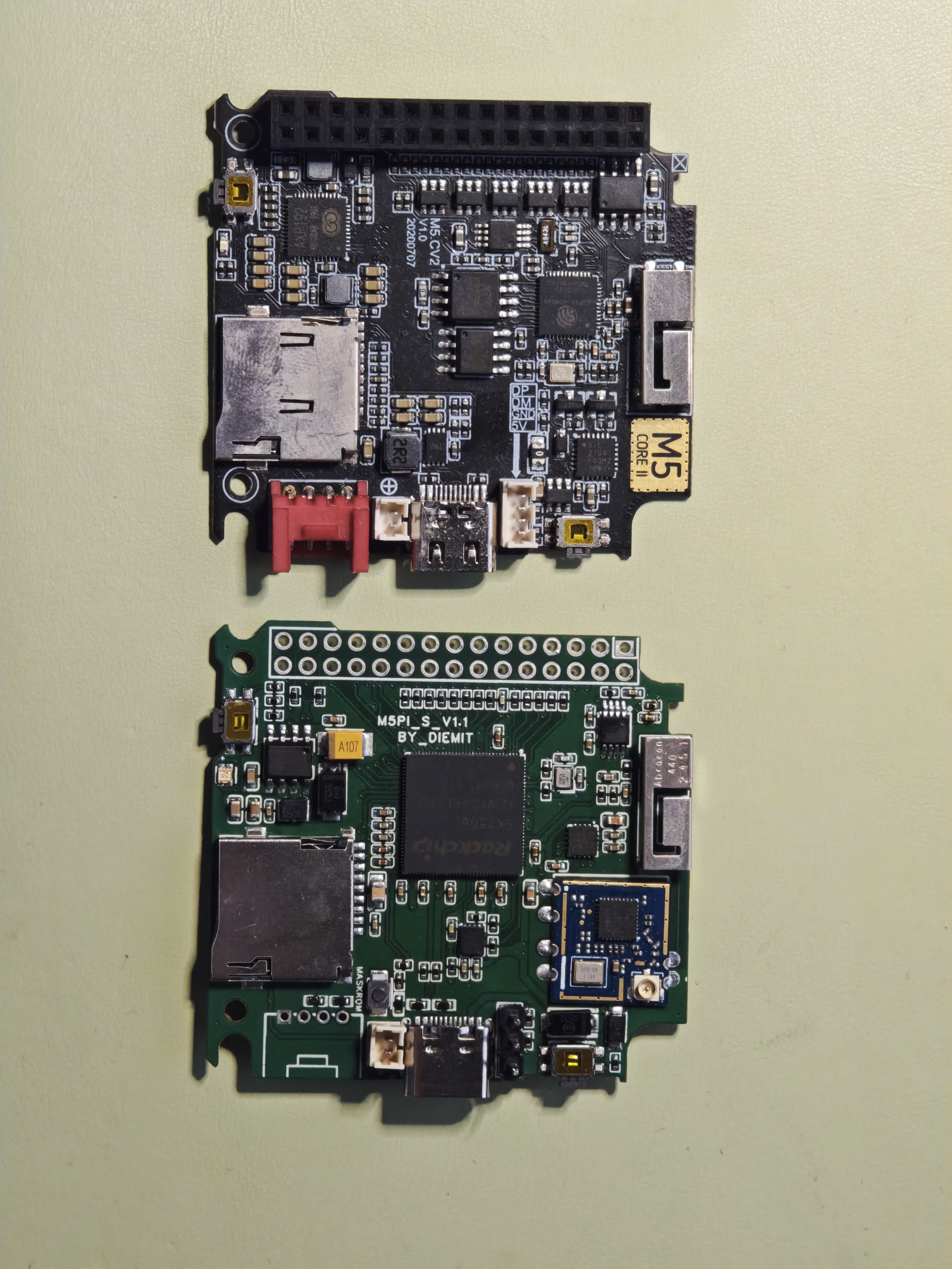

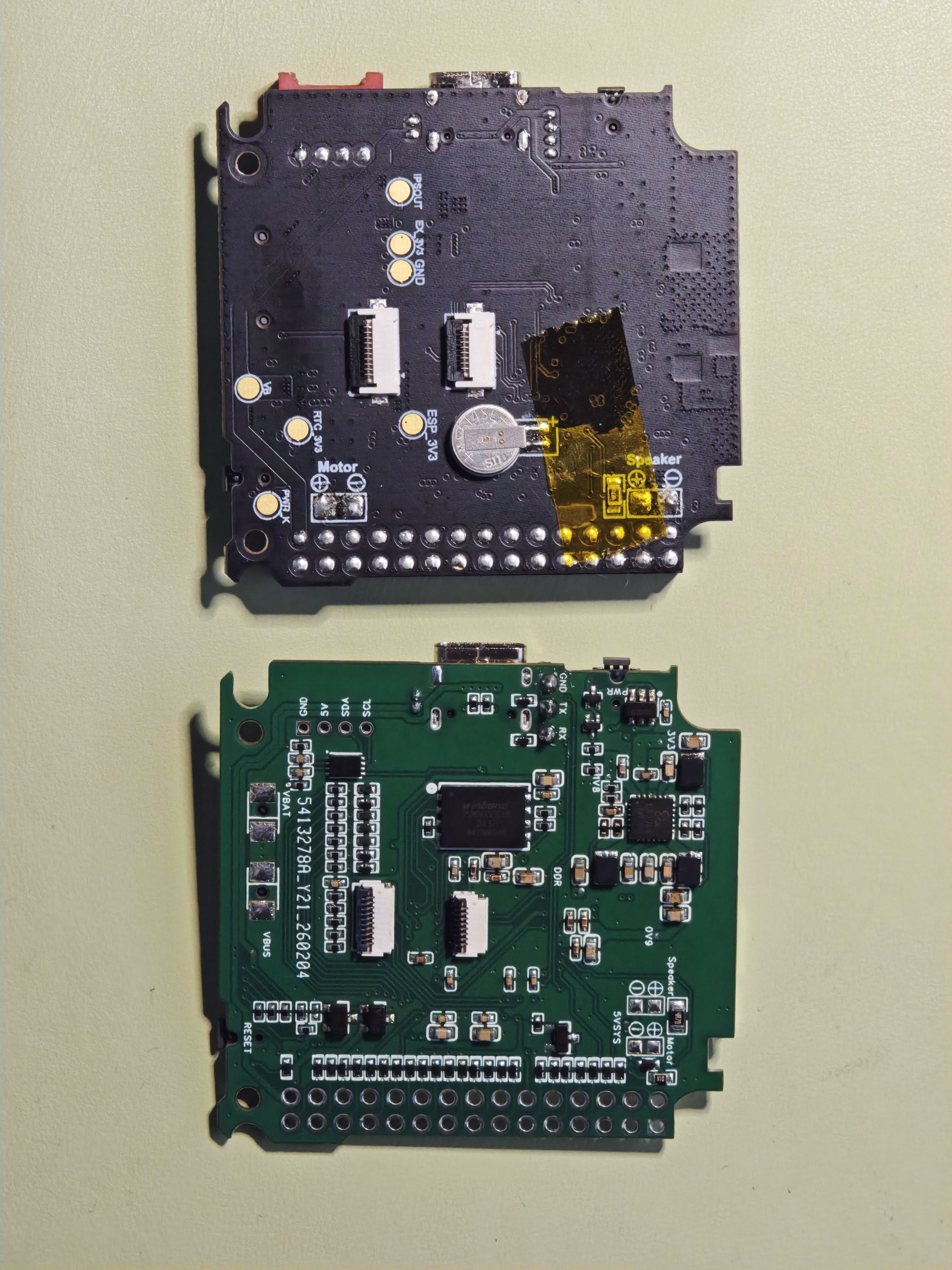

图片展示
正面对比 背面对比
项目简介
主控芯片采用RK3506G2,自带128M DDR3L运行内存,三核A7+单核Cortex-M0,存储采用华邦512M SLC NAND闪存,主电源采用EA3056,提供三路DCDC(3.3V、1.35V、0.9V)和一路LDO(1.8V),采用TP5400进行电池充放电管理并提供5V升压,开关机芯片采用GEK100,电池供电状态下长按3秒开关机,插入USB自动开机,集成WS73 WiFi蓝牙星闪三合一模块,ICM42670P六轴陀螺仪,CH334P USB HUB芯片,NS4150B音频功放,CW2015电池检测等。

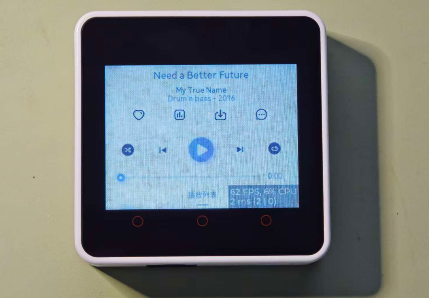

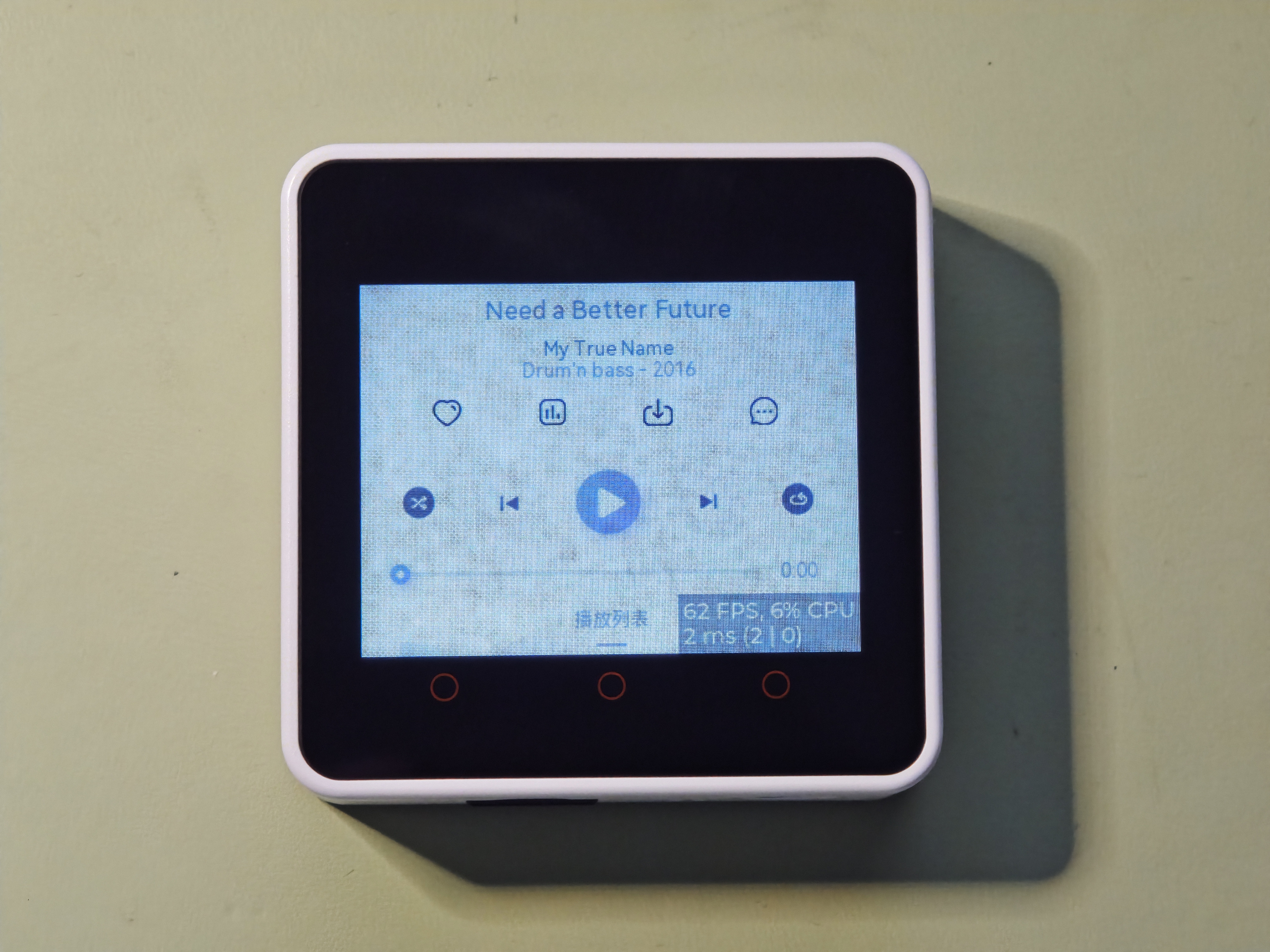

sdk中默认编译的是本人写的一个music_player demo,主要测试音频播放,播放的文件固定/sdcard/feng.wav,需要自己修改
