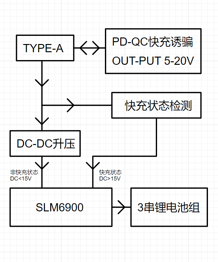

整体方案框图:
如果输入端电压小于15V则通过DC-DC自动升压到20V,再由电池管理芯片给电池组充电,如果输入端大于15V则DC-DC不工作,直接输出给电池管理芯片给电池组充电以便提高效率和降低发热。

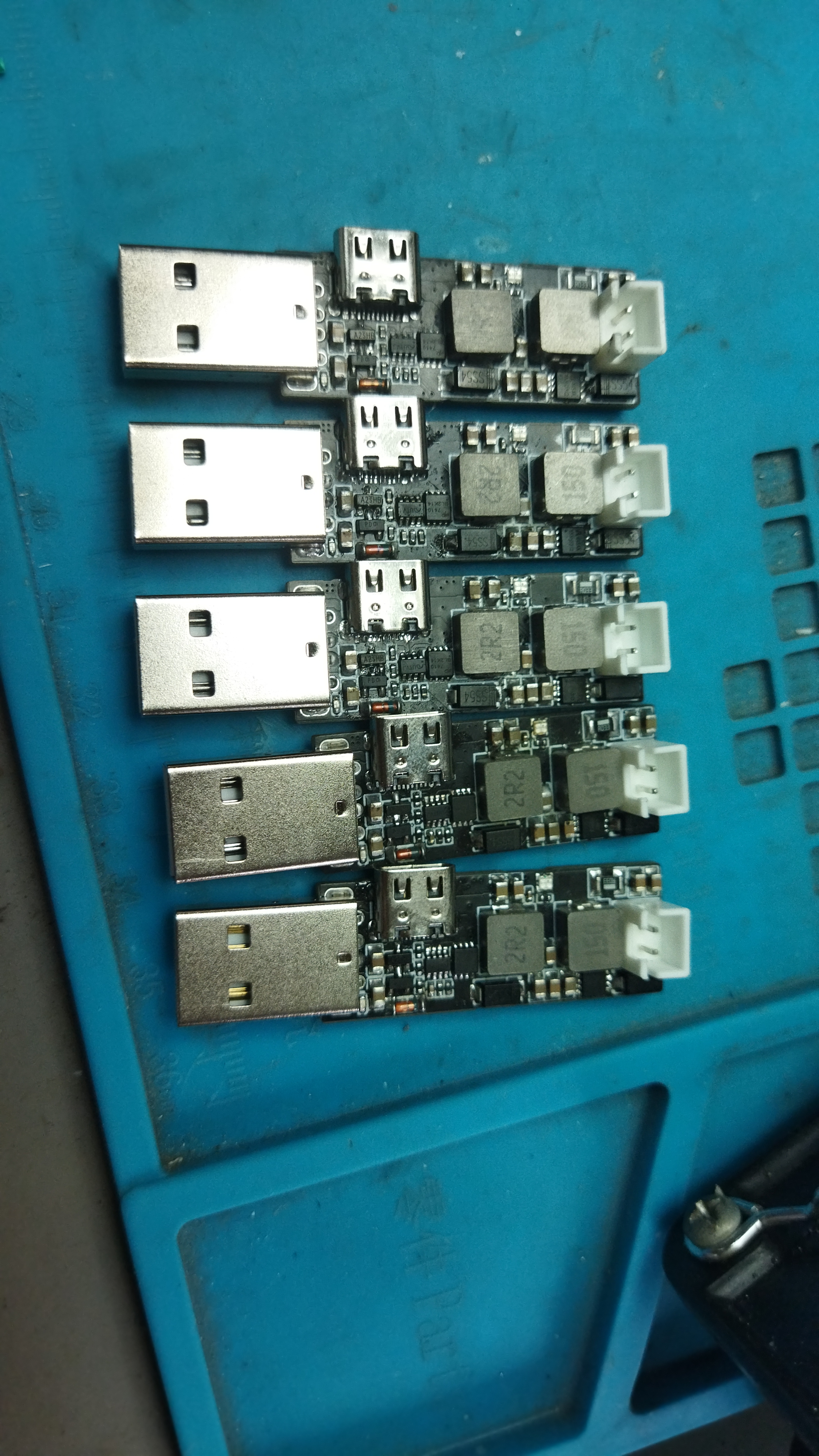

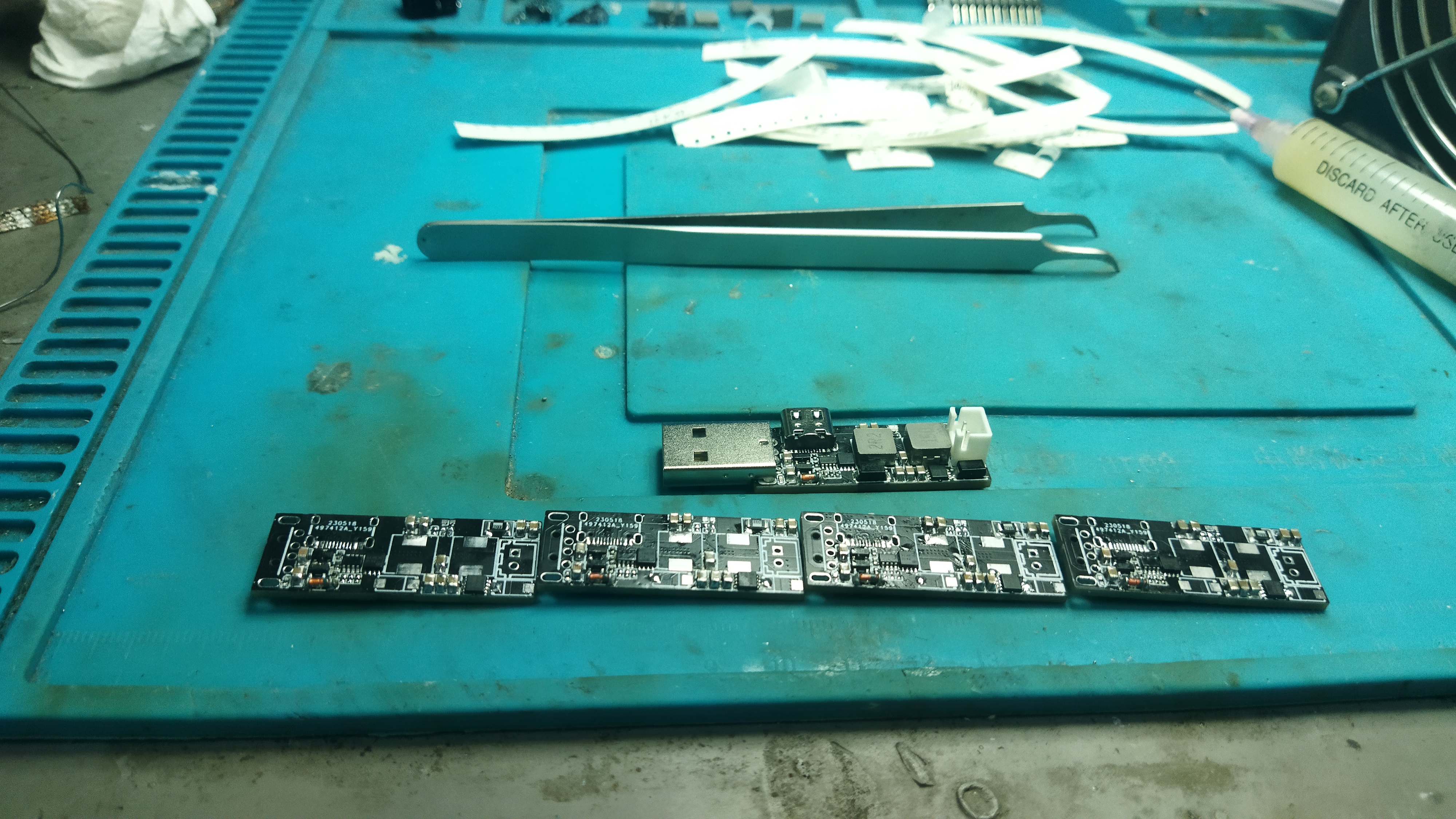

焊接实物图:

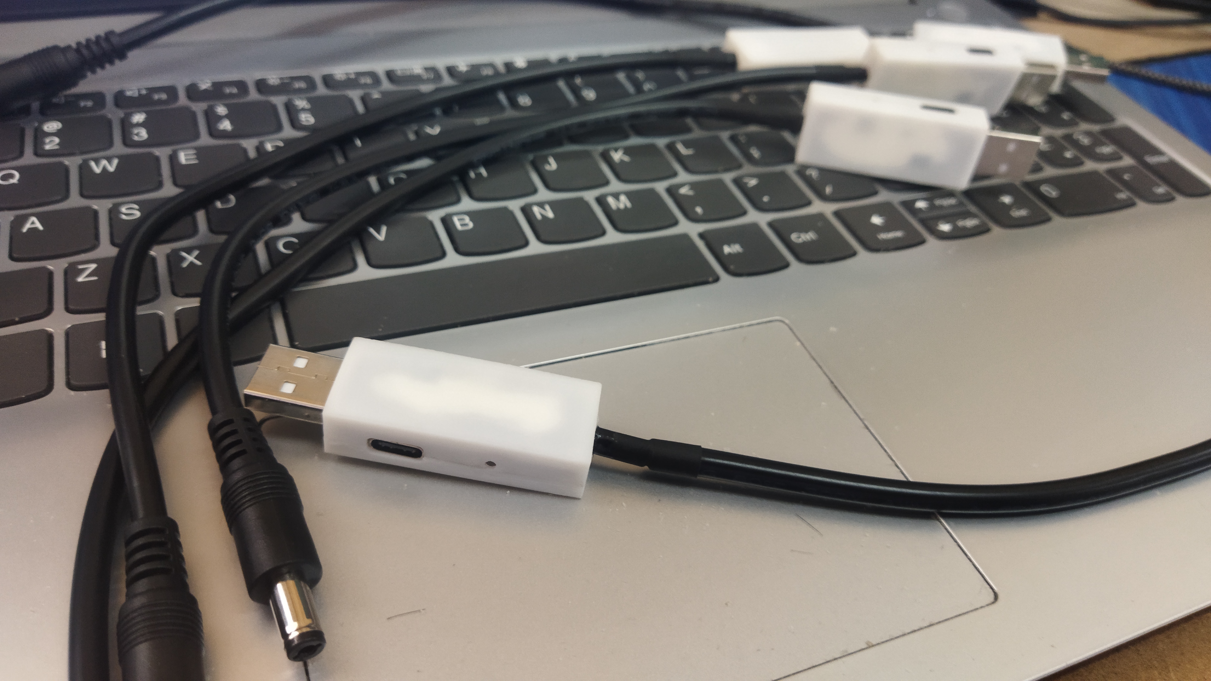

仿真图和组装完成的图片:

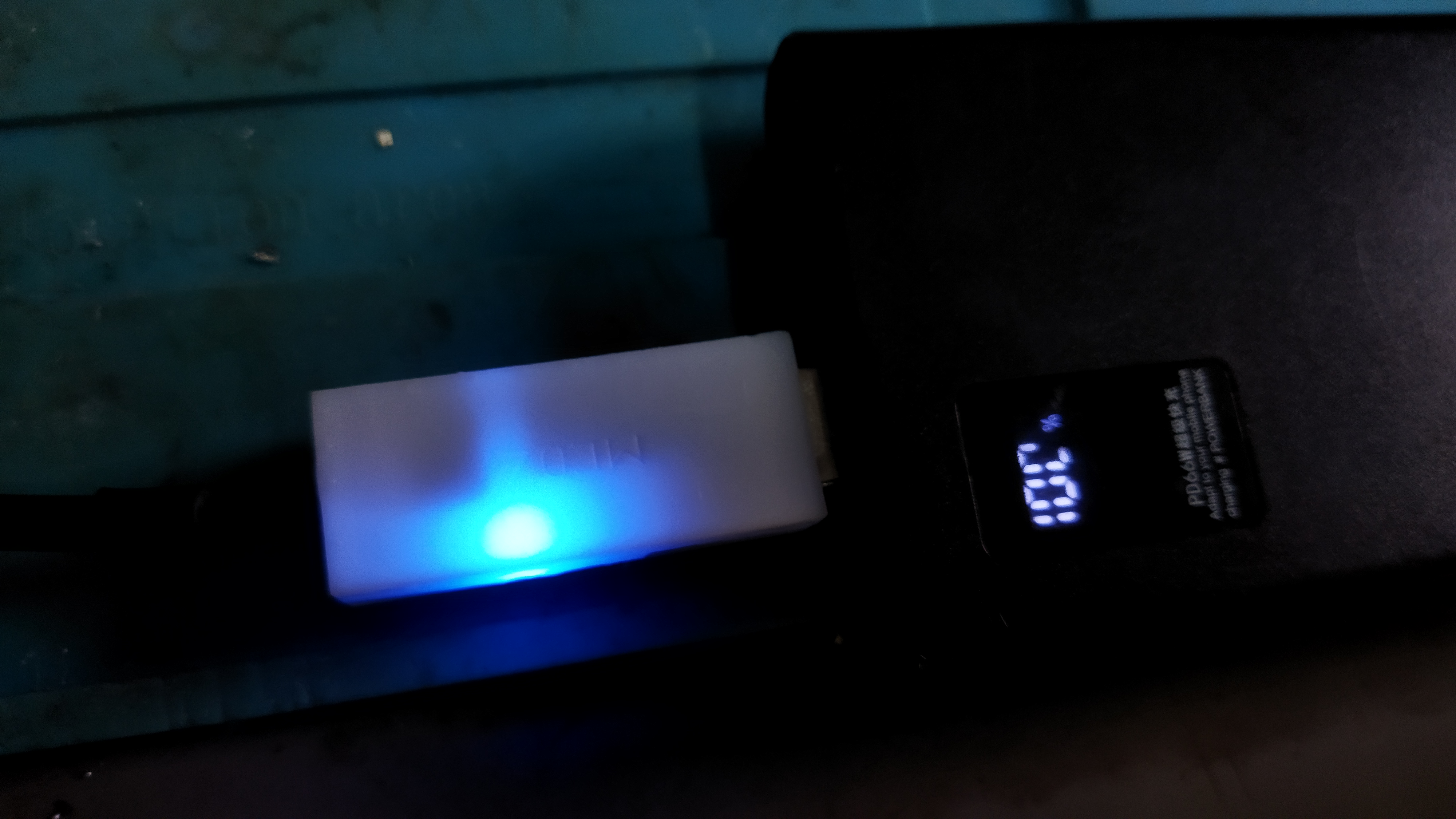

测试图片:空载电压输出(未接负载为检测模式,输出电压浮动属于正常现象)

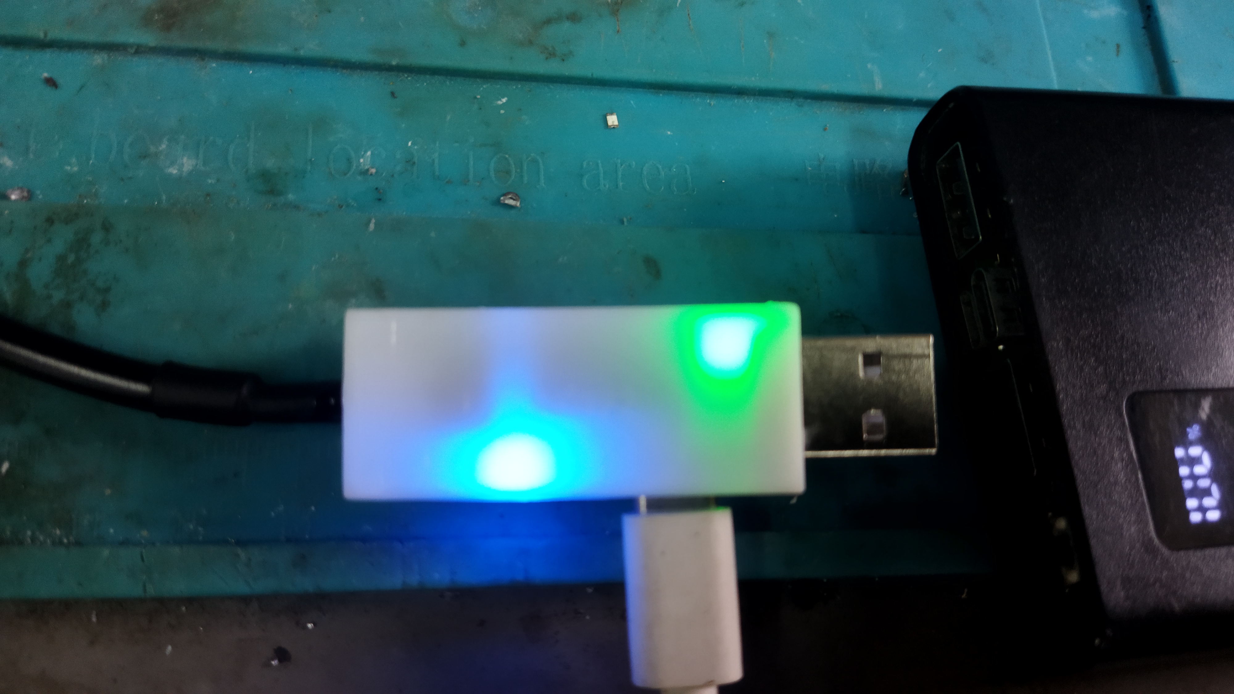

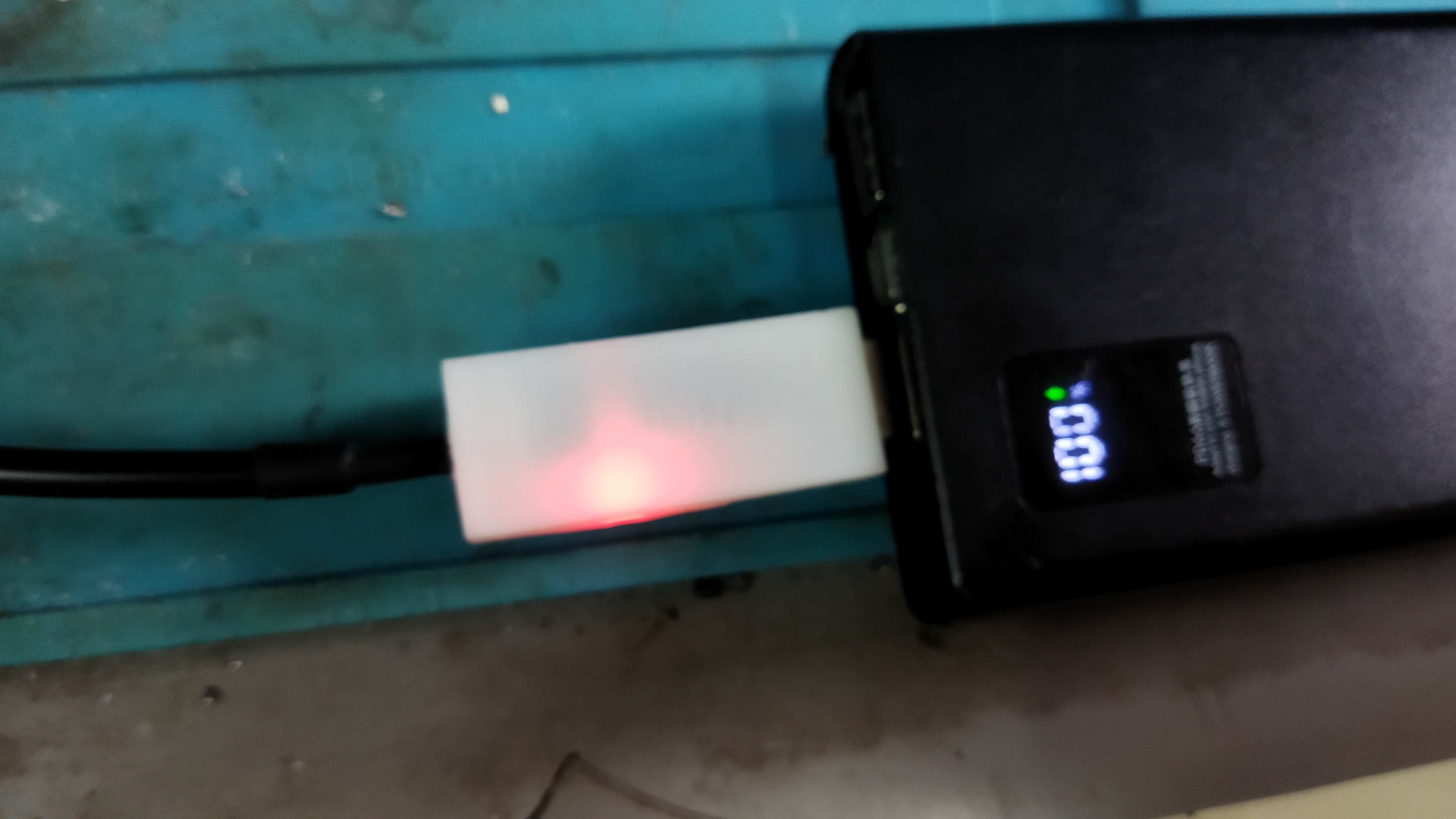

Type-C充电测试绿灯常亮:输入端电压大于15V,最高充电效率。蓝灯常亮:电池组电量已充满。
Type-A口充电测试:红灯常亮:正在充电。
Type-A口充电测试:蓝灯常亮,已充满。

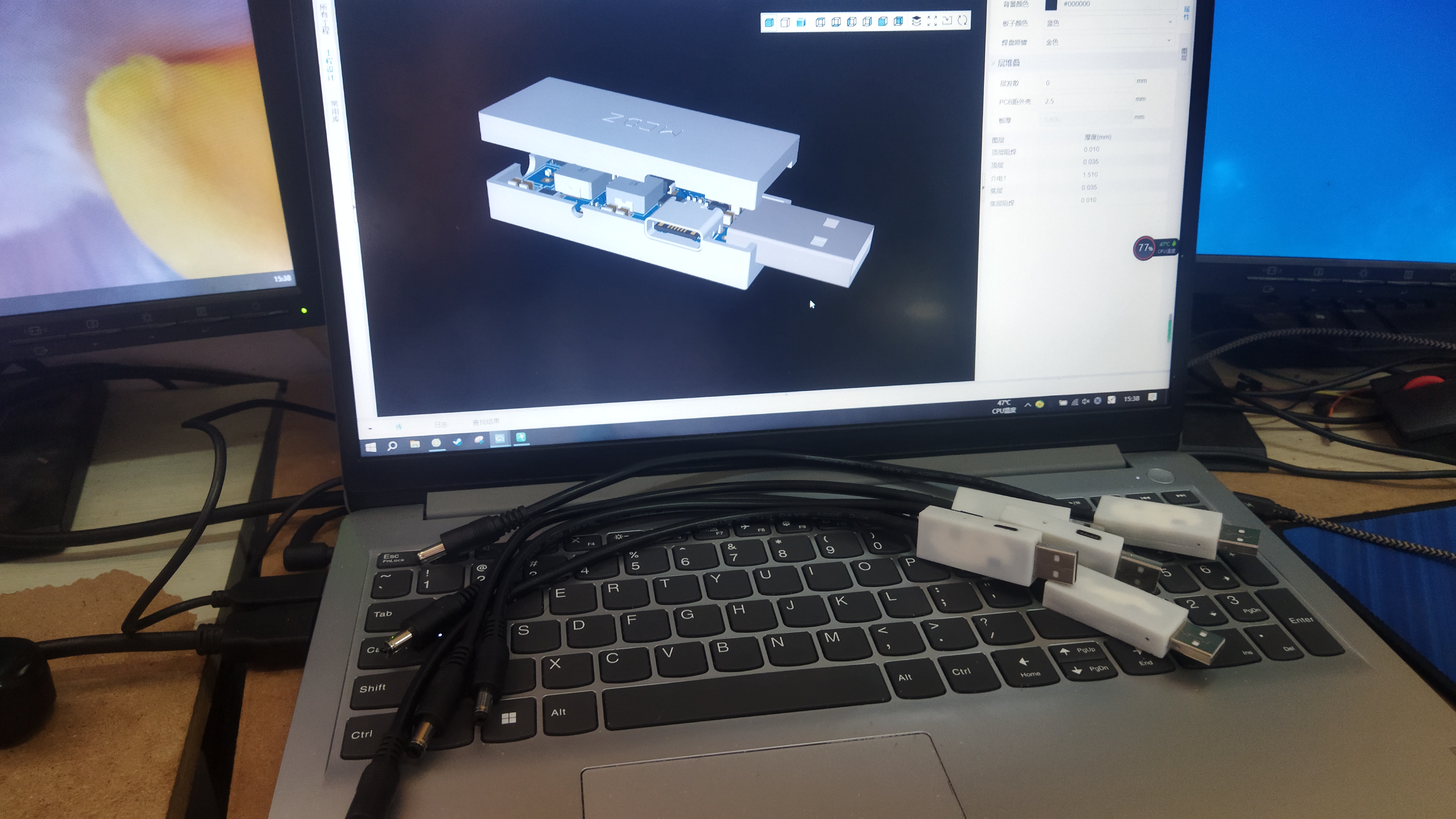

焊接组装调试注意事项:打板时请选择1.6板厚,有条件尽量选择2OZ铜厚,厚铜有助于散热和减小导线内阻发热。若不需要C口请使用飞线短接C口到A口直接的定位焊盘,这里面在使用A口的情况下,C口的固定焊盘也起到承载电流的作用。若使用文件中的3D打印外壳,XH连接器不需要焊接,直接焊线就可以,不然壳装不上,建议使用CNC或者钣金来制作外壳,然后内部填充导热硅胶,有助于散热。
