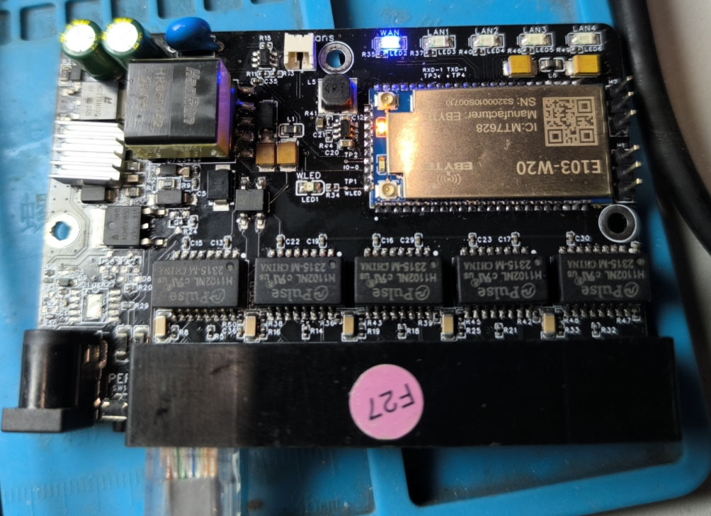

基于联发科MT7628设计的支持POE供电的百兆路由器,输入为隔离POE供电,支持协议IEEE 802.3af,可改为百兆AP面板
简介:基于联发科MT7628设计的支持POE供电的百兆路由器,输入为隔离POE供电,支持协议IEEE 802.3af,可改为百兆AP面板
星火计划2024
CC BY-NC-SA 3.0
创建时间:2024-02-26 08:28:37更新时间:2024-03-20 10:14:57

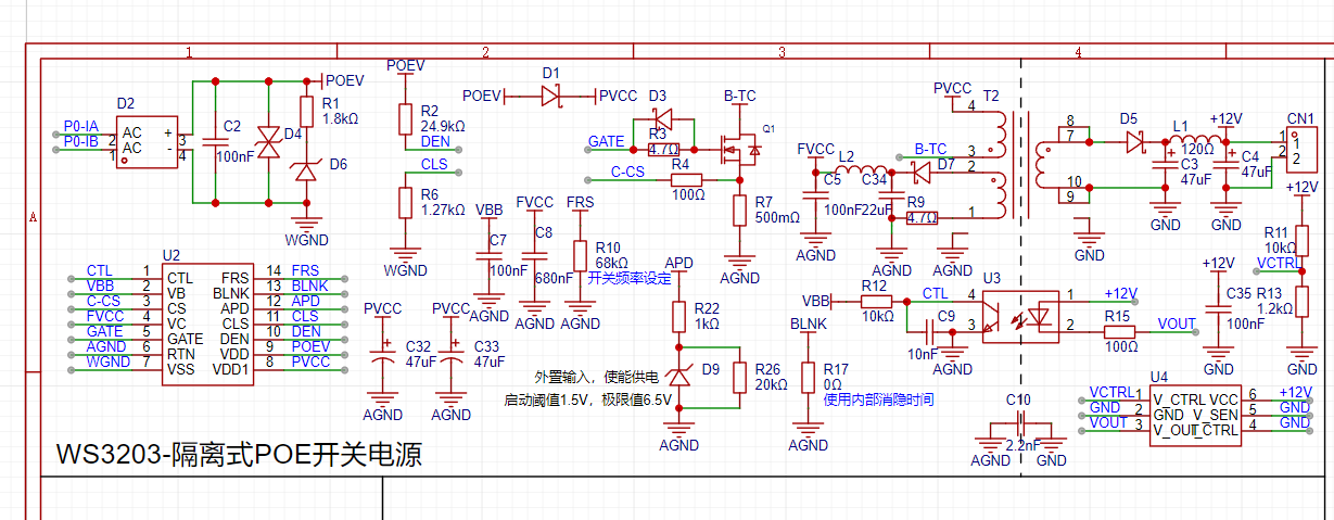

本方案采用联发科MT7628芯片作为处理器,POE芯片选择南京国博WS3203
开源协议:CC-BY-NC-SA3.0
配置:
主控MT7628
内存DDR2-128M
存储:FLASH:32MB
WAN支持POE受电
POE协议:IEEE 802.3af

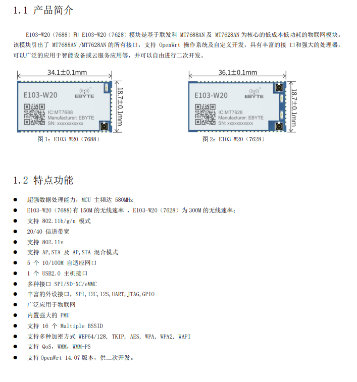

主控部分选用亿百特E103-W20模组(MT7628主控)
POE隔离电源主控:为南京国博WS3203

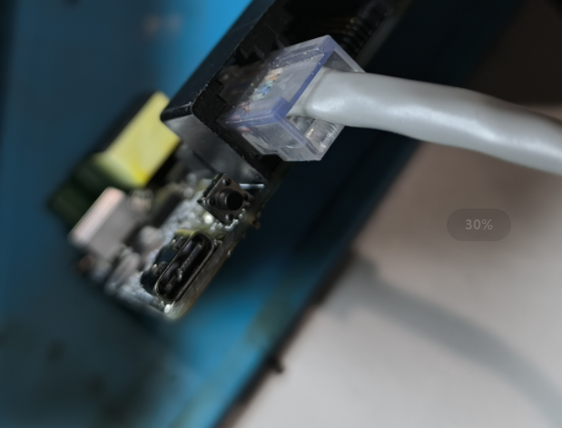

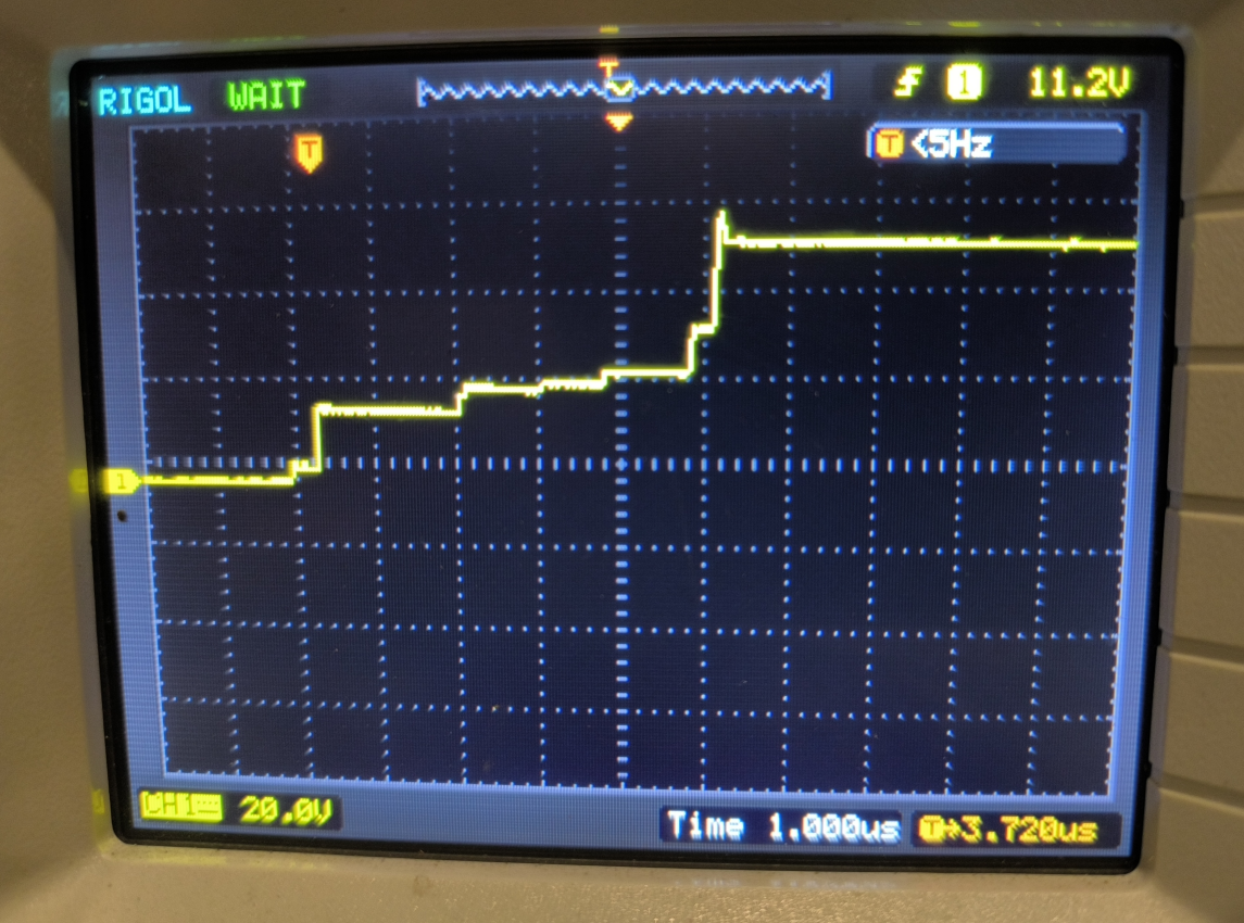

注意:初版设计考虑加C口供电,走快充出48V(PD3.1协议)但是实测,常规C口不能走48V,热插拔会拉弧烧接口。我看市面上是有48V的方案,但是可能用的是定制C口
拔线的时候拉弧了
POE供电,握手过程(这个过程比较像PD协议)

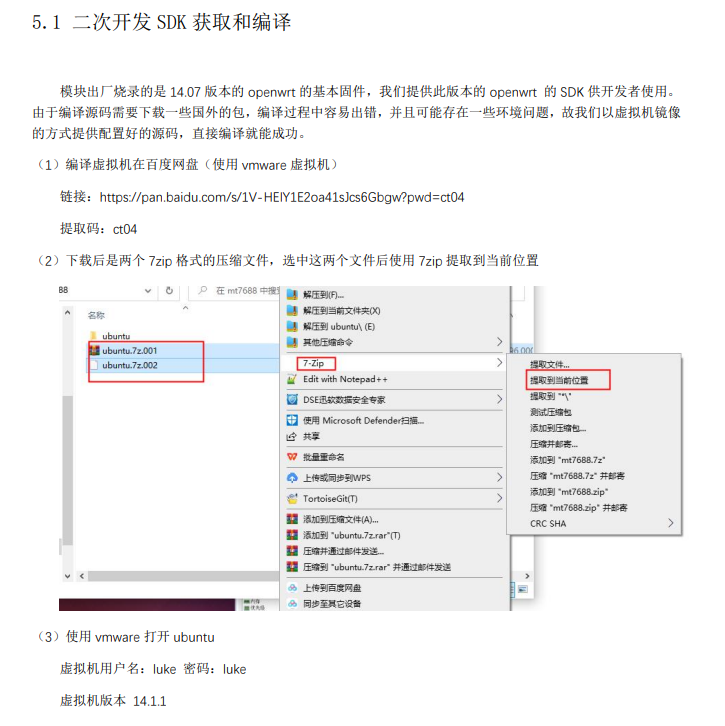

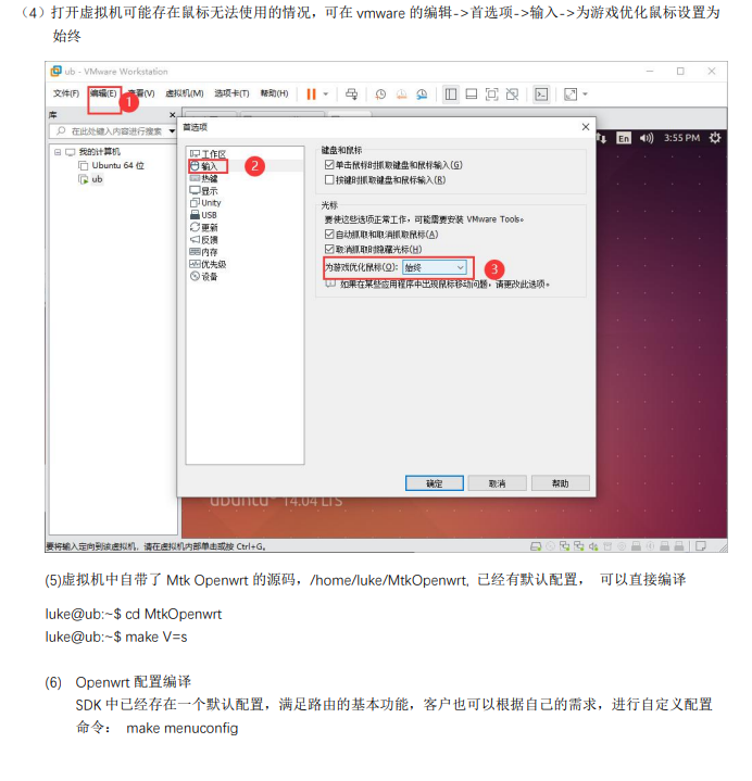

E103-W20模组出场时默认烧录的是固件是OPENWRT 14.07版本固件,二次开发教程可参考E103-W20模组数据手册

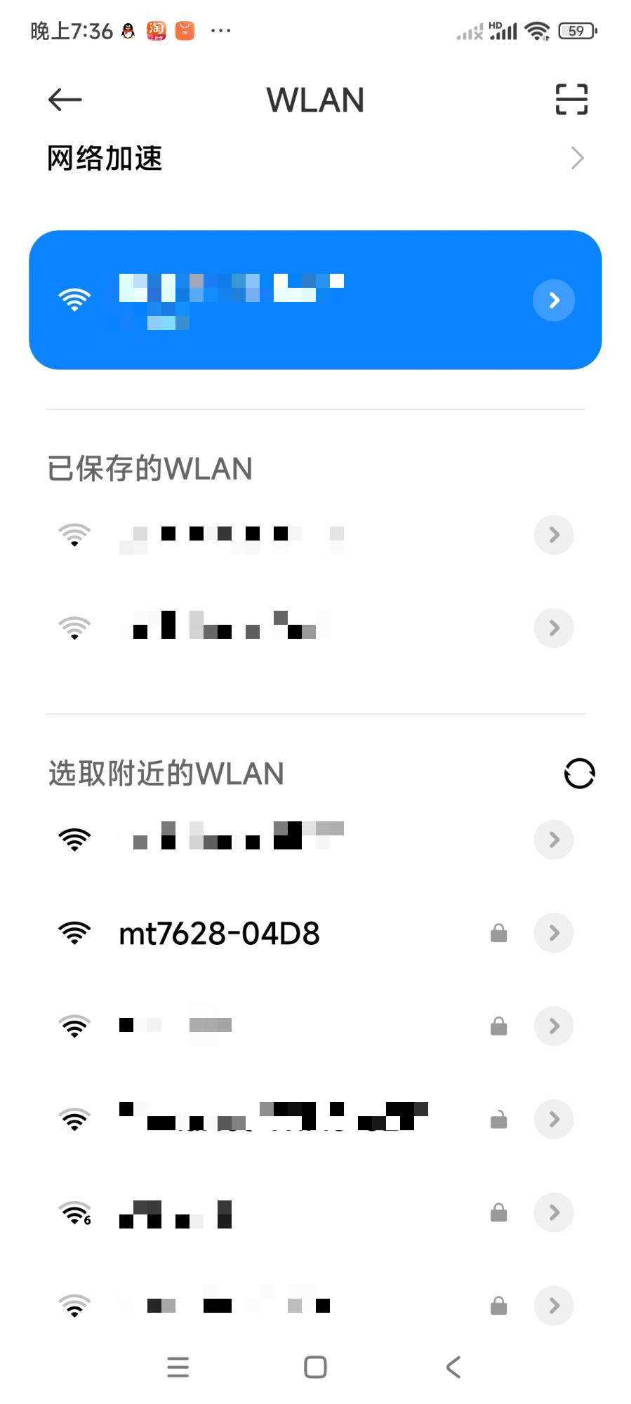

手机识别E103-W20模组WIFI

POE开关电源电路
