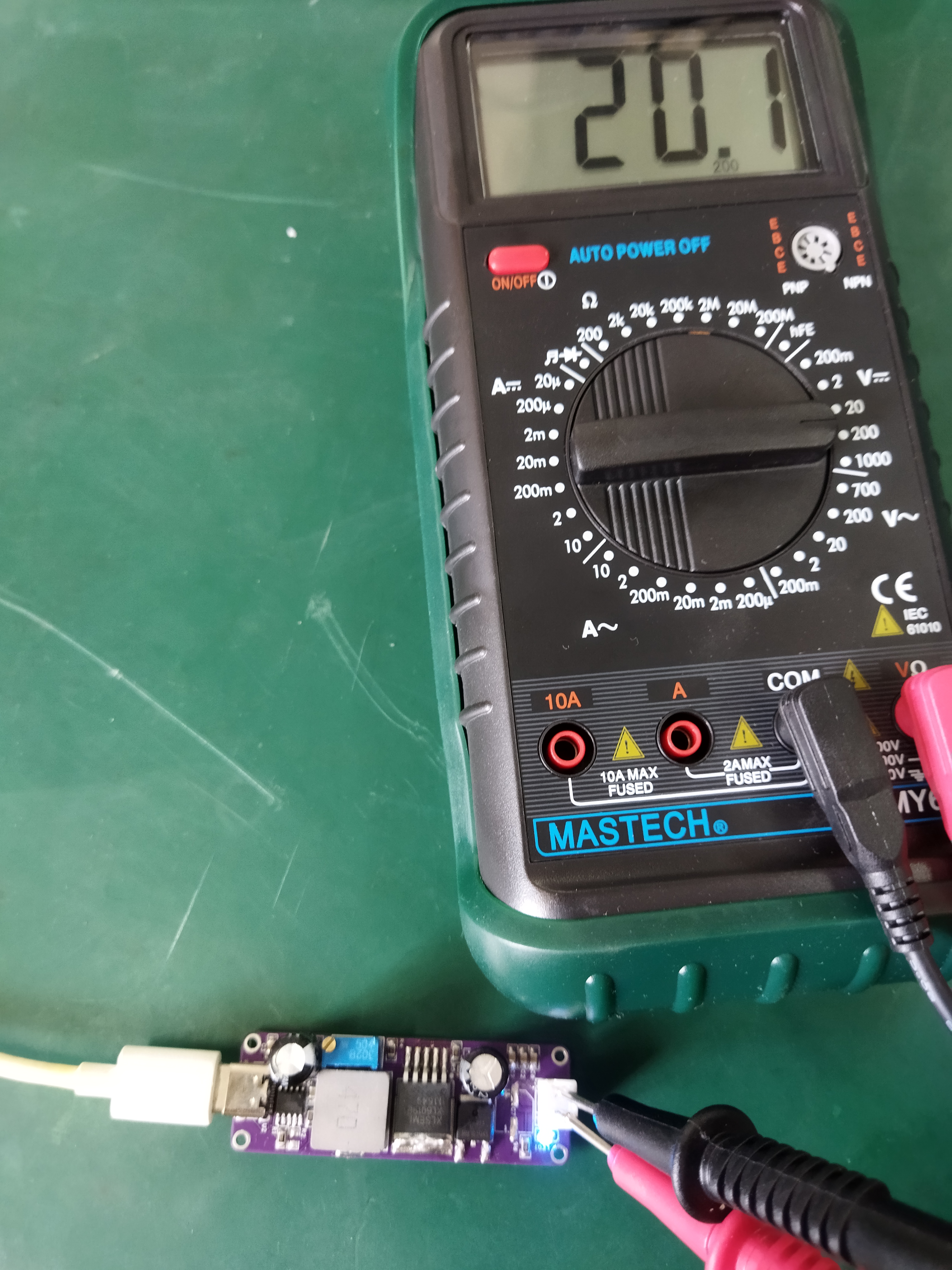

USB电源转笔记本升压充电模块(支持快充协议)
2.5k
现在有些笔记本电脑电源还不是TYPE-C口 ,只能接原装充电器,如果要用移动电源还得配专用转接头。想用充电宝或者手机充电器直接给笔记本电脑充电。
简介:现在有些笔记本电脑电源还不是TYPE-C口 ,只能接原装充电器,如果要用移动电源还得配专用转接头。想用充电宝或者手机充电器直接给笔记本电脑充电。
创建时间:2022-06-28 22:21:37更新时间:2022-07-23 11:03:04
输入TYPE-C口带QC诱骗,诱骗输出电压应小于等于升压输出电压。升压部分采用XL6019,连续可调输出。调节R2配置电阻改变输入电压。调节PR1改变输出电压,调节后给PR2旋钮封胶。输入和输出的压差应尽可能小,有利于提升功率。
