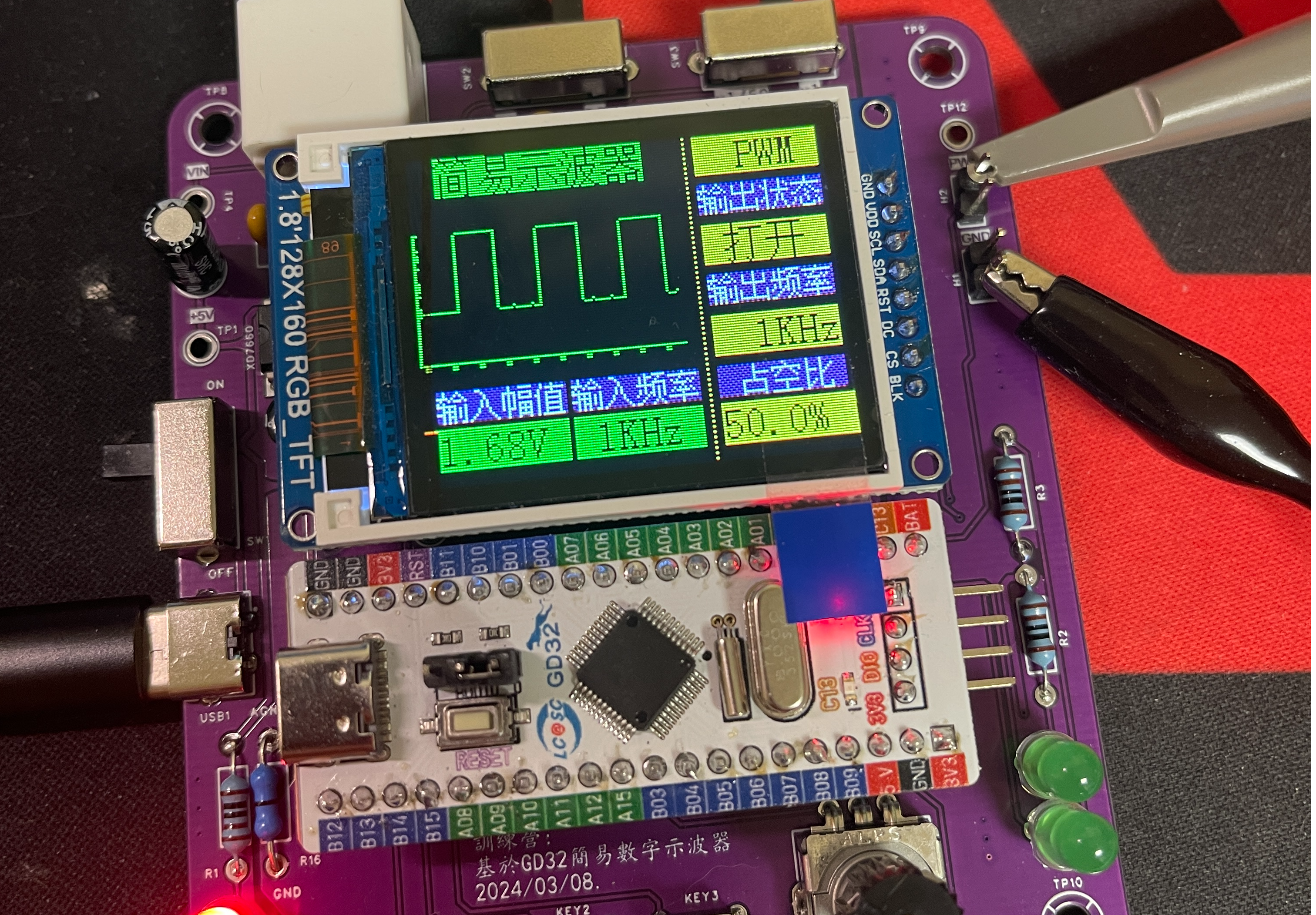

基于GD32简易数字示波器 设计一款入门的简易数字示波器,可实现波形幅值、频率测量。
简介:基于GD32简易数字示波器 设计一款入门的简易数字示波器,可实现波形幅值、频率测量。
简易数字示波器训练营
创建时间:2024-03-04 19:56:51更新时间:2024-04-18 21:08:32
基于GD32简易数字示波器
本项目选用GD32E230C8T6最小系統板,元器件选用插件,焊接在PCB板上,使用Keil软件进行源码编写和编译,使用其配套上位机软件进行烧录。
能实现信号波形的测量和显示。
可以检测一路输入信号,通过TFT彩屏显示信号的频率、幅值和波形变化。
三个按键分别控制输出状态、输出频率和占空比。
能产生频率和占空比可调的矩形波信号。
通过旋转编码器放大缩小波形,便于观察。
输入电压范围:小电压输入信号幅值为-1.6V-16V
                          大电压输入信号幅值为-80V-180V
此外还可以进行PWM输出,支持1KHZ 、2KHZ、4KHZ频率的PWM输出
但是这款简易示波器成本很低,器件选取的均为插件,非常适合新人学习复刻,并且携带方便,可供平时调试使用。
