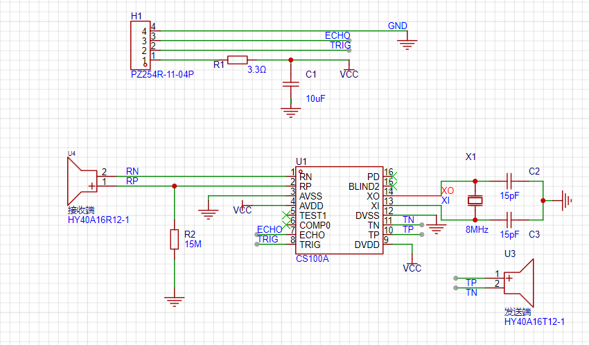

超声波模块原理图(参考CS100A超声波收发模块设计电路)

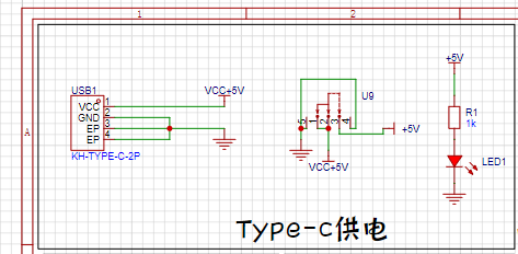

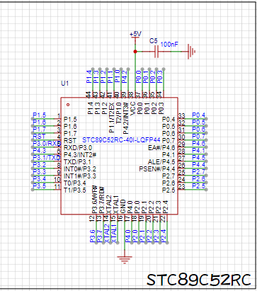

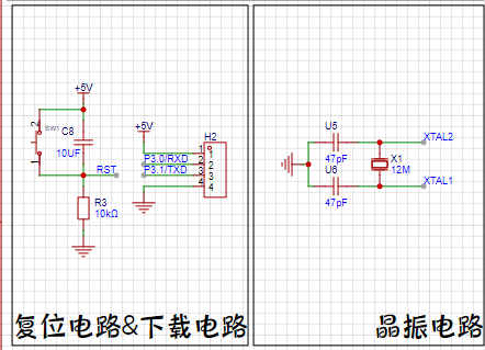

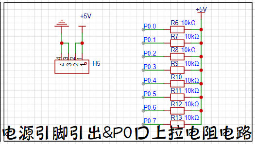

单片机最小系统:
(1)type-c供电
(2)P0输出上拉
(3)
(4)单片机引脚引出

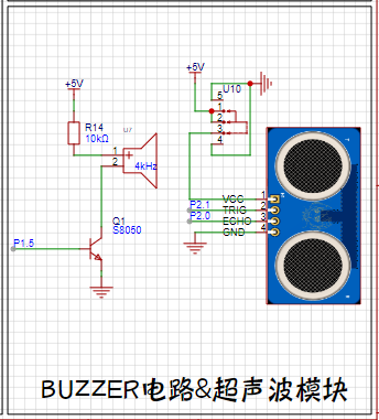

蜂鸣器报警电路:

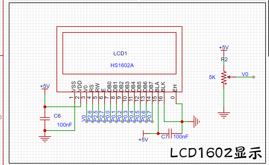

古法液晶显示:

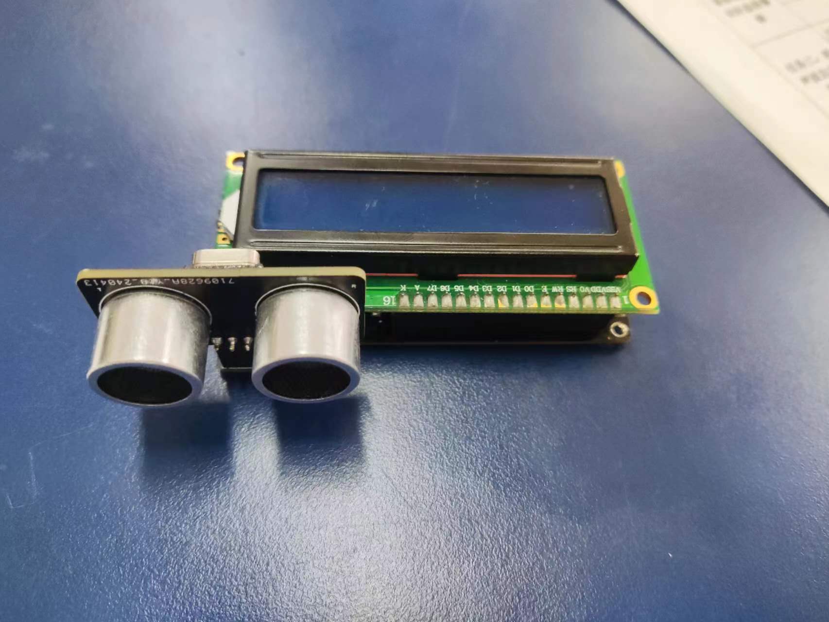

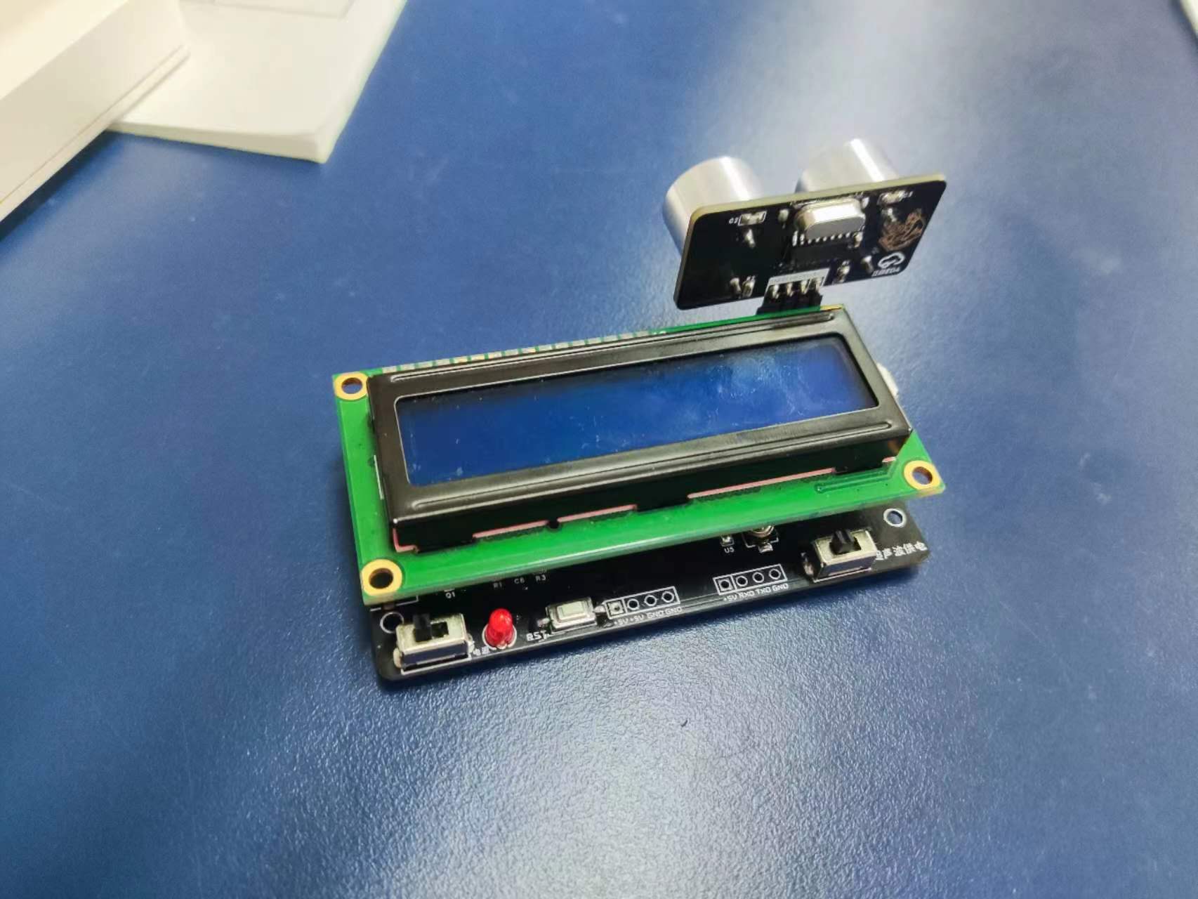

实物展示说明
