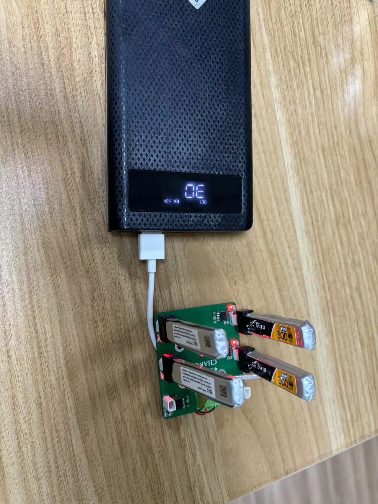

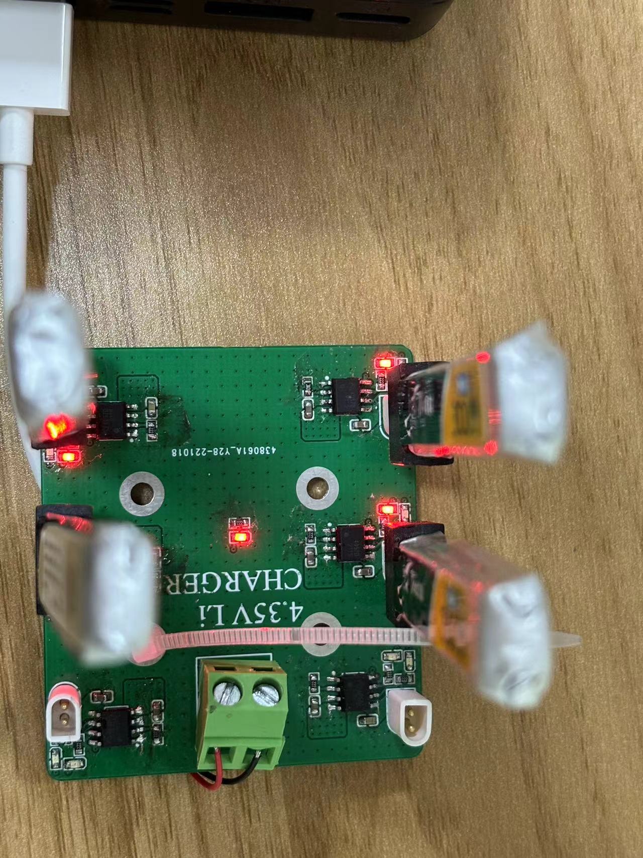

航模1s高压锂电池充电器,充电截止电压4.35V,BETAFPV BT2.0接头。 充电芯片选用ME4057DSPG。
简介:航模1s高压锂电池充电器,充电截止电压4.35V,BETAFPV BT2.0接头。 充电芯片选用ME4057DSPG。
创建时间:2022-10-15 10:44:54更新时间:2024-04-15 11:22:05
充电芯片选用ME4057DSPG。
供电只能使用5V输入!!!供电只能使用5V输入!!!供电只能使用5V输入!!!,不支持宽电压输入!!!
修改电阻(R2、R3、R4、R11、R12、R13)阻值可以配置充电电流
1.1kΩ充电电流1A
2.2kΩ充电电流0.5A
更换其他芯片可以冲不同电压的电池,如下图所示。
