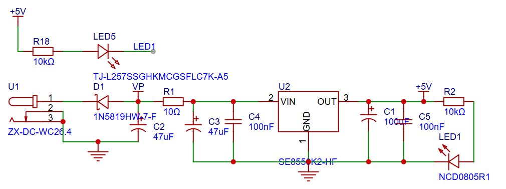

1、供电设计
使用二极管防反接避免直接烧坏后续电路。选用降压芯片降压处理获得5V电压。增加二极管作为电源指示灯方便判断。

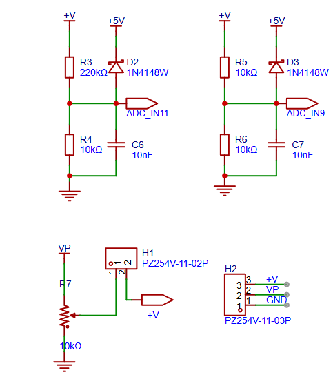

2、采样电路设计
电压部分
  1. 设计测量电压的最大值为30V;
  2. ADC参考电压为1.5V具体可以通过程序进行配置;
  3. 根据经验值将低侧电阻(R7)选择为10K;
通过以上参数计算出分压电阻的高侧电阻:
  1. 计算所需的分压比例:即ADC参考电压:设计输入电压,通过已知参数可以计算出1.5V/30V=0.05
  2. 计算高侧电阻:即低侧电阻/分压比例,通过已知参数可以计算出10K/0.05=200K
  3. 选择标准电阻:选择一颗略高于计算值的电阻,计算值为200K,选择E24系列电阻220K。
分压电阻为220K+10K,因此分压比例为22:1(ADC_IN11)

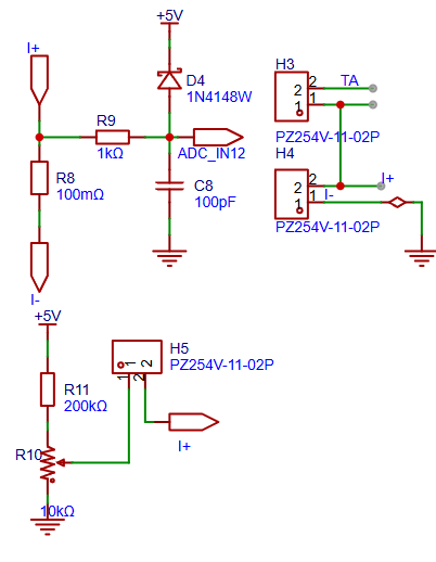

电流部分
  1. 预设计测量电流的最大值为3A
  2. 检流电阻带来的压差,一般不建议超过0.5V
  3. 检流电阻的功耗,应当根据该参数选择合适的封装,本项目考虑到大电流时的功耗(温度)问题,选择了1W封装的金属绕线电阻
  4. 检流电阻上电压的放大倍数:本项目中没有使用运放搭建放大电路,因此倍率为1

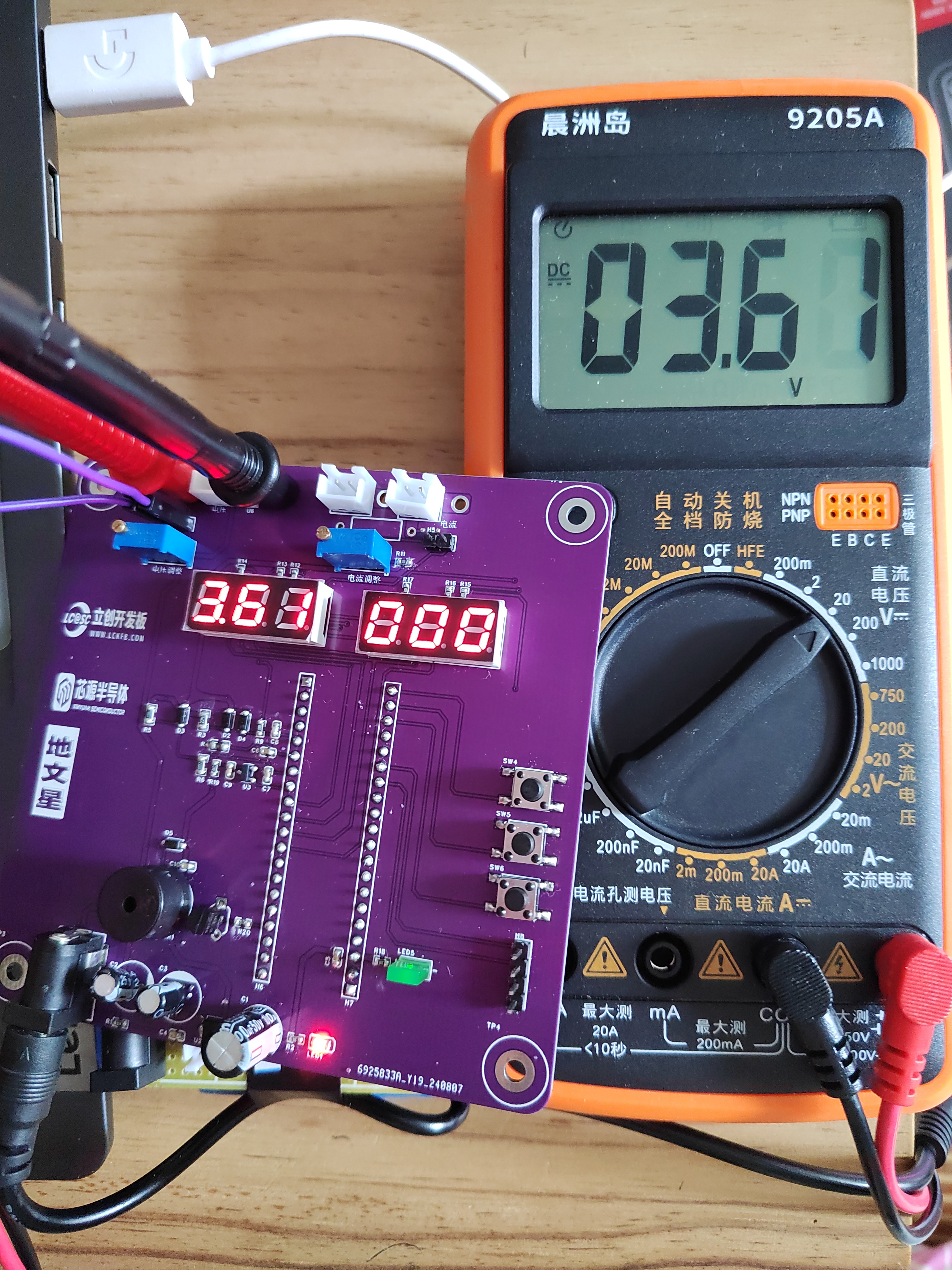

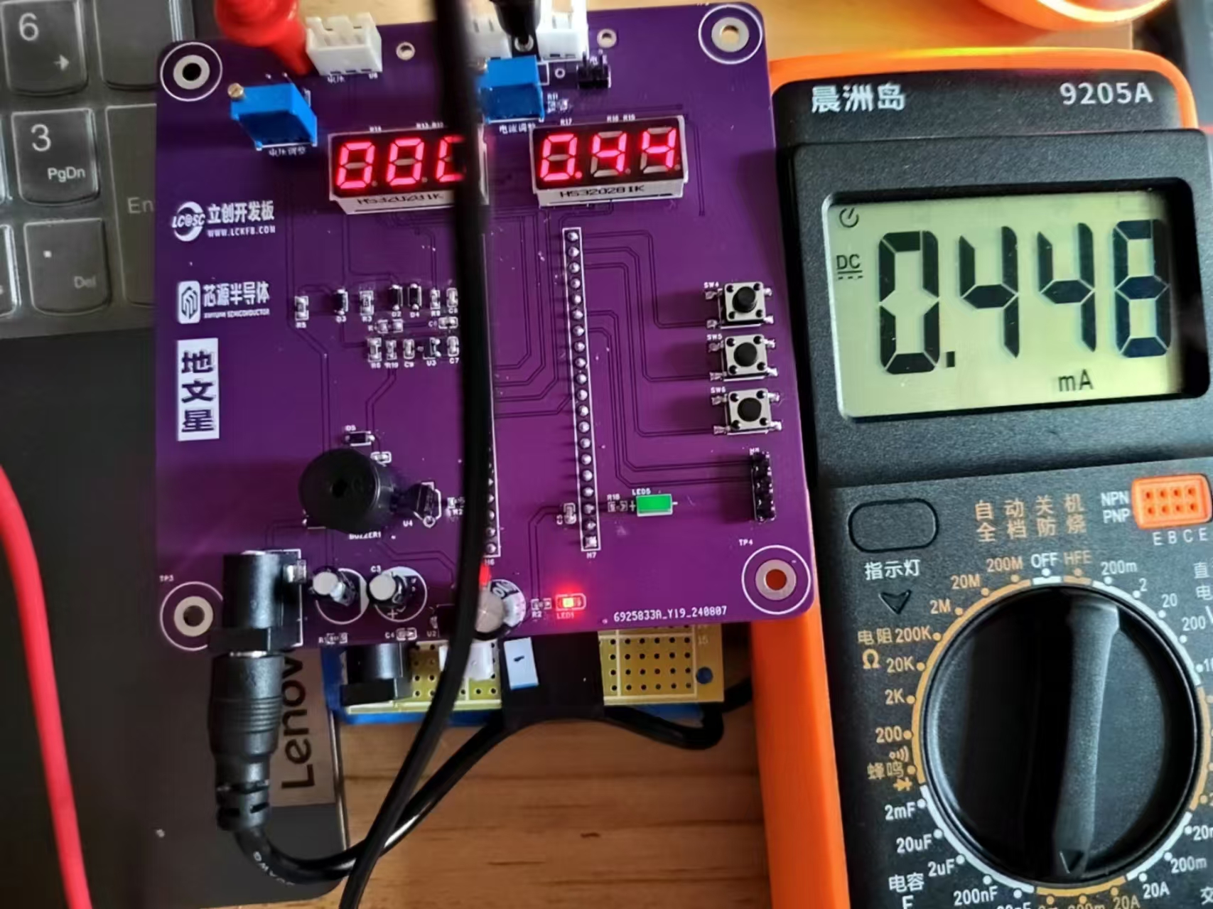

实物验证图
