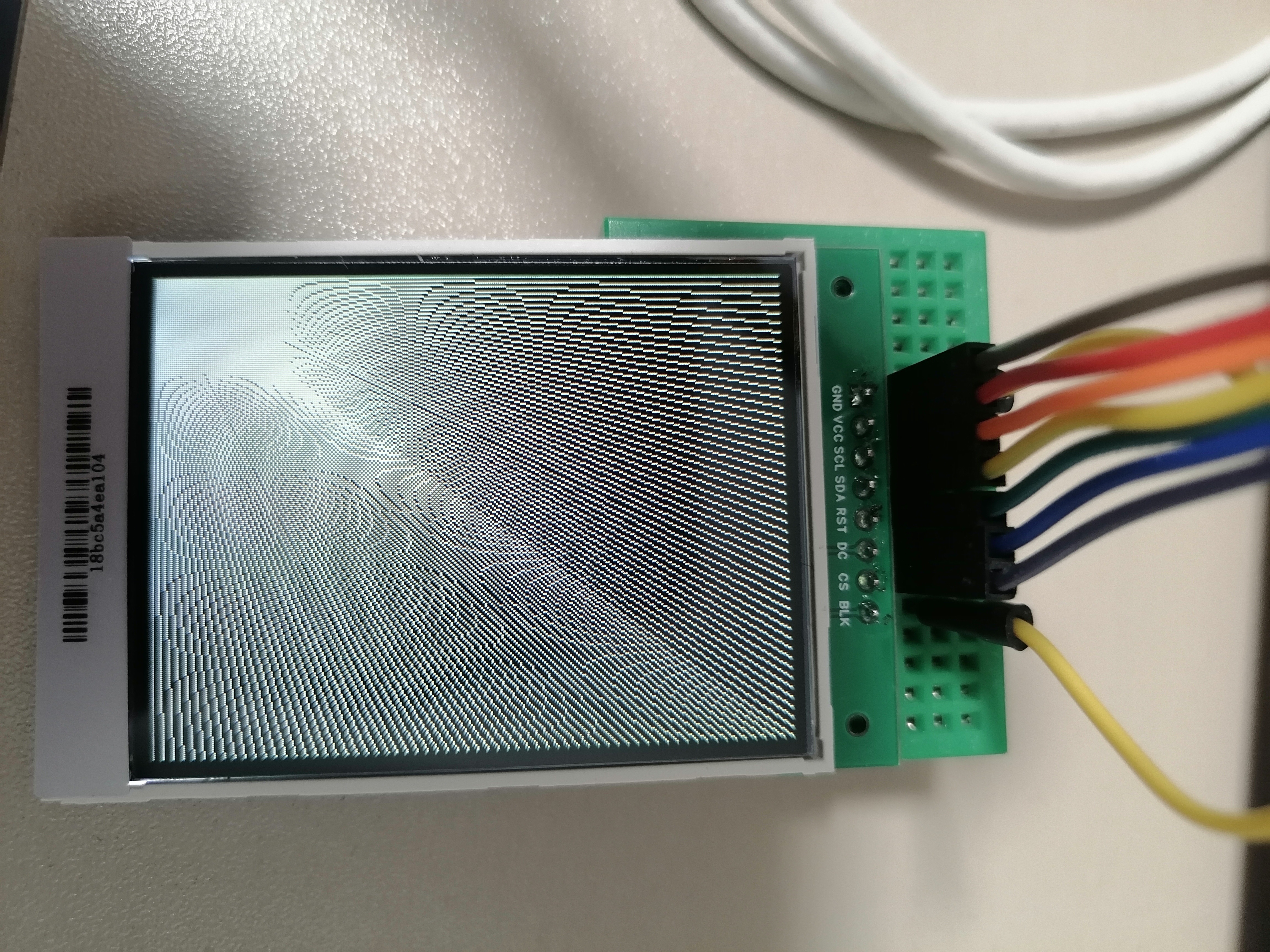

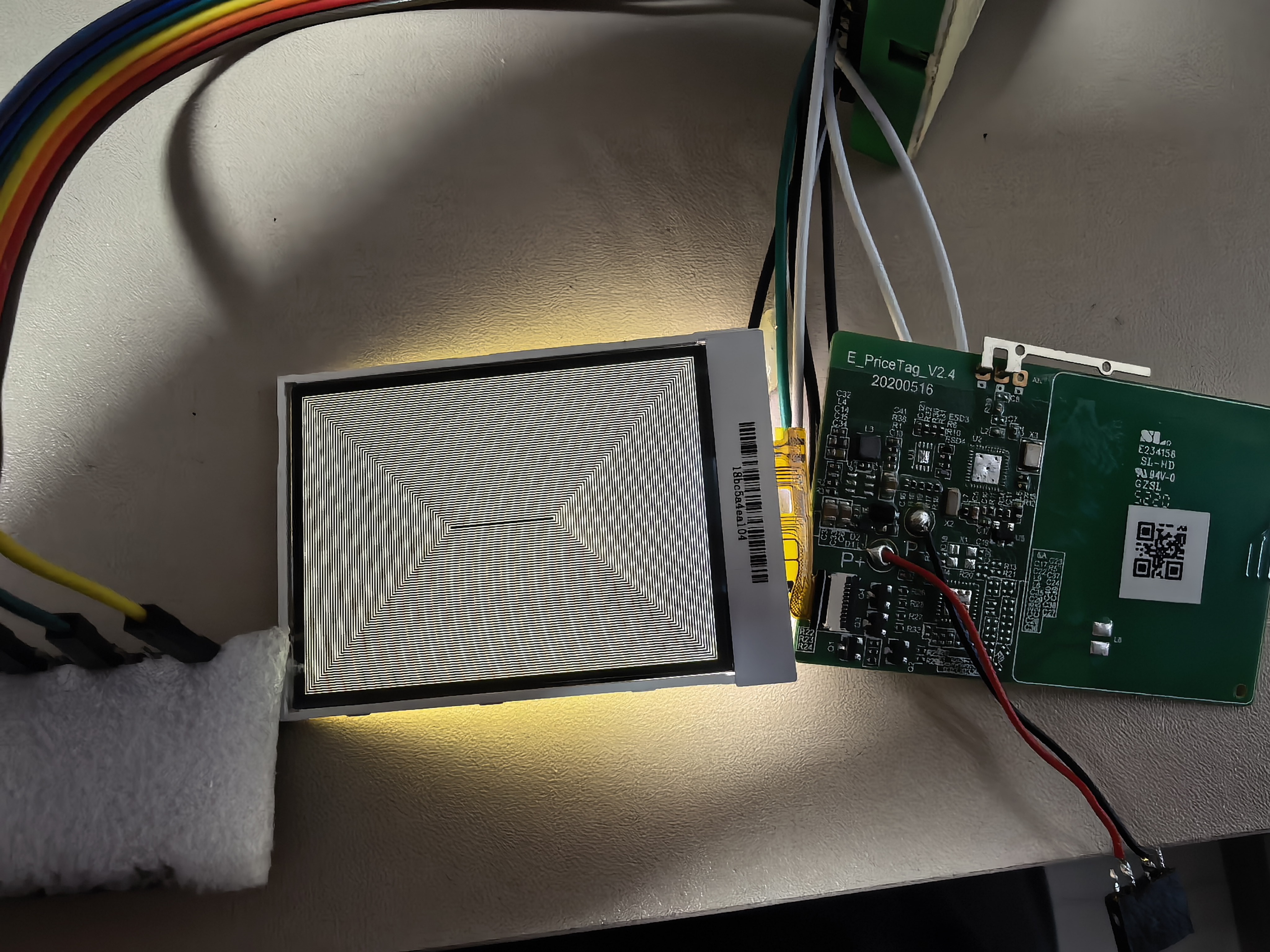

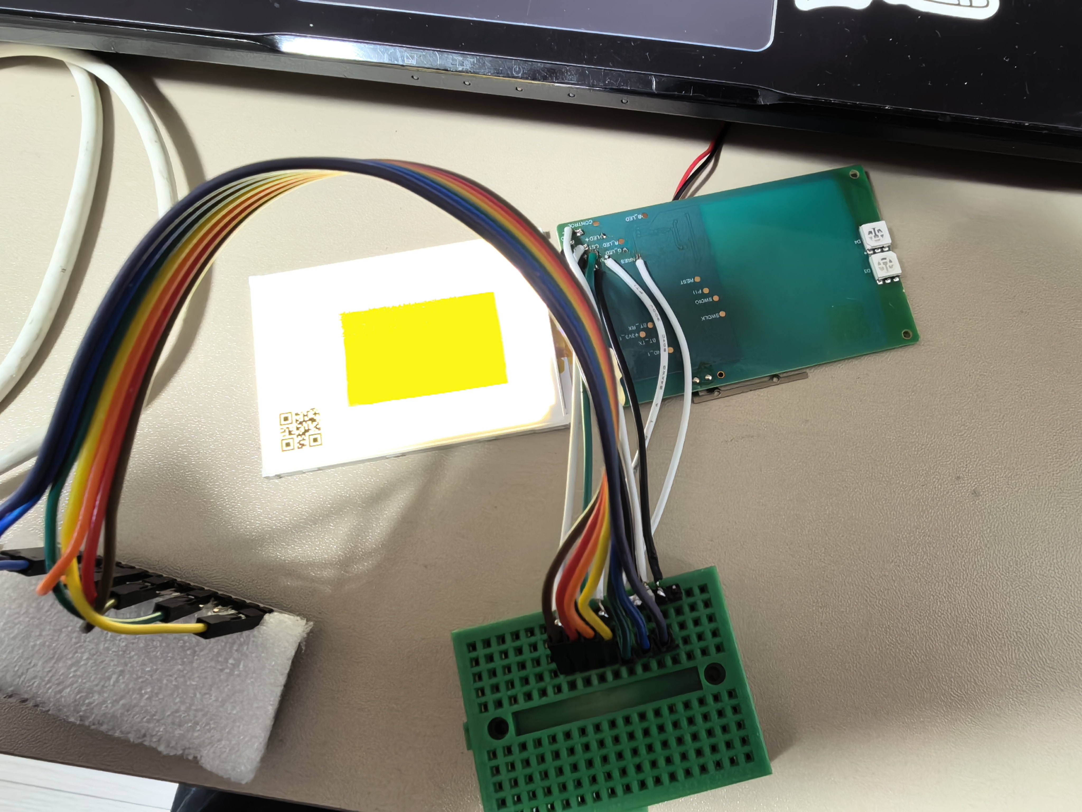

小黄鱼上看到一批阿里云2.4寸彩色电子价签,可以点亮,看着是彩屏,价格非常美丽,正好最近有项目需要屏幕。
并且可以搜到拆机帖,链接:2.4 寸 TFT 彩色电子价签拆解(阿里云AESL0240TC_IPS-DA14585) - 拆机乐园 数码之家

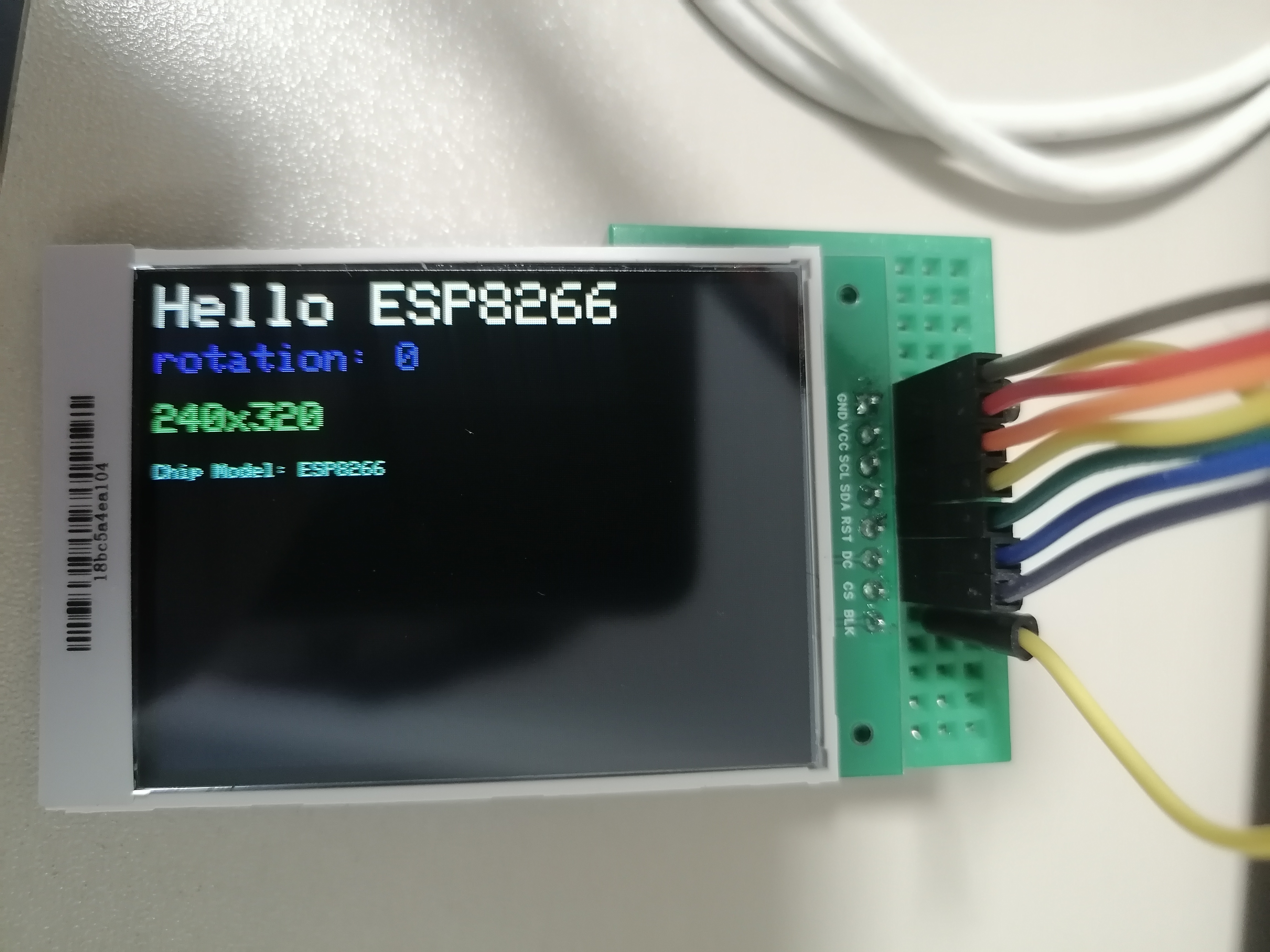

根据网友大神回复,屏幕驱动为ST7789V2,并且帖子里有引脚定义,于是入手了一批,先通过飞线的方式先确认了软件驱动OK。
Arduino环境下,TFT_eSPI的User_Setup.h配置如下:
#define ST7789_DRIVER
#define TFT_RGB_ORDER TFT_BGR
#define TFT_WIDTH  240
#define TFT_HEIGHT 320
#define TFT_INVERSION_OFF
#define SPI_FREQUENCY  40000000

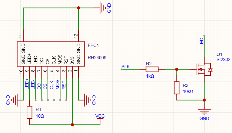

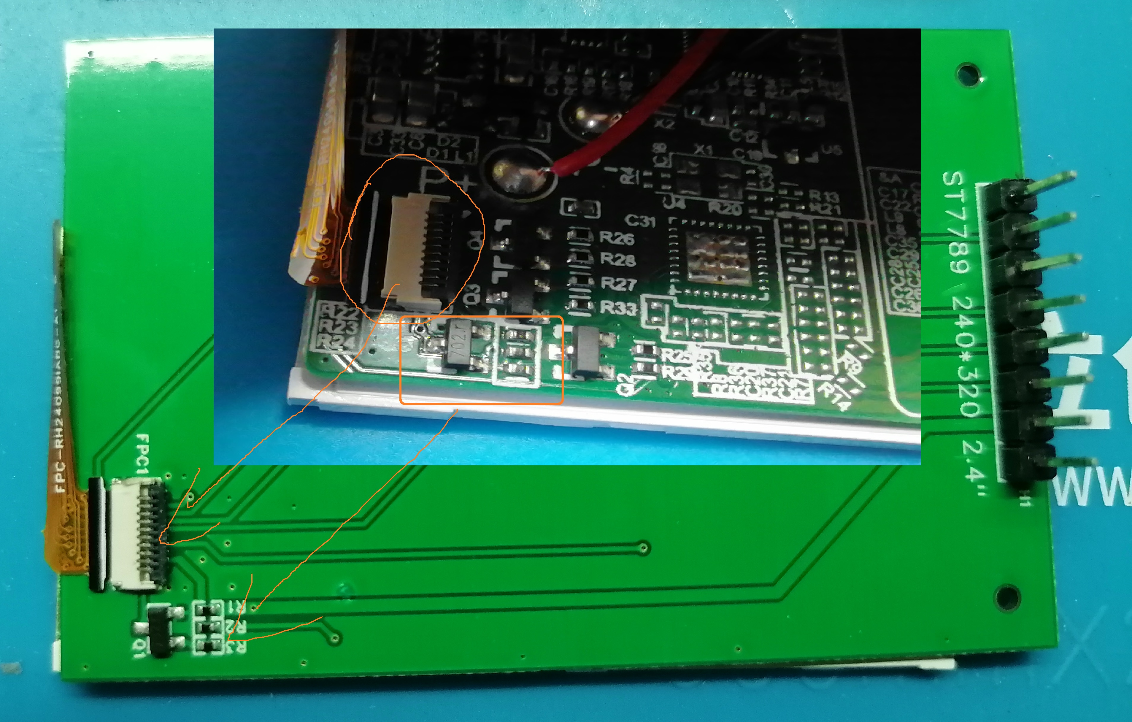

然后就是拆解FPC座子,卸掉PCB上所有容阻等元器件,并测量出FPC座子所有引脚的定义,如下:
打样了长款PCB板,焊接元器件可以搬过来:

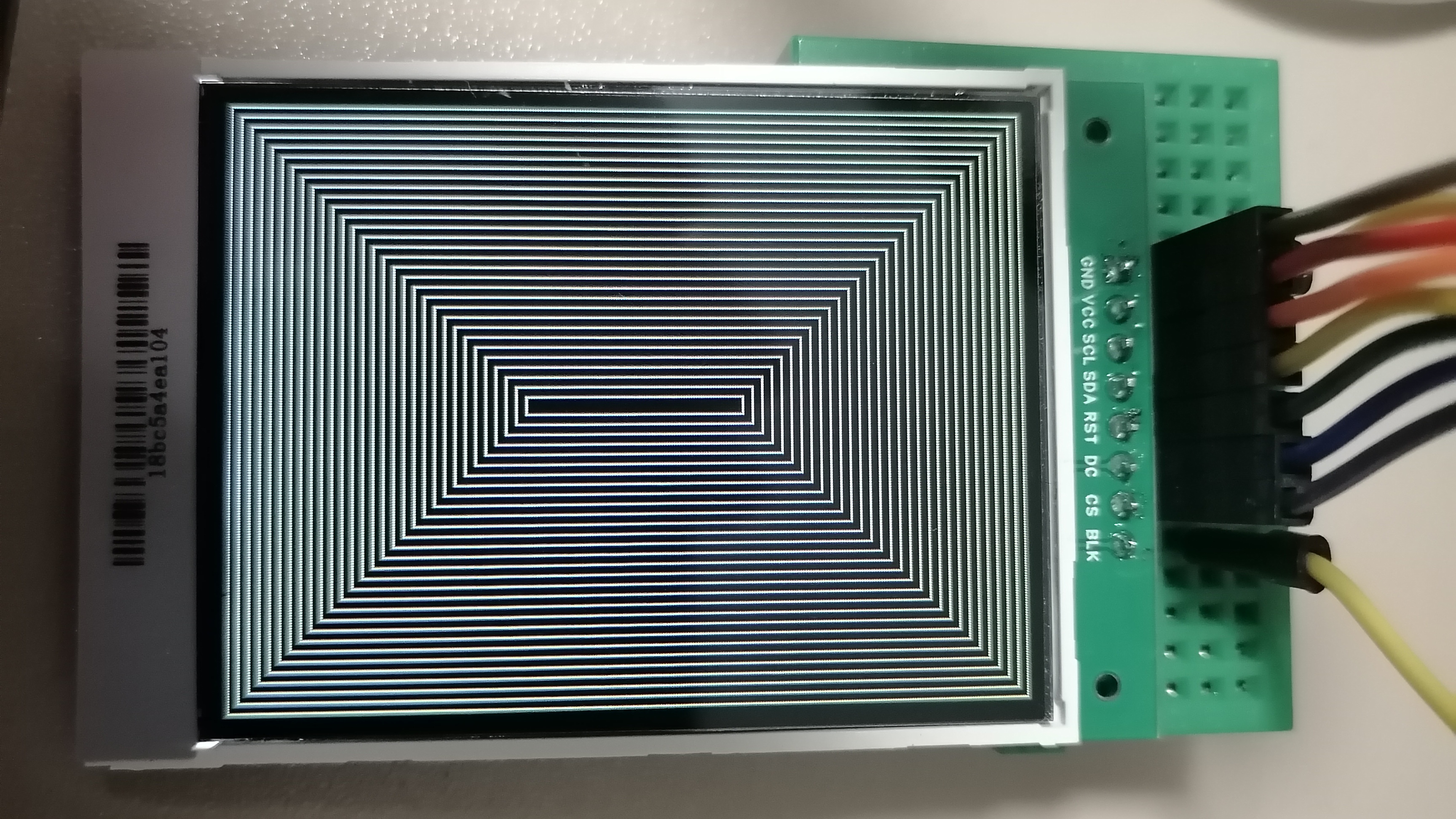

效果测试:
