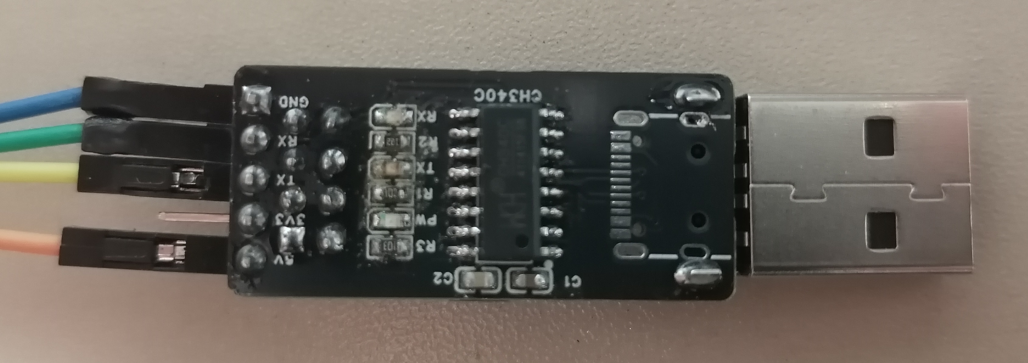

作为电子爱好者,手里都有几个CH340串口工具,但是市面上的串口工具,都是提供通讯,没有供电,对于调试小的项目来说,尤其是蓝牙模组,还得额外再接一组5V或者3.3V供电,非常麻烦。

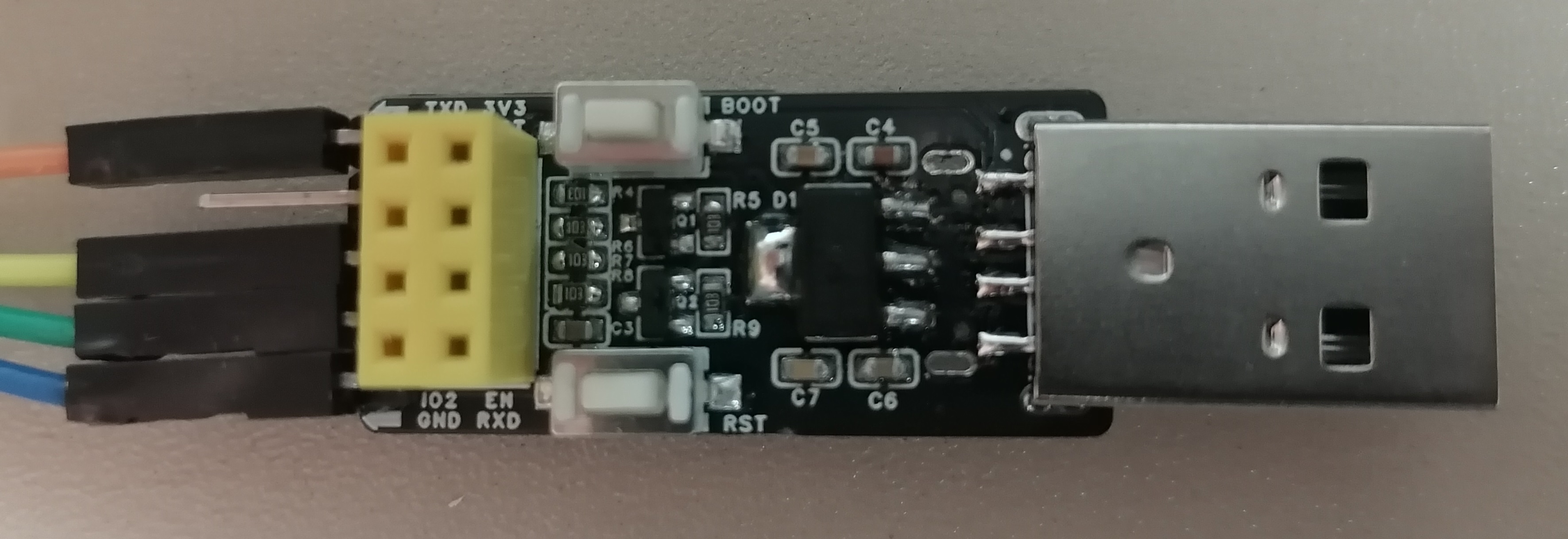

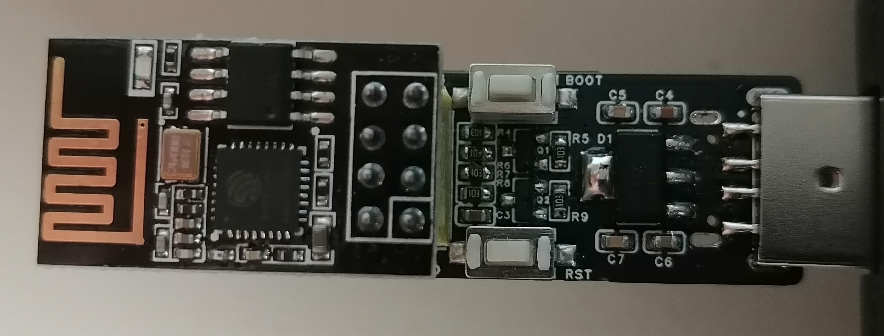

为了解决这个问题,直接把CH340核供电做到同一个板子上,这样调试起来方便多了。因为具备了自动下载复位功能,所以顺便把ESP-01的接口也加上了。
亮点

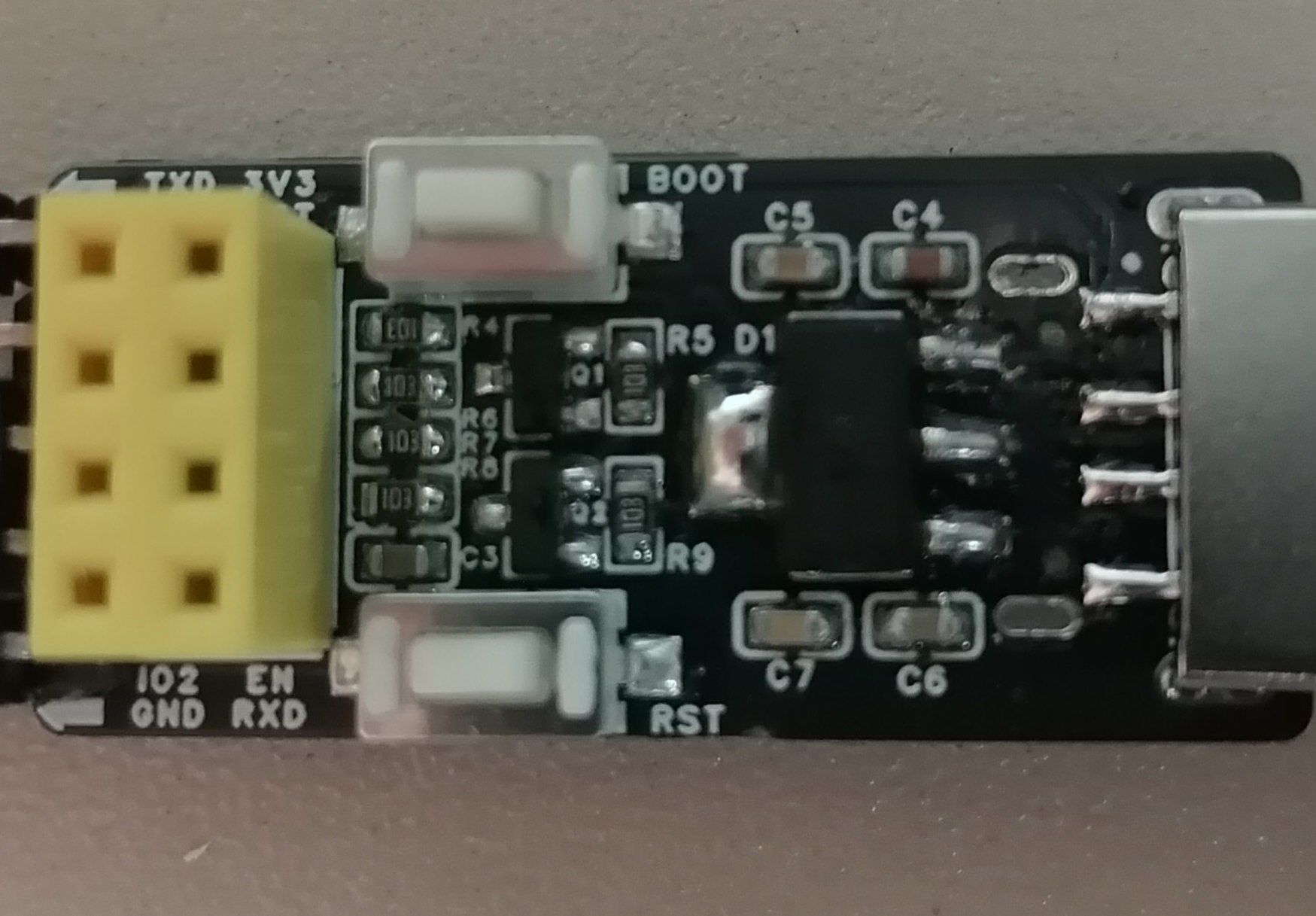

  1. ASM1117-3.3V供电,或USB 5V直接供电,电力强劲
  2. USB-A公头核TypeC母头双设计,选择性焊接
  3. CH340C芯片,免晶振,具备自动下载复位功能
  4. 兼容ESP-01或ESP-01S,引出BOOT核RST按钮,可以用于调试核烧录,上机测试OK
注意事项
  1. 焊接时,建议先用加热台焊接ASM1117那一面,容阻比较多,然后用热风qiang焊接CH340C那一面,最后焊接插接件。
  2. TypeC的CC引脚未做下拉处理,需要的话自行添加
