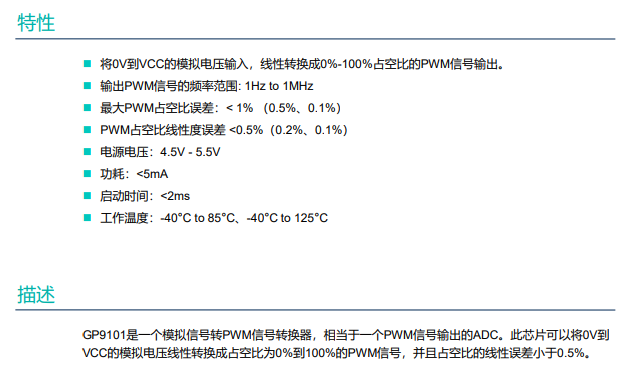

一.主控芯片介绍
使用  GP9101-F20K-L2H1-SW

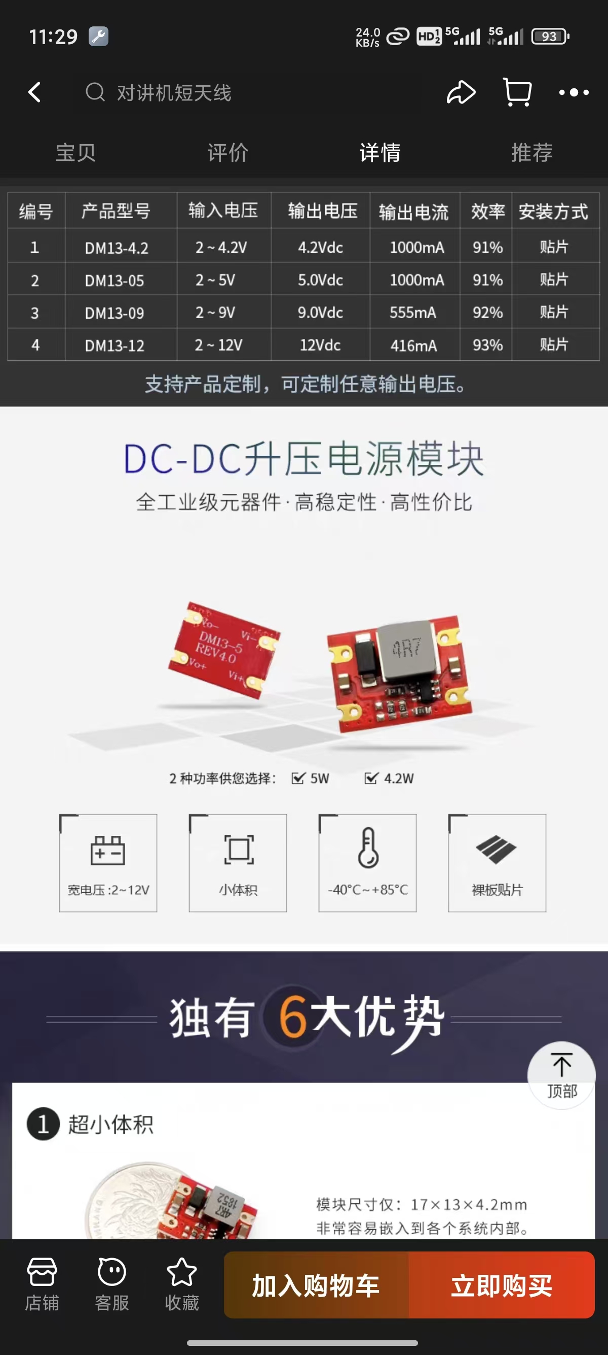

二,关于升压模块
因为之前做其他开源项目的时候,刚好留下了两个类型的升压模块这次就用上了

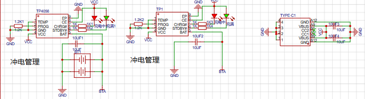

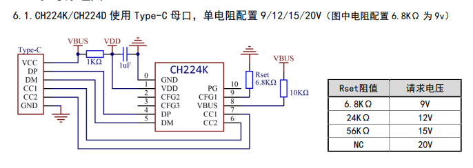

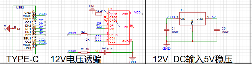

三,预留CH224K诱骗芯片 未焊接芯片验证
使用电阻配置电压

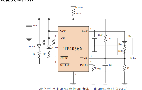

四,预留TP4056充电管理 未焊接芯片验证(不建议使用)

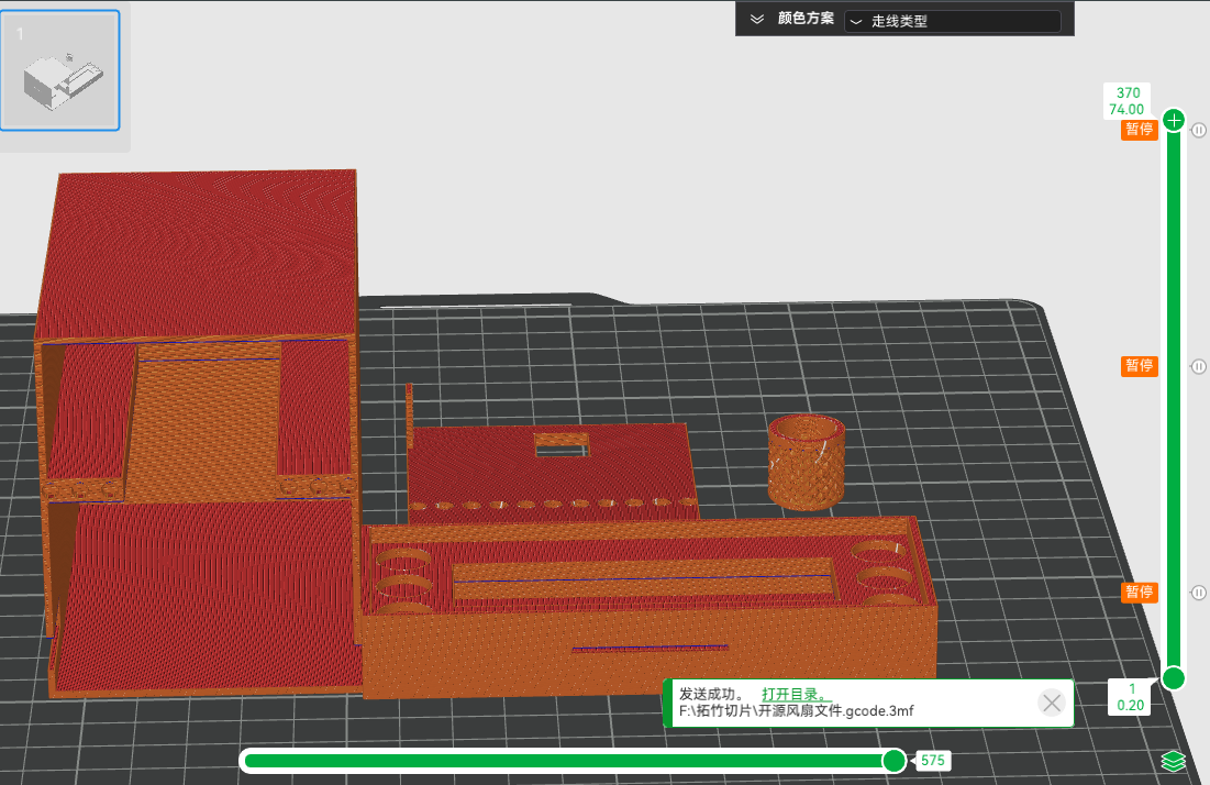

六,3D文件
需要添加三个暂停
