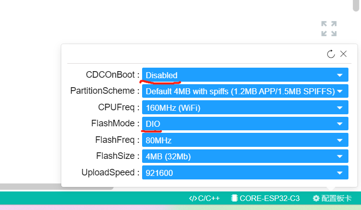

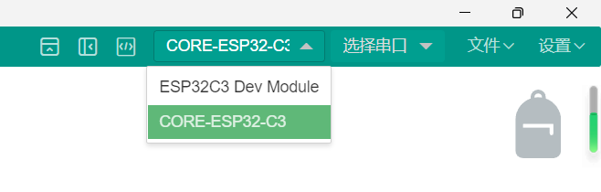

由于使用了USB引脚,如果你购买的简约版合宙C3(无转串口芯片)请把C3从小车上拔下来,按住boot键插入数据线然后再下载程序,米思齐里面需要设置板卡,禁用USB调试。
记得修改代码里面你的mixio的账号相关信息和你的WiFi账号密码。
