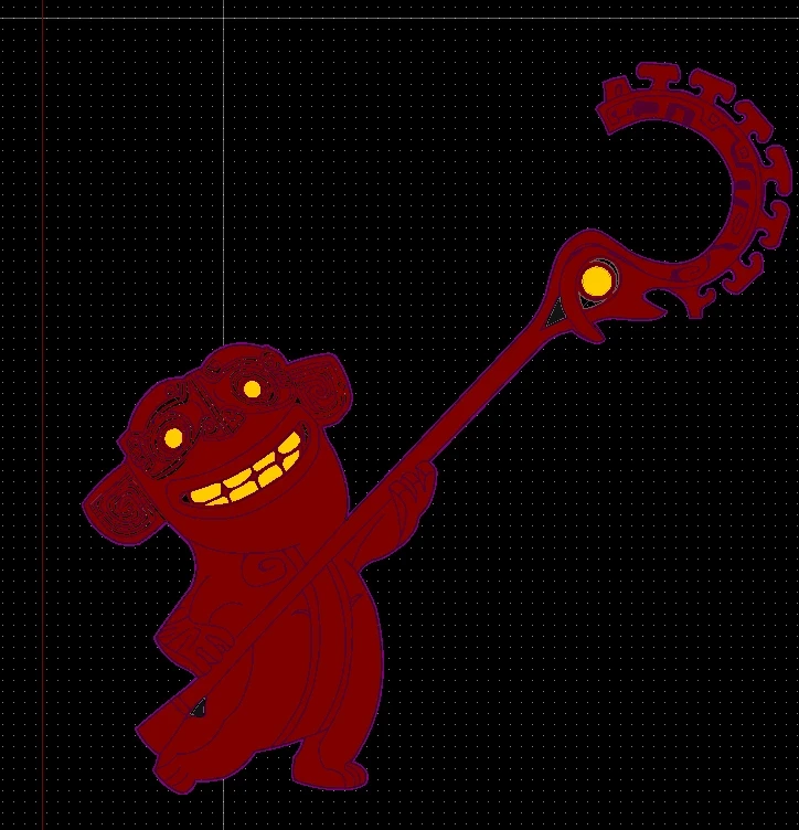

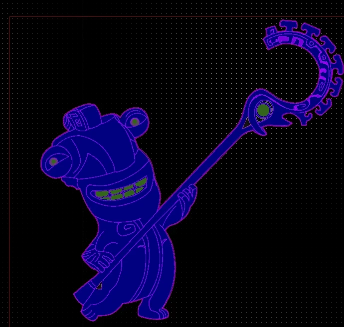

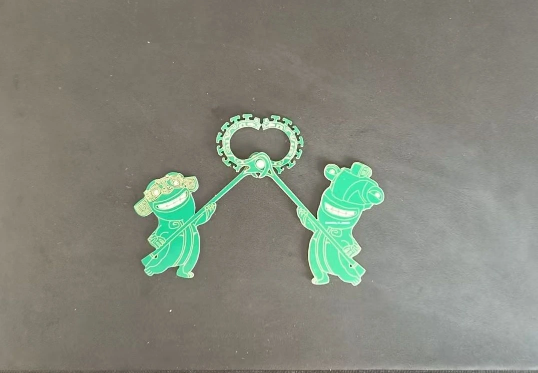

本工程源自 想退休的小范碗大神的工程:源地址。
在原工程基础上做如下修改:
1.增加右侧结界兽形象
2.成片的沉金区域改为线条,并删除非展示面的沉金区域,满足沉金面积要求
3.修改板框层与阻焊层线条。
打板注意:
1.两个文件分别打板
2.打板前先领沉金券券,每月一张,可以找朋友注册账号,可能需要答题。
3.每个劵各打一张板。
4.工程图中,轮廓大体上是一样的,朝向也是一样的。只不过左侧文件沉金在顶层,右侧文件沉金在底层。
感兴趣的同学可以自行发挥。
