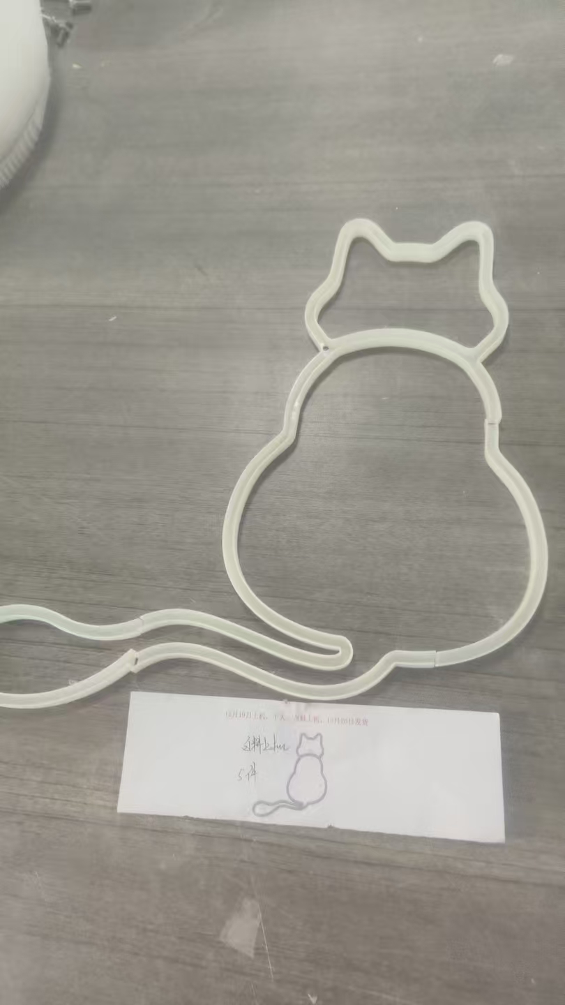

1.先下载附件1-5号3D工程文件,分别打印,然后进行拼合。接头处可以使用胶水粘接。
2.拼合以后,根据其周长,选择相应长度的灯带,将灯带放到模型背面的槽中,可以使用胶水固定。灯带建议选择5v,2.7mm,160灯/米的2812灯带。因为这款灯带灯珠密集,宽度小,正好能放进去。

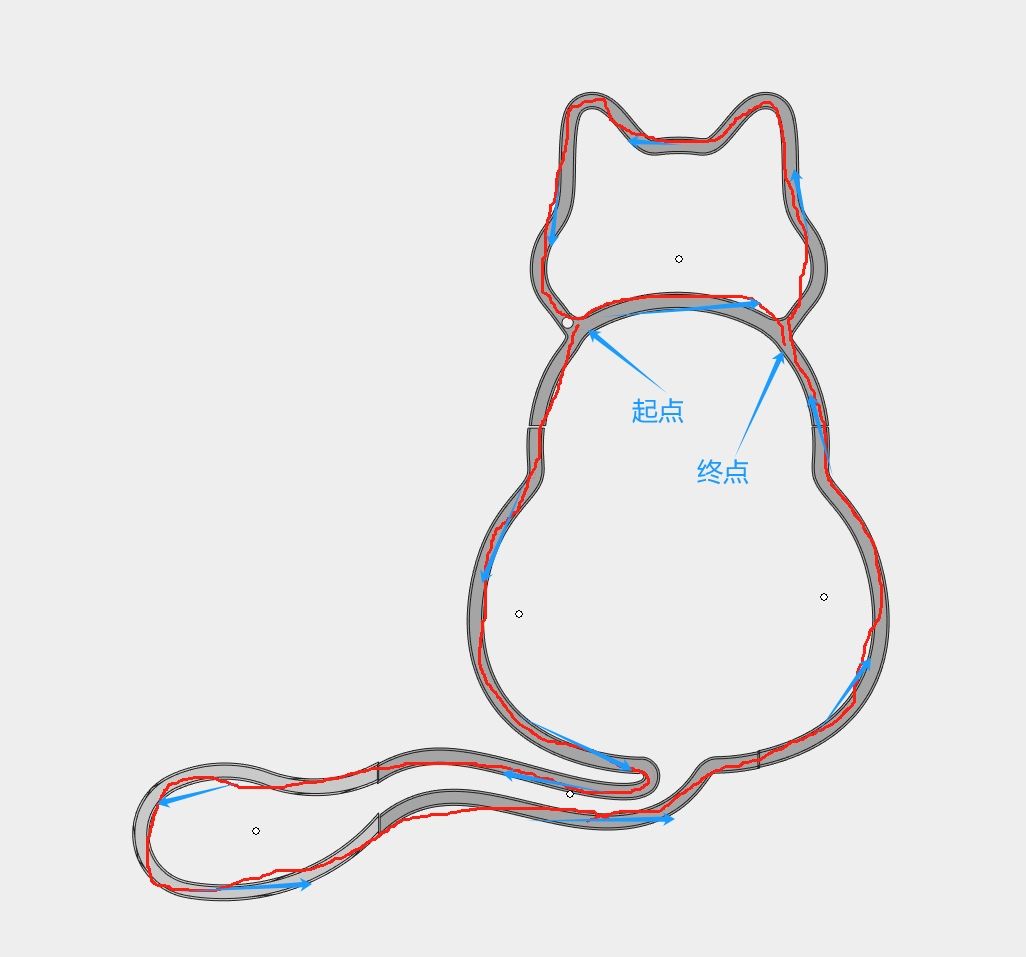

3.建议按我提供的方式一次绕完。

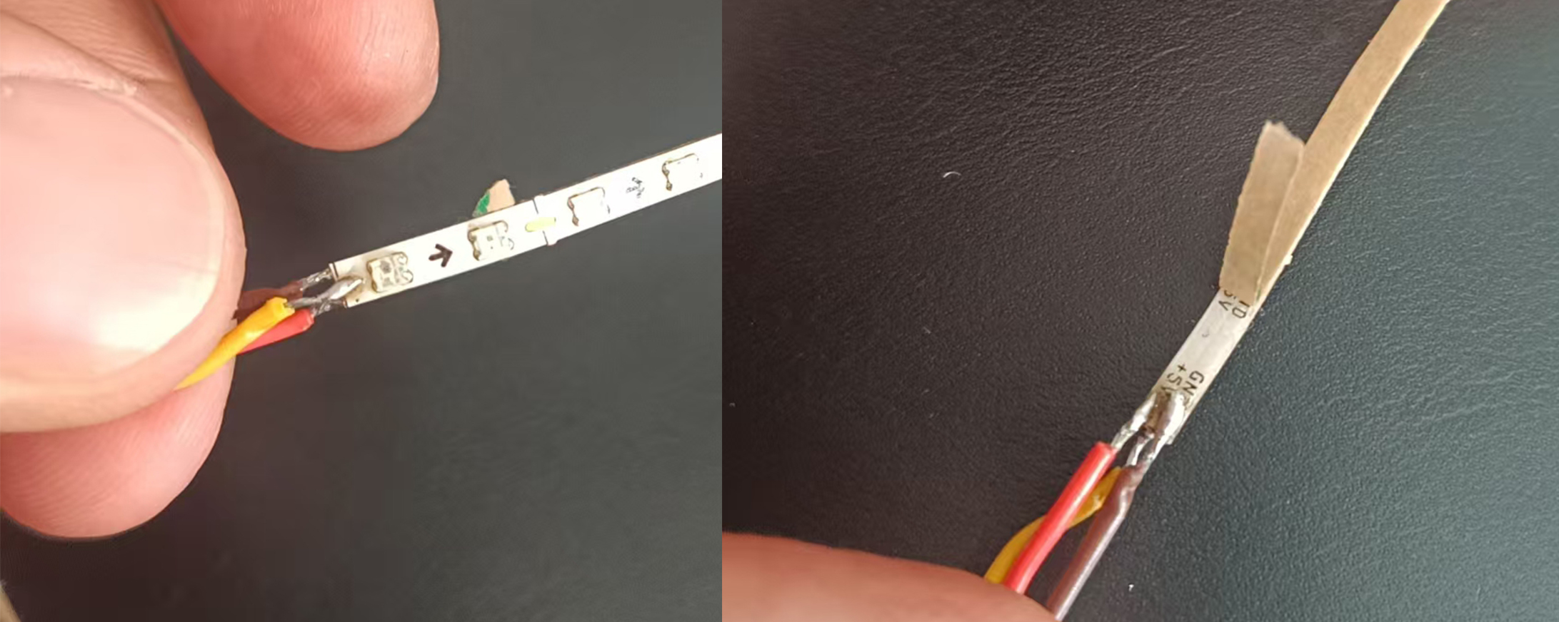

4.固定好灯带后,在起点处使用三根细线焊接灯带的5v、gnd、din三根线,5v和gnd在背面,din在正面。注意箭头方向。
三芯线的另一端接分别接5v和arduino的I/O口。

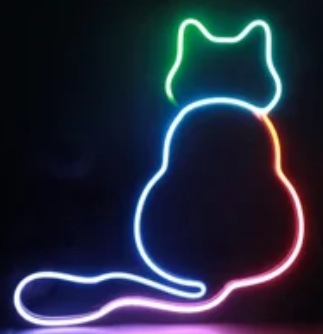

6.成品效果:
