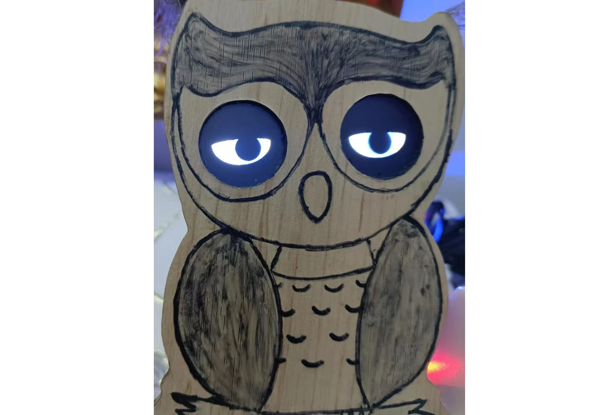

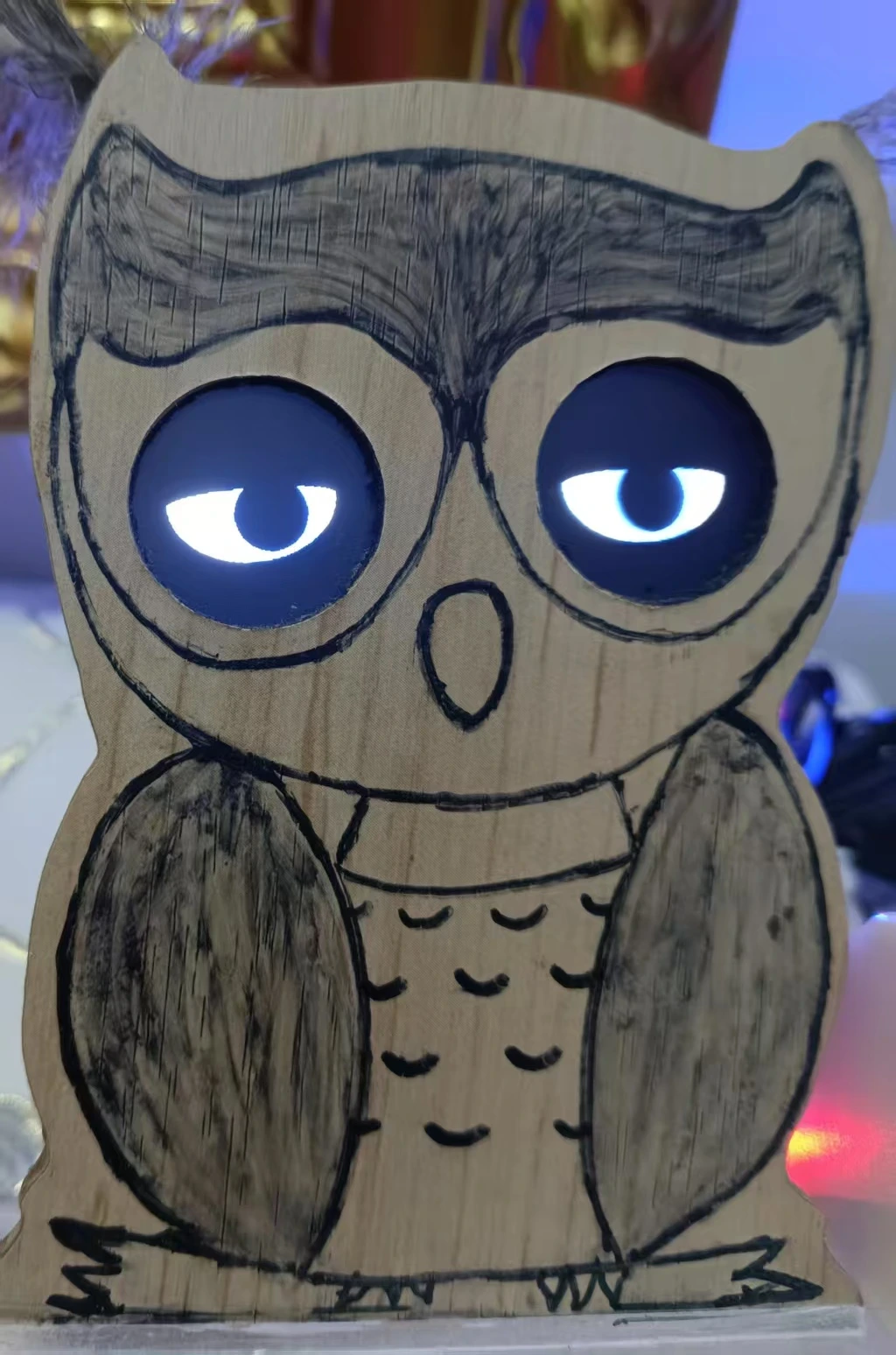

使用2块240*240TFT屏幕,结合猫头鹰形象制作。在原作品基础上,加光敏电阻并修改程序,实现夜间无光环境下自动关闭屏幕功能。原程序光敏电阻的作用是缩小瞳孔,但是白天看起来非常诡异。所以注释掉此处代码,改为瞳孔随机放大和缩小,夜间环境昏暗时关闭背光,避免吓到小孩子。

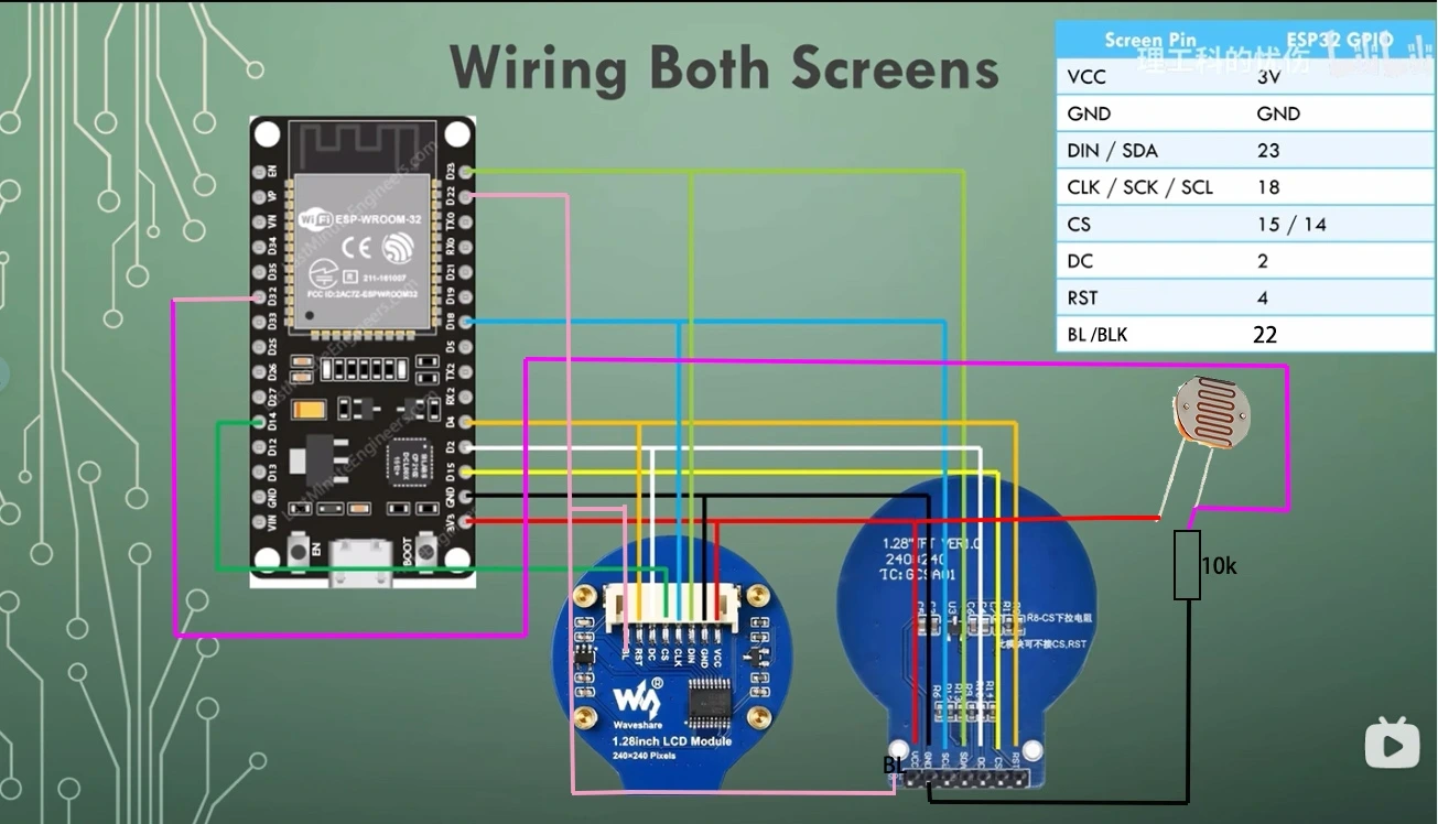

原理:使用一片主控,通过引脚控制2块TFT屏幕,播放预制的图片。
两个屏幕的数据、时钟等引脚均接到开发板的相应引脚上,唯独两个屏幕的片选引脚分别接入开发板两个独立引脚上。通过控制两个片选引脚来刷新屏幕数据,实现一块板子控制两个屏幕的功能。

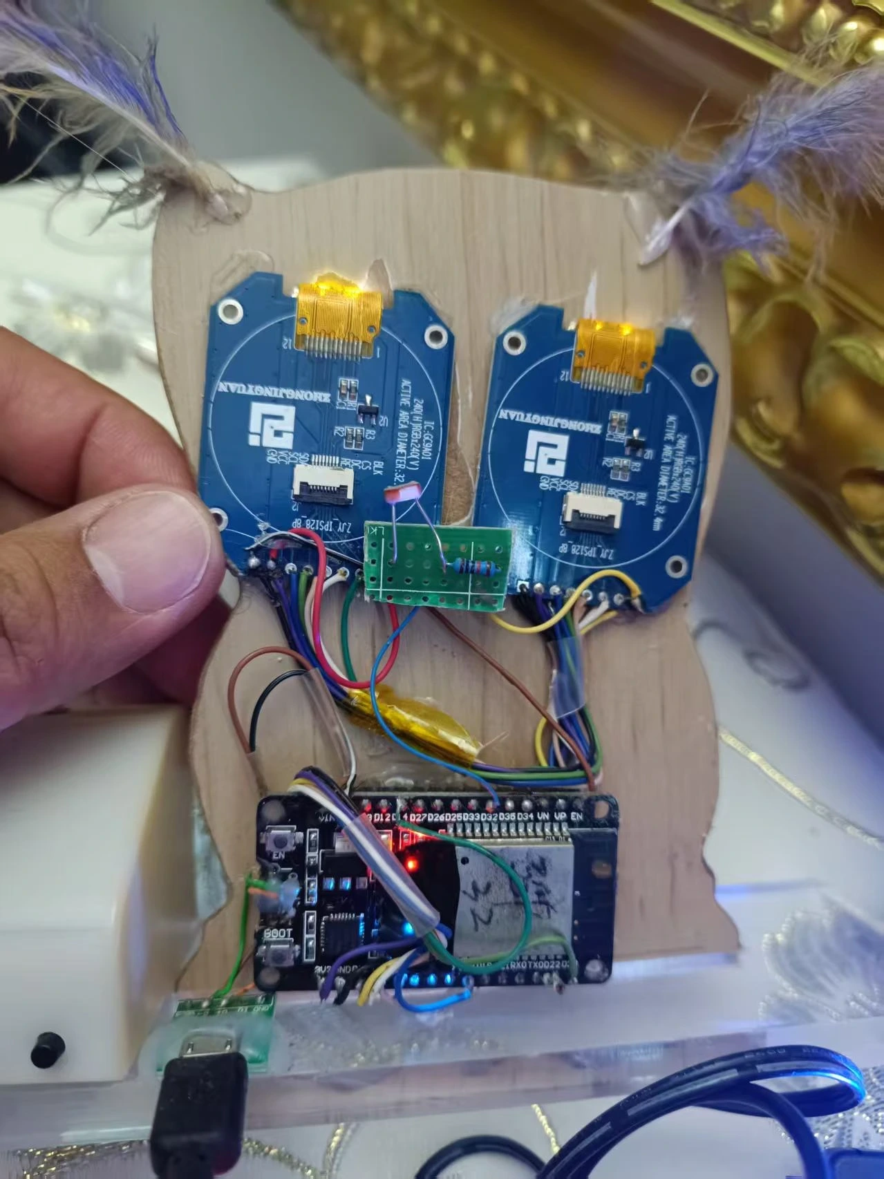

先选择自己喜欢的面板,在相对于眼睛的部位钻孔,钻孔直径大约是屏幕尺寸的80%左右。然后将两块屏幕贴到孔上.
按上图连接电线。需要注意的是,上图实际上是两种不同的TFT模块,我们实际采购的是带有BLK引脚的模块。通过控制BLK引脚电平来实现开启和关闭背光的功能。
成品背面图
烧录程序:下载附件中程序,上传到开发板上。
成品照片:
