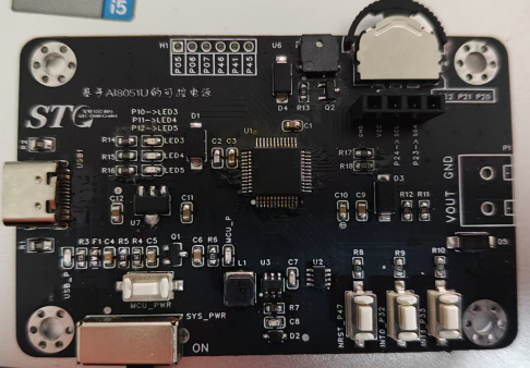

该项目使用AI8051U作为主控芯片,控制数字电位器的阻值,与1KΩ电阻进行分压,通过MT3608芯片搭建DC-DC升压电路,实现可控电压输出。同时使用ADC引脚对输出电压进行采集实现反馈。
简介:该项目使用AI8051U作为主控芯片,控制数字电位器的阻值,与1KΩ电阻进行分压,通过MT3608芯片搭建DC-DC升压电路,实现可控电压输出。同时使用ADC引脚对输出电压进行采集实现反馈。
