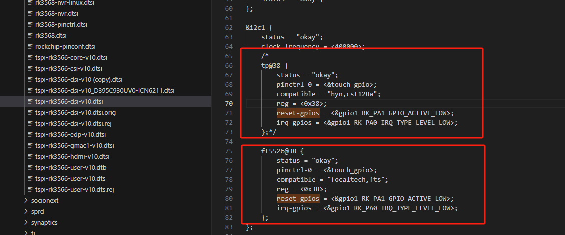

在风漠兮博主3.1寸屏幕扩展板上修改了触摸电平转换电路,物料清单可参考其列表
由于LCD的背光电流较大,也为避免调整泰山上背光电路而造成损坏没有使用泰山派背光电路,LCD背光电路放在扩展板上,背光电流是固定不可调整,安卓系统的屏幕亮度调整不可用
屏幕链接
https://m.tb.cn/h.ggAksYt?tk=v9wrWAjFqhY
适配步骤
1、修改DSI屏参与MIPI初始化时序
2、添加触摸屏设备树于I2C1节点下,需要将原有触摸设备节点注释
3、修改设备触摸驱动
修改触摸分辨率
由于触摸设备节点原沿用原来引脚名称定义,需要修改驱动文件引脚名称
