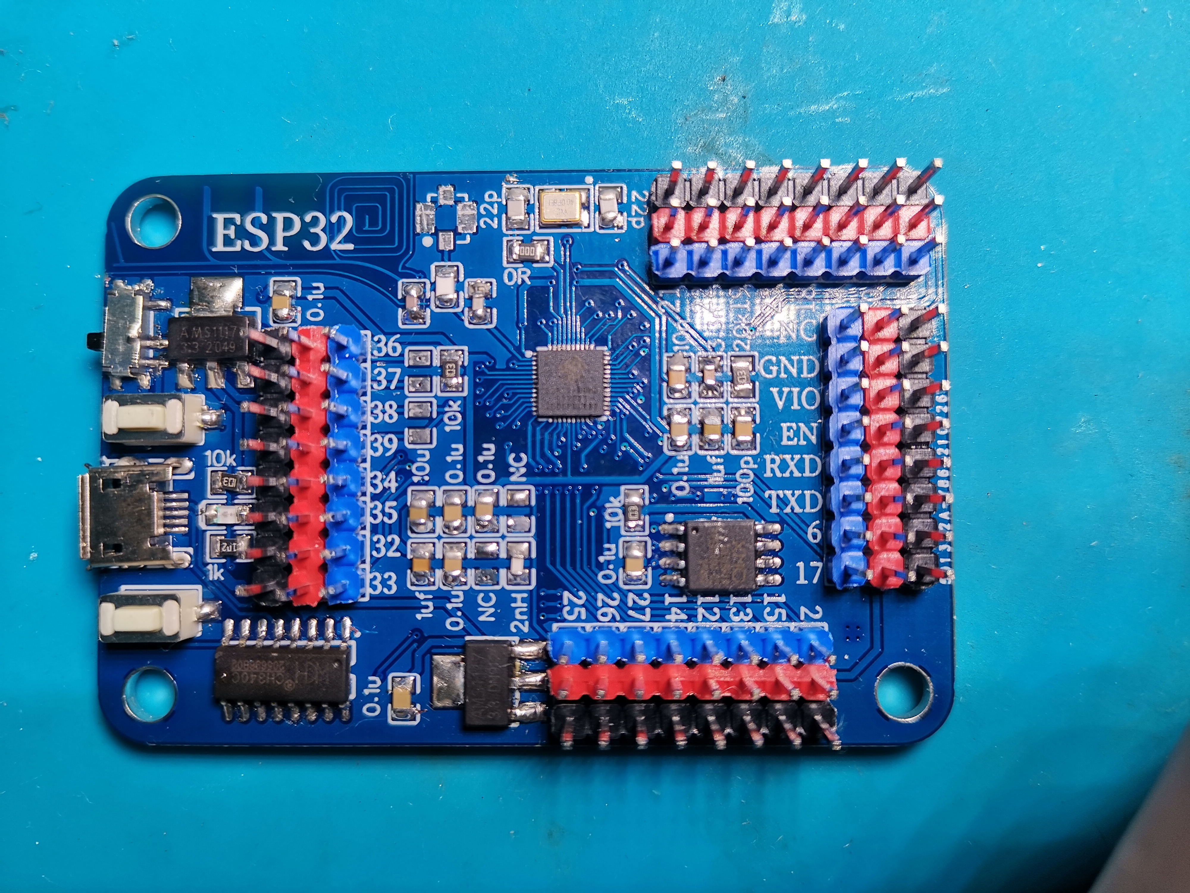

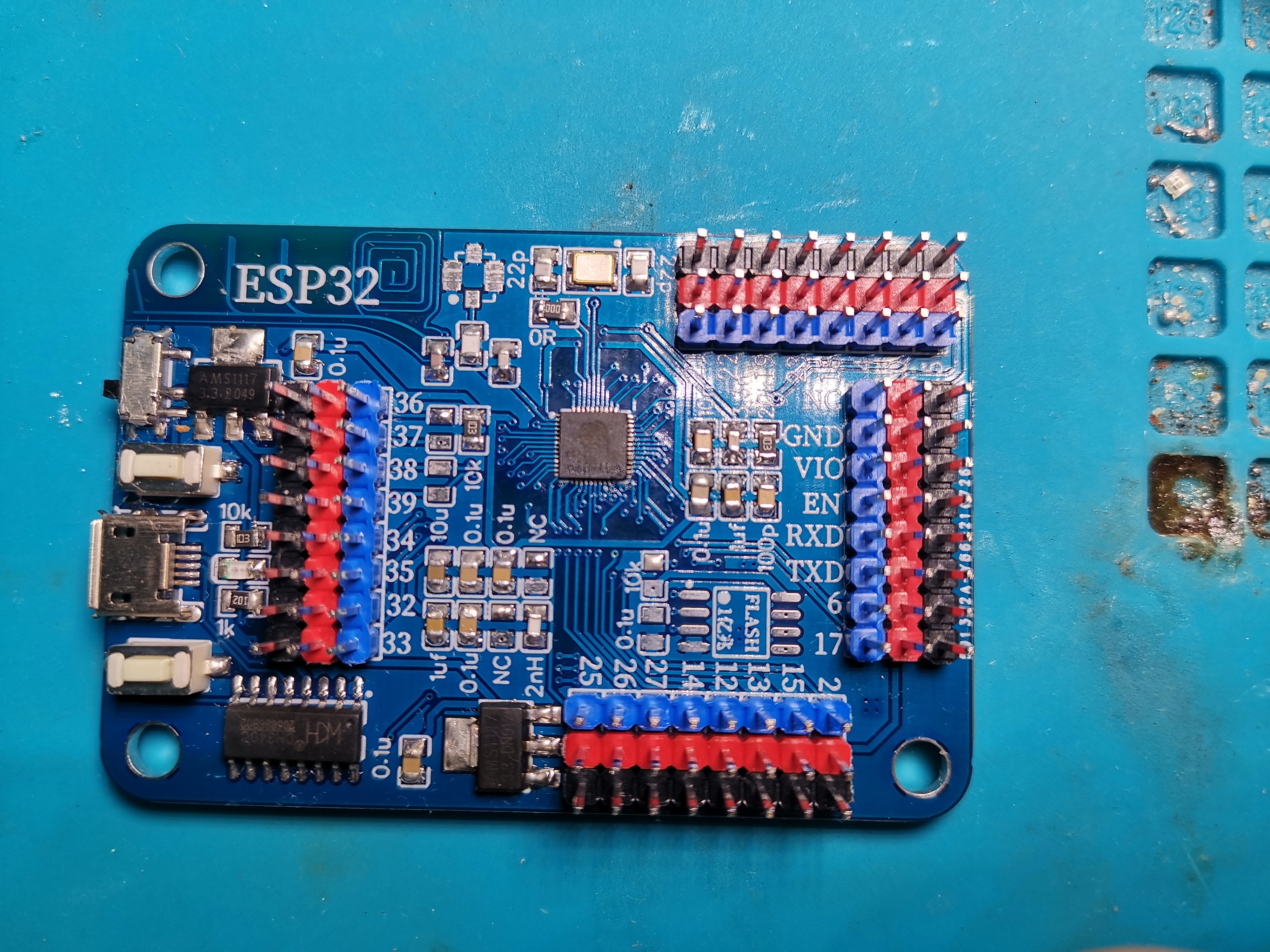

开发esp32芯片的测试板子,
板子可以焊接esp32D2WD型号的芯片,也可以焊接esp32D0WD芯片+flash;
芯片大小尺寸为4*4毫米;比较难焊接,需要专业点的设备和技术;
1.esp32D2WD型号的芯片
测试焊接的esp32D2WD芯片,flash不用焊接,芯片自带16兆内存,晶振40兆;
初始化micropython固件需要长按CH340C旁边的那个按键,重新上电就可以直接上传micropython代码;
esp32arduino的c程序不能上传,上传报错,目前不知道怎么解决,知道的告诉我一下;
测试过wifi,距离10米以内可以用;
2.esp32D0WD型号的芯片
测试焊接的esp32D0WD芯片,flash必须焊接,芯片没有自带内存,晶振40兆;
esp32arduino的c程序可以上传,上传时需要长按CH340C旁边的那个按键,
测试过wifi,距离10米以内可以用;
