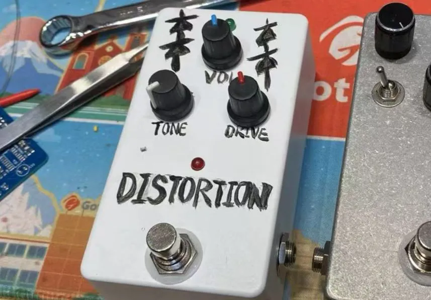

BOSS 经典失真单块DS-1,基础电路已经验证成功,在此基础上增加输入输出buffer,更改元器件选型、降噪等正在进行
简介:BOSS 经典失真单块DS-1,基础电路已经验证成功,在此基础上增加输入输出buffer,更改元器件选型、降噪等正在进行
复刻成本:120
创建时间:2024-08-13 08:47:41更新时间:2025-06-11 10:10:42
复刻的BOSS 超级经典的失真单块效果器。
其实原理图画的已经相当清楚了,描述可有可无。
简简单单一个buffer;
简简单单一个放大+失真
简简单单一个滤波
简简单单一个输出buffer。
电源这里采用了一个并接二极管防反的形式,在单块里很常见,但是千万注意的是这种防反接是依靠电源自己的输出短路保护实现的,如果你的电源太low没有短路保护,一定会烧坏东西。
这个输入输出接插件有很多个,设计这么多是为了试验true pass和非true pass的区别。true pass 是通过一个3PDT开关,在pass的时候,会切掉效果器电路。我还预留了几个bypass接插件,可以试验一下如果不切除效果器电路,直接短接输入输出会是什么情况。
已经验证。使用全直插器件,适配1590B外壳。全直插器件仅仅是为了好玩,用贴片更加合适。
