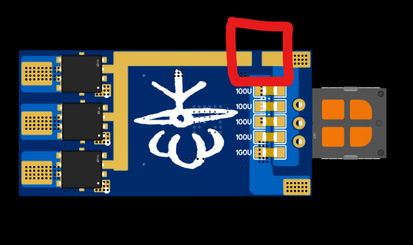

STC8H1K28主控无刷调速器,STC官网实例。通过电位器控制转速。
原帖子地址及固件如下:
BLDC, 三相无刷直流电机驱动-STC8/STC32-无HALL, 12万转, 视频讲解,梁工例子 - BLDC/144MHz时钟源PWM/45路PWM+3路CCP/7组不同周期的PWM/DAC - 国芯论坛-STC全球32位8051爱好者互助交流社区 - STC全球32位8051爱好者互助交流社区 (stcaimcu.com)
Mos管采用 铨力AP3910GD  1P+1N 30V 36A。淘宝约1元一个。
背面此处VCC特意断开,用于调试时焊接自恢复保险丝,防止烧板子。
实测两节18650电池,带自己绕的戴森电机轻松到5A。适合自己DIY暴力风扇。没有破坏性测试过,建议3S以下使用。
