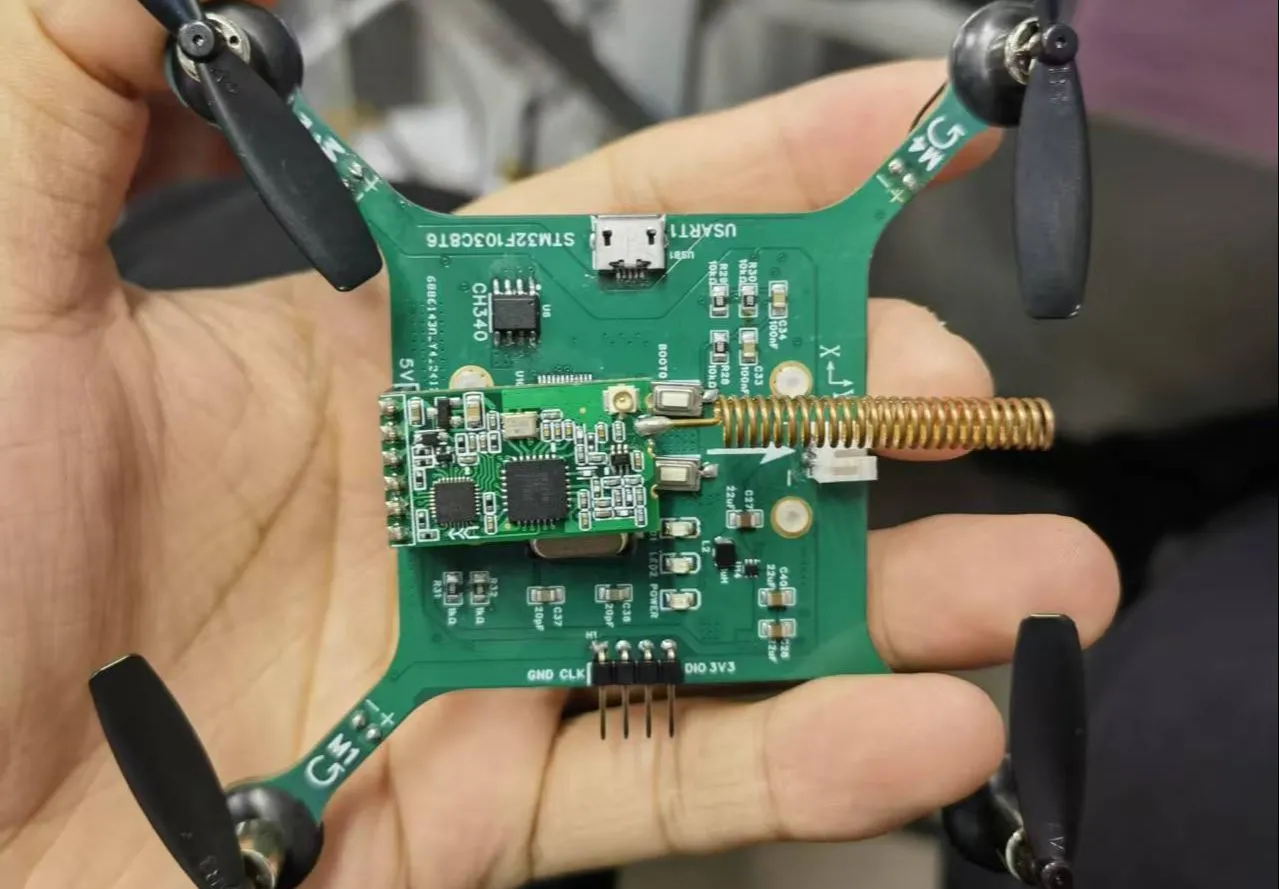

集成飞控、MOS管电调于一体的空心杯四旋翼穿越机
简介:集成飞控、MOS管电调于一体的空心杯四旋翼穿越机
OpenAtom OHL 1.0
创建时间:2025-02-26 00:04:57更新时间:2025-02-26 10:36:53
## 固件刷写
下载附件中的NAZE固件。焊接好飞控板后用usb连接,打开betaflight 10.8.0,按下飞控的boot,再点按reset,随后进入bootloader模式。在betaflight中,从本地选择固件进行烧写。
## 飞控软件配置
电调类型选择BRUSHED,勾选电调频率与pid独立,设置电调频率为32000。
## 接收机选择
可以直接用elrs接收机,选择crsf协议即可。我在视频中使用的是lora数传,走的msp协议。
