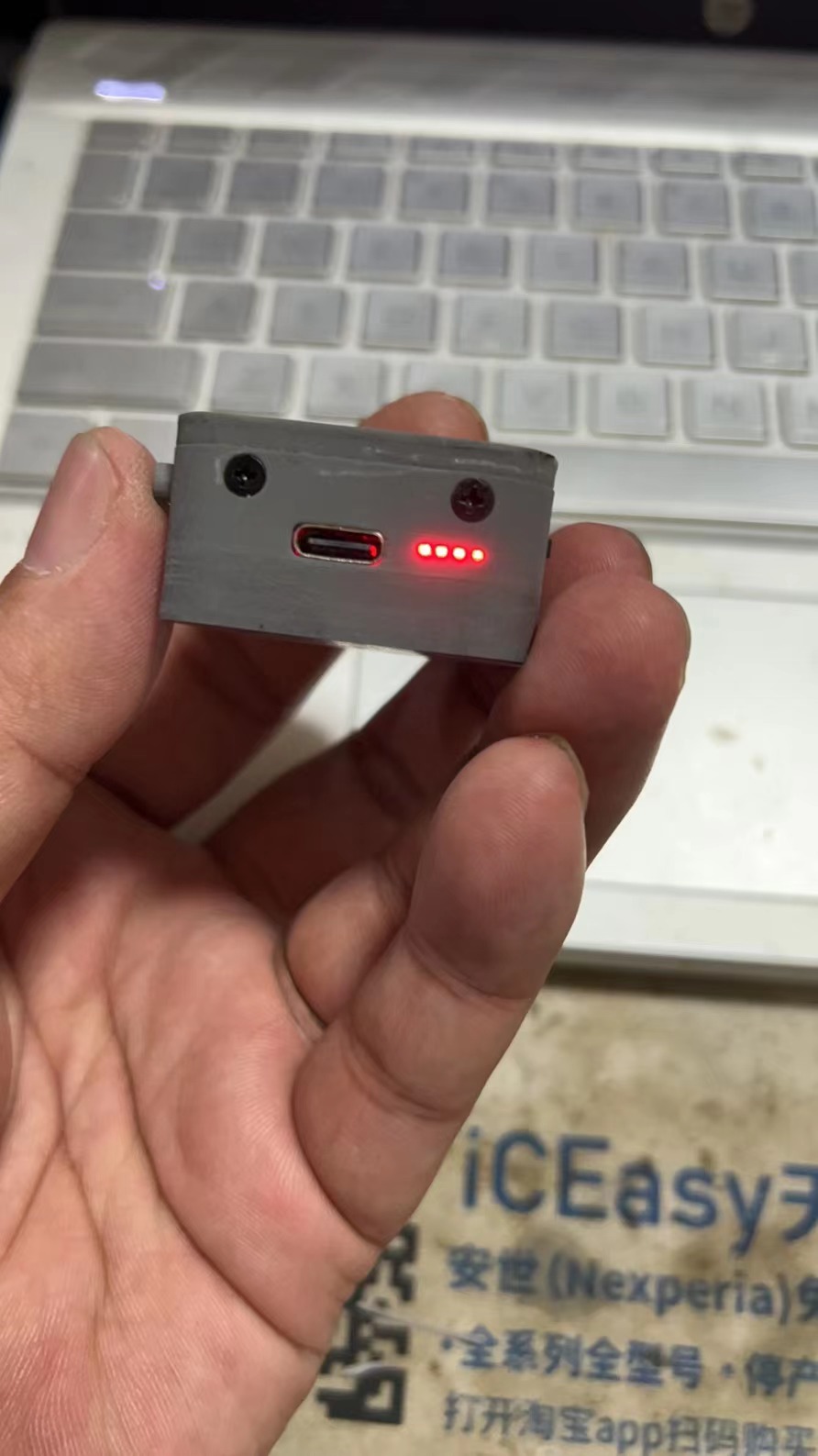

WiFikiller用于测试网络安全,请勿用于攻击他人网络!

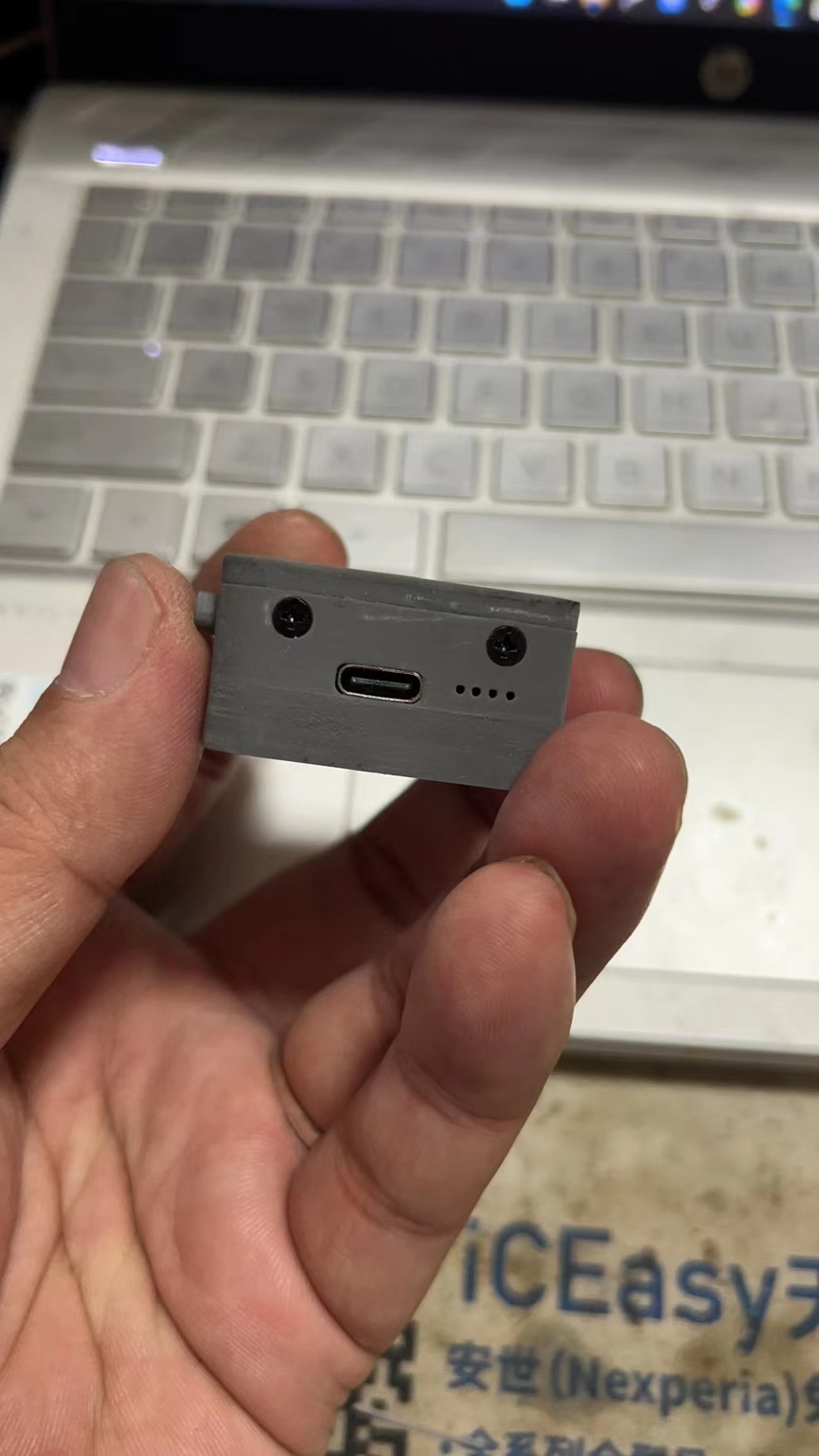

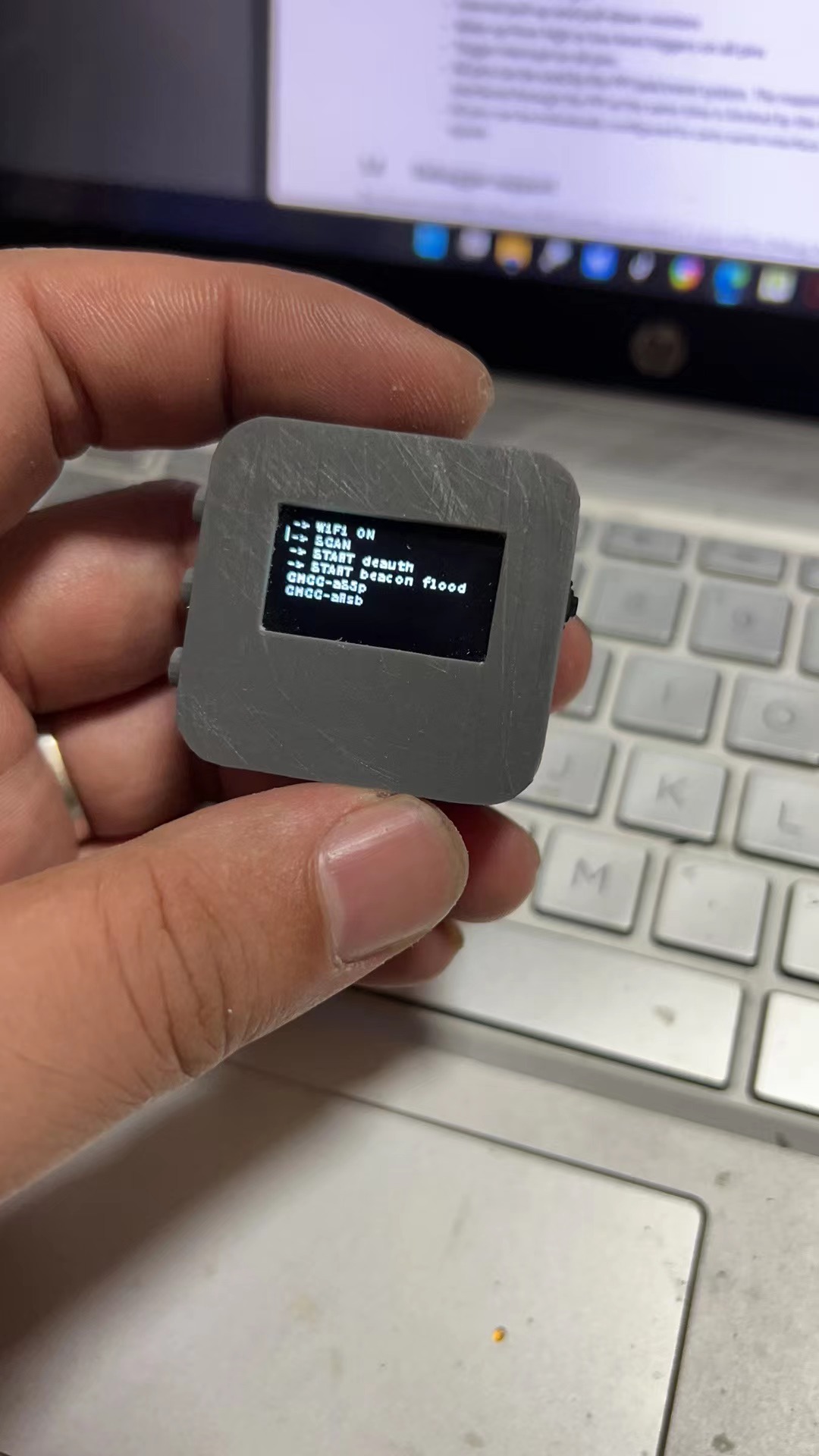

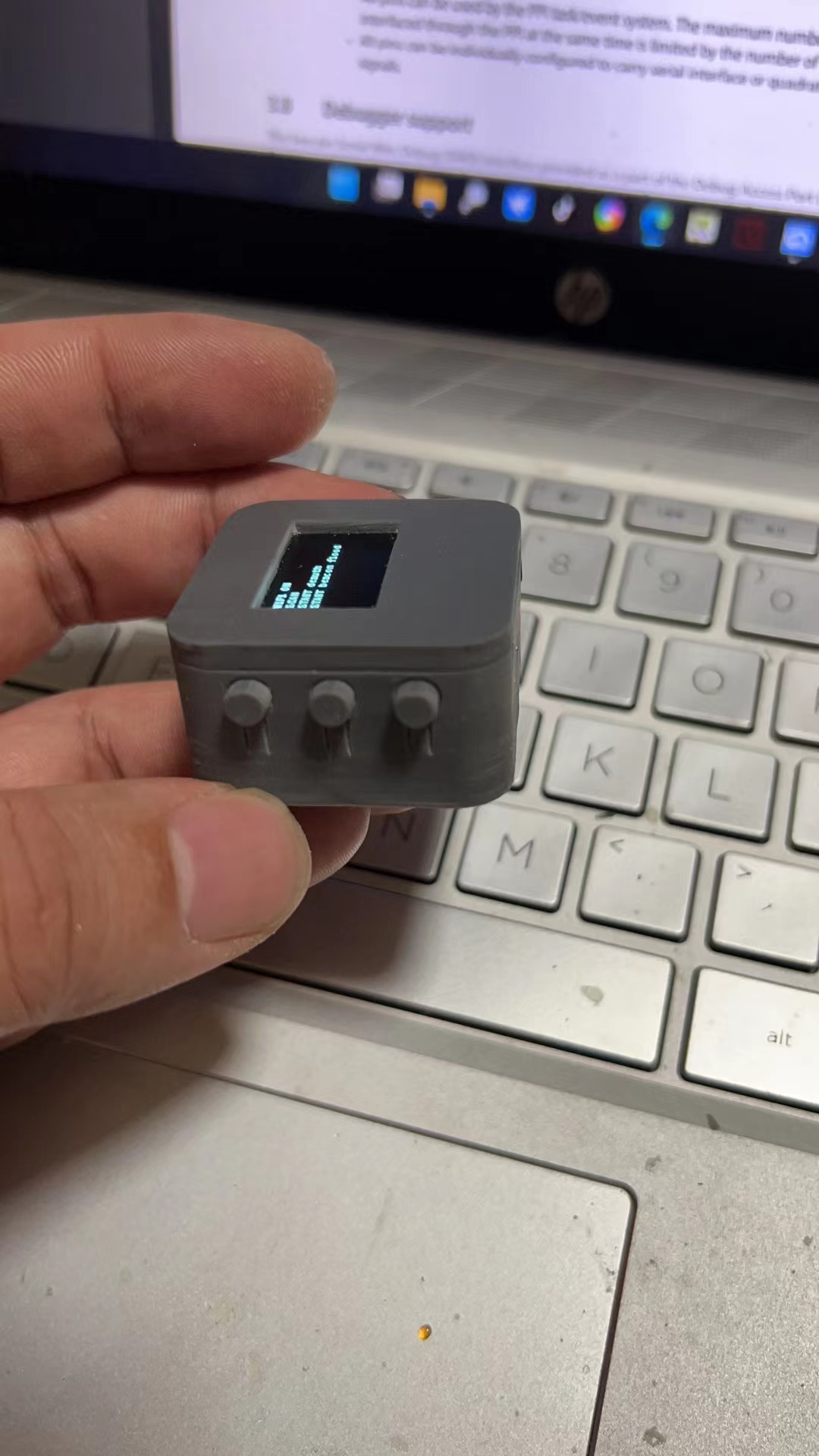

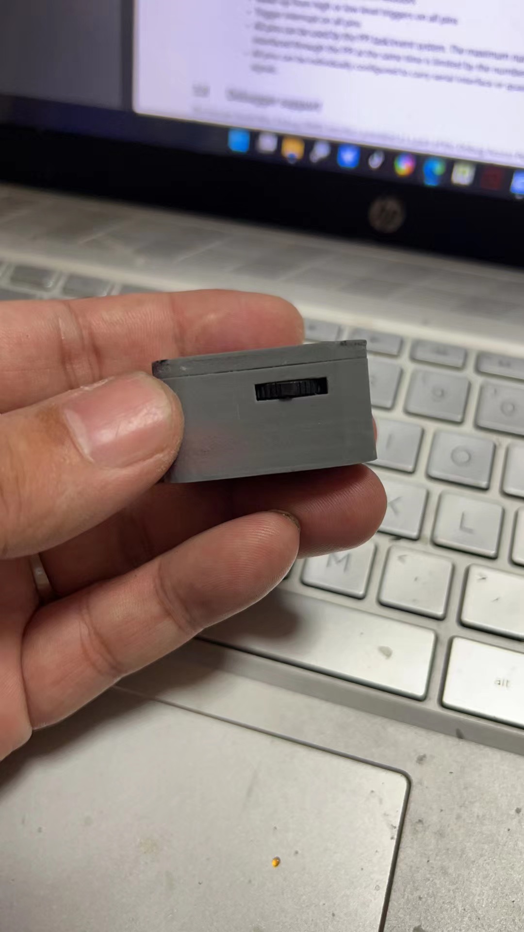

本机采用波轮开关进行上下和确认的操作比按键开关更方便和省空间,此版本配有3D外壳提高了颜值和美观,在焊接时需要注意.有条件的用烧录工具先给ESP8266刷入BIN文件,因为我测试板载的刷入方法没有成功。因为手底下有烧录工具,PCB也就没有改

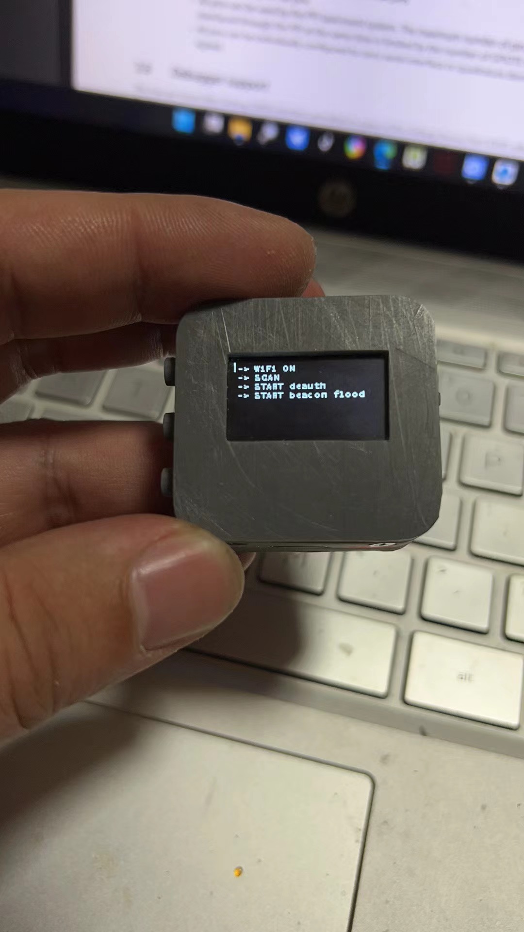

左侧的按键分别是复位和下载按键,最下面是开关。单机打开双击关闭
有管理后台web,连接ESP的WiFi浏览器打开192.168.4.1
管理后台:192.168.4.1
SSID:pwned
password:deauther
bom不准确请按照工程内的参数为准
