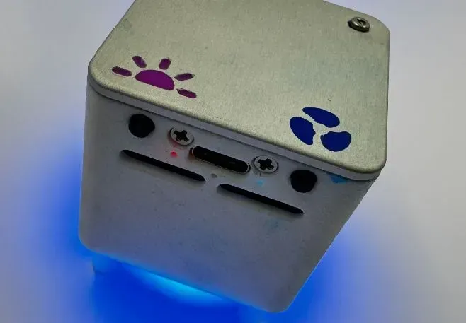

集PCB快速散热和紫光UV固化灯一体的便携工具
简介:集PCB快速散热和紫光UV固化灯一体的便携工具

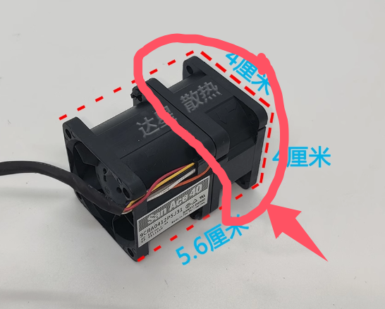

因为卖家是随机发货的,所以买风扇的时候备注:要不同厚度的风扇

散热风扇+紫光UV固化灯的小工具

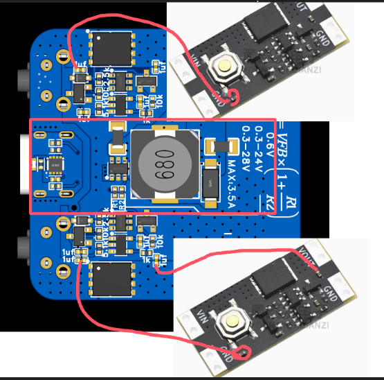

物料:

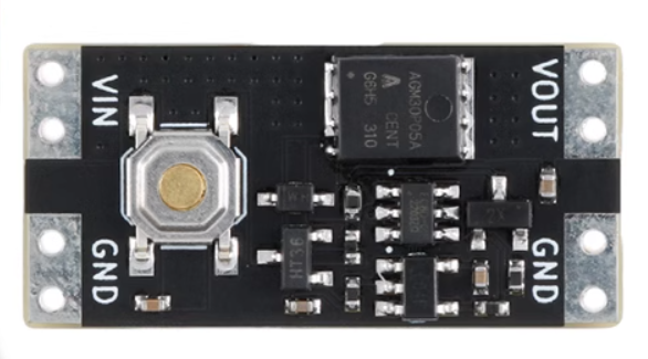

            单键电子开关*2
              图中风扇*1使用红圈内的4个脚不要去掉
              704030锂电池800mah*1
              沉头M3x12 *4颗
              沉头M2x20*2颗
              沉头M2x6   *2颗
              M3尼龙柱长度最少6*4
              紫光灯板*1    带铝基板20mm的395nm
              没什么可详细将的,很简单,照图搬元件就行不同的地方按照线的表示焊接
             只需要购买方框内的元件和两个按键开关就行。开光长度8mm的
